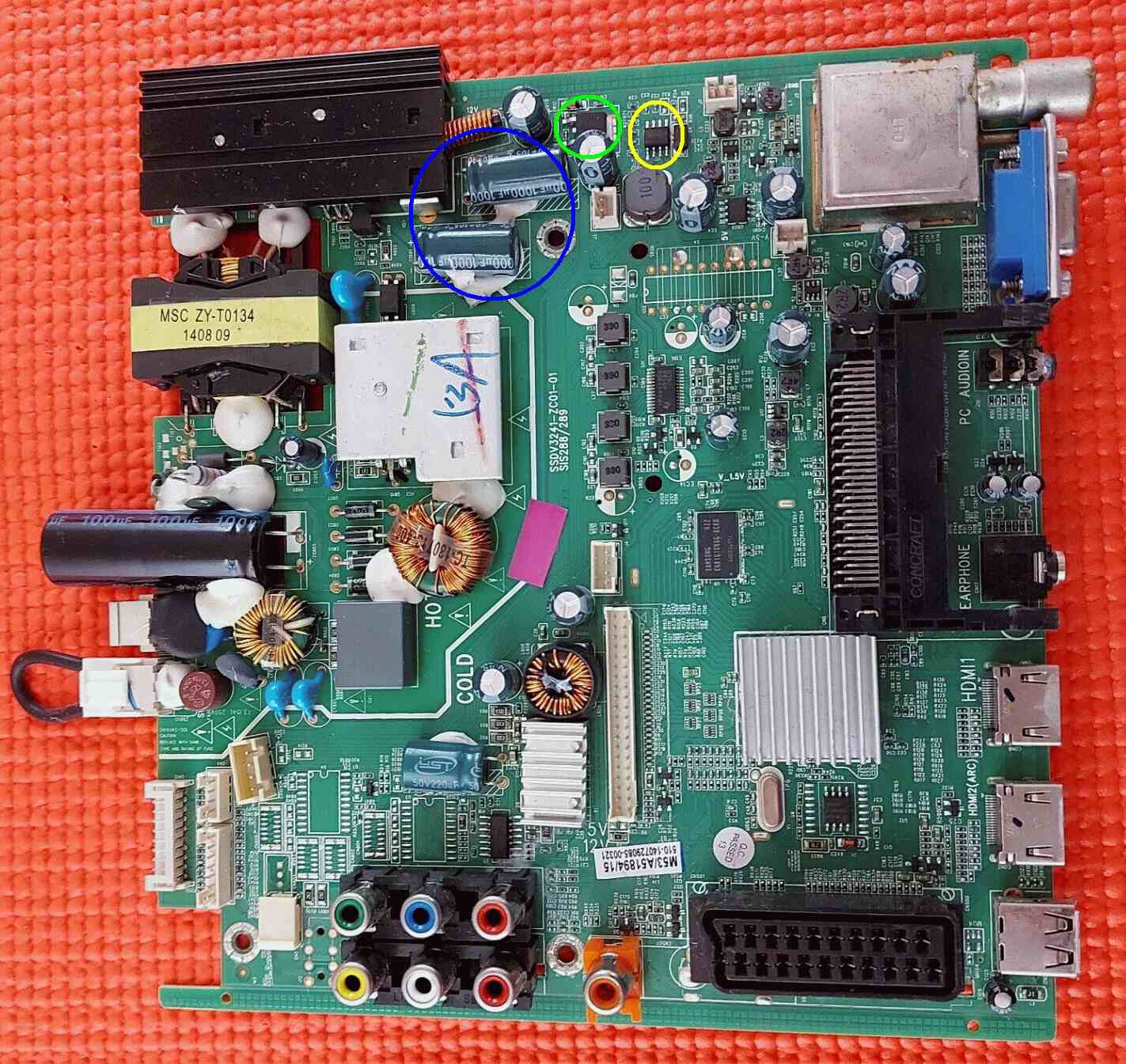

Hlavná doska aj so zdrojom je SSDV3241-ZC01-01 SIS288 / 289. Neviem nájsť schému, a sakra by sa hodila. Doska po zapojení 230V niekedy zapne normálne, a niekedy nejde ani stand-by. Zvyčajne za studena nejde, a po niekoľkých pokusoch ožije a už ide.
Napájanie 12V na kondenzátoroch v modrom krúžku nabehne vždy.
Na čipe v žltom krúžku je 12V a 5V vždy, asi je to nejaký DC-DC, teraz neviem označenie.
Na mosfete v zelenom krúžku je to podľa toho či to nabehne alebo nie:
keď nabehne: na G je 0V, 12V ide ďalej.
keď nenabehne: na G je 11,niečo V, 12V nejde ďalej.
Otázka teda je čo zapína tento mosfet. Keď je vypnutý, nieje prítomné hlavné 5V, ani 3,3V pre EEPROM, takže chybu firmvéru vylučujem (pokiaľ to teda nezapne na zlomok sekundy čo nestihnem odmerať a hneď vypne).

Co by ho zapinalo? Procesor. Niekde pred tym FETom je pripojeny menic pre 5V standby.

Jé schéma, ďakujem. :pray: Podľa obrázku dosky v nej to bude ono. Nenapadlo ma hľadať to ako chassis SIS289.
Zapína ho procesor? Myslel som si. Ale bola tu možnosť aj že ho zapína niečo iné, nejaké stráženie napätí alebo ja neviem čoho. A prečo ho procesor nezapne? Idem študovať schému. V iných TV si procesor prečíta EEPROM, spustí z nej program, a ten rieši stand-by a všetko ostatné. Neviem ako je to tu.

Tak aby som napísal ako to dopadlo. Bol zlý DC-DC menič 3A (označenie už neviem, ale bolo trochu iné ako v schéme - pozícia U2, v diagramoch ale U7, RT8296A), ten v žltom krúžku, ktorý mal robiť z 12V 5V pre STANDBY. Tak som tam pribastlil 3A step-down menič z aliexpresu, na ňom nastavil 5V, a funguje to.
