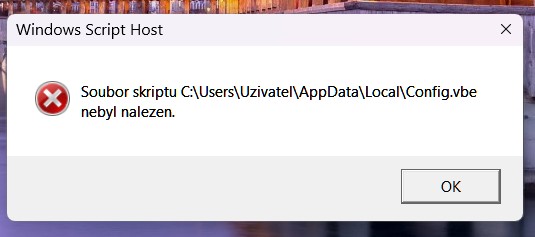

Zdravím a prosím o pomoc s touto hláškou. Po spuštění naběhne okno s chybou config.vbe a nejsem schopen tuto hlášku jednou pro vždy ukončit. Ve správci úloh-spuštěné aplikace nevidím nic co by bylo neznámé. Děkuji.

.vbe je "zakódovaný" soubor skriptu VisualBasicScript. Z toho umístění byl odstraněn, proto ta chyba.
Budeš muset prohledat vše, co je po spuštění, tedy nabídku po spuštění, klíč Run v registru, naplánovanou úlohu, nebo gpedit.msc skripty po spuštění. Někde tam bude něco, co se snaží ten skript spustit.
Interpretery skriptu jsou Cscript.exe, nebo Wscript.exe. Než tu chybu odklikneš, tak jeden z těch interpreterů ve spuštěných úlohách bude.

To bude pozostatok nejakeho malwaru.
