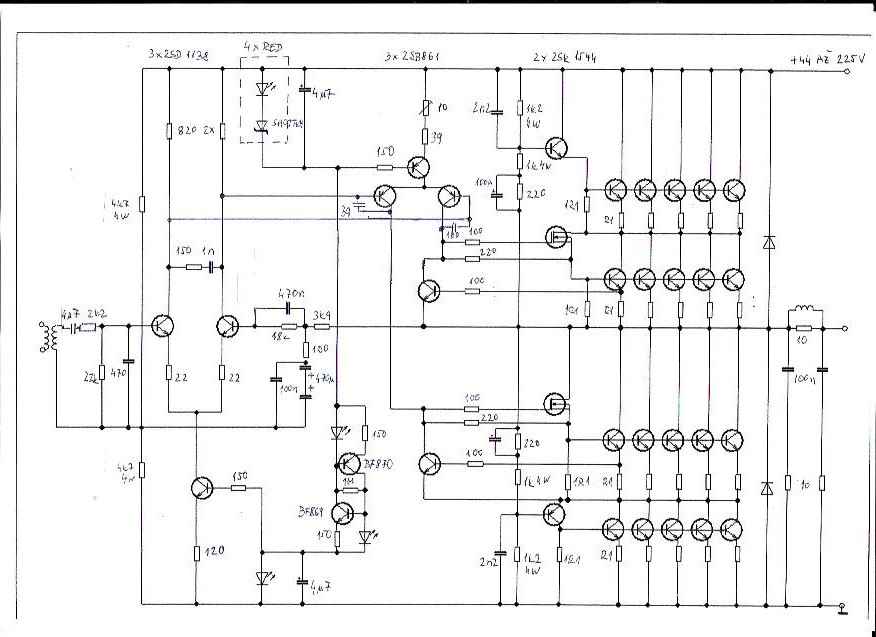

Zde jsou KD všechny v sérii, mezi be 1ohm a řídí to ty dva mosfety uprostřed.
1ohm je takový kompromis, aby mosfety nebyly přetěžovaný ( oni stejně nejsou, protože to přebírají beta krát ty KDéčka)
Při zkratu zapůsobí škrtící tranzistory, které sníží Ugs z provozních 3.63V a zavřou mosfety.
Napájení je dvěma vodiči, dva zesilovače jsou v mostu, opačná fáze je vstupním transformátorem.
Funguje to se všemi mosfety, ale aby to správně fungovalo, musí být u BV Audio i tady stejné Ugs, na KD nezáleží.
Funguje to i s SiC a IGBT cihlama ( pak už tam nemusí být KD.)
Pozor, každý mosfet a každý IGBT, SiC má jiné Ugs ( Uge) rozdíly jsou veliké i několik Voltů, musí se dva kusy spárovat na proud cca 50mA, jinak to nebude fungovat.
s vyjímkou dvojité IGBT cihly, tam je Uge u obou stejné.
U D zesilovače na tom nezáleží, tady jo, proto je potřeba si předem připravit změřené dvojice, není tak problém, z pytlíku různých kuchnutých mosfetů se páry vybrat dají.
