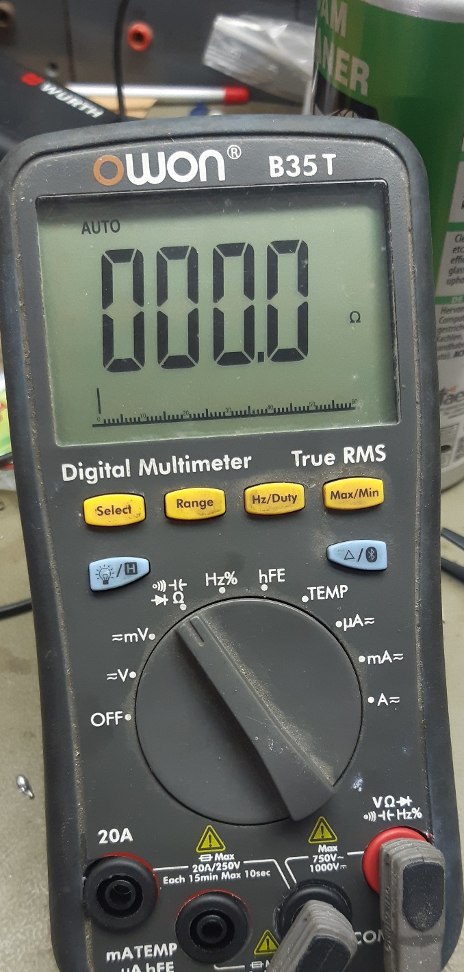

Tak hotovo, za použití obyčejných šňůr stabilní 0.
Vyčištěný otočný spínač a kvalitní zdířky.
Jooo, objednal jsem barvy obráceně pro rejpaly. Ale nejsem blbec. 🙂 Tak třeba ještě chvilku vydrží.
Použil jsem tyhle z GME
https://www.gme.cz/v/1498443/243032-zdi ... -4mm-cerna
Jen to nesmí být stejná konstrukce jako je v tomhle DMM defaultně. Ty ohnutý plíšky.

U B41T když propojí originál černou šnůru tak jsem na hodnotě 0.06ohmů. Když do COM dám červený tak jsem na 0.27 ohmu. S červenou šňůrou bude asi něco v nepořádku. Kvalitní měřící šňůry je kurňa základ ale kde, jakou značku kvalitně koupit?

Tady je hlavní průšvih ty origo zdířky.
