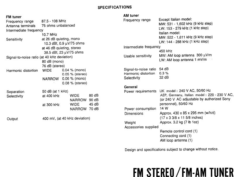

Na AM jsou tři stanice, ale záleží na poloze, jak moc máš slabý signál. Automatické vyhledávání většinou slabší signál ignoruje. Zkus zadat 639kHz. Ovšem opět, v japonském nastavení budeš mít stejně jako v USA 10kHz rastr, ne evropský 9kHz.

Sedí přesně. Když si to pročteš dál, tak to rozšíření do 96MHz je až nedávné, původní rozsah je jen do 90MHz.jardafiala píše:A hele, to je zajímavý. FM rozsah sice nesedí úplně přesně, AM má rastr 10kHz takže asi opravdu původní Japonec. Pak je mi divné, že nechytnu žádnou FM stanici, to už může být závada po cestě ze vstupního dílu, uvidím.

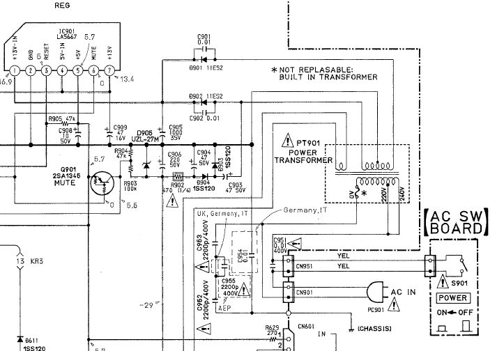

To napětí je ovšem divné.
Nevím, jestli chytneš pražskou E2 na 88,2MHz, ale historicky má frekvenci pro tehdejší pokrytí z velkých vysílačů. On i FM rastr je trochu jiný. Já mám starý tuner od Panasonicu a ten to obchází tak, že přepíná krok na FM na 50kHz a AM na 1kHz, s tím pak jde proladit vše.
[edit]
Tak je to v EEPROM - vid strana 54:
https://www.worldradiohistory.com/UK/Pr ... 005-12.pdf
Sony ST-S370
This unit had an incorrect tuner frequency range (76-90 MHz).
A look inside the unit around IC602 soon revealed a faulty EEPROM and all that would be needed to restore normal operation again would be to replace P/N (8-759-720-89).
