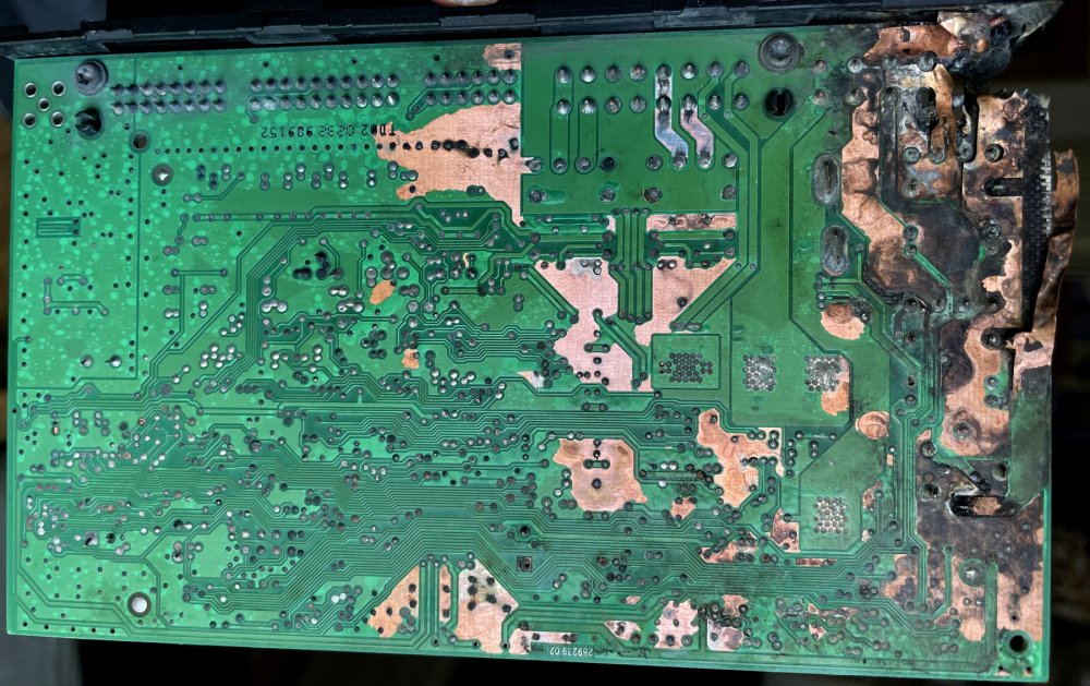

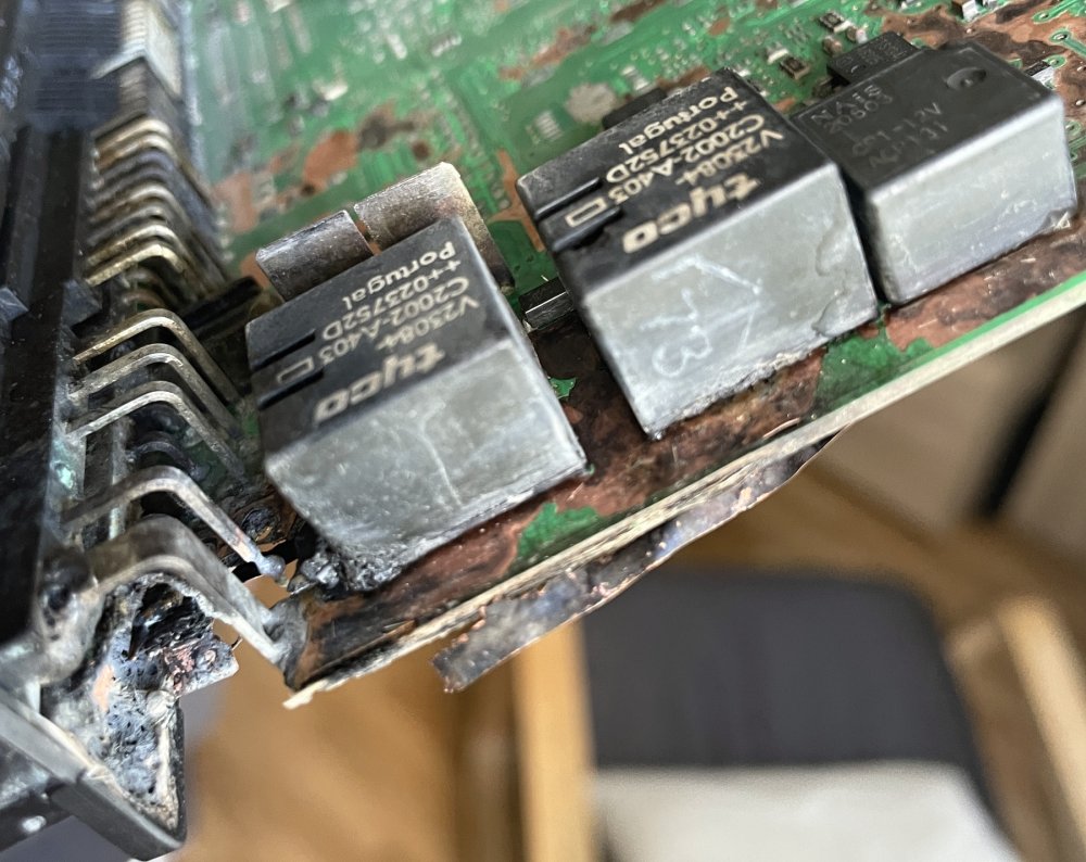

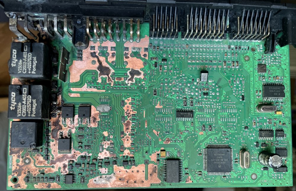

(není mi úplně jasné proč slezla ta zelená krycí vrstva na poměrně velké ploše)
Voda a oxidace mědi. Vzniklá vrstvička kysličníku "nabobtná" a odloupne tak tu nepájivou masku. Když to pak strhneš (třeba už jen kartáčem, ten kysličník má mokrej h0vn0 pevnost), jde dolů maska i s kysličníkem z povrchu.sr71 píše:Podařilo se mi tu desku takto očistit, ...

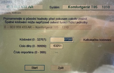

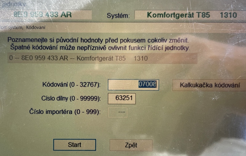

prosím o vysvětlení logiky kodování, já to nepochopil.ace_ventura píše:Je to v celku jednoduché. Mnoho let mám VCDS ale myslím, že ve VAG-COMu to bylo stejně. Budeš kódovat podle bublinových nápověd a dle výbavy auta
1.jaký je rozdíl mezi kódováním a adaptací?

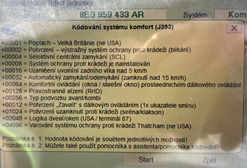

2.v přílohách např. můj konkrétní případ, kdy např. chci odstranit/vypnout automatické zamknutí po rozjezdu (kod 00032). Nerozumím prakticky ani poznámce č.1 na printscreenu pod tabulkou (hodnota kodování je součtem jednotlivých možností)
3.lze nějak dekodovat hodnotu kodování která je tam momentálně zadaná? (07008)
07008 = 1101101100000b
Tabulka prevedena do binarnej sustavy:
Kód: Vybrat vše
1 = 0000000000001 (bit 0)
2 = 0000000000010 (bit 1)
4 = 0000000000100 (bit 2)
8 = 0000000001000 (bit 3)
16 = 0000000010000 (bit 4)
32 = 0000000100000 (bit 5)
64 = 0000001000000 (bit 6)
128 = 0000010000000 (bit 7)
256 = 0000100000000 (bit 8)
512 = 0001000000000 (bit 9)
1024 = 0010000000000 (bit 10)
2048 = 0100000000000 (bit 11)
4096 = 1000000000000 (bit 12)Ked chces vypnut 32, tak vynulujes bit 5 a dostanes 1101101000000b = 6976.
