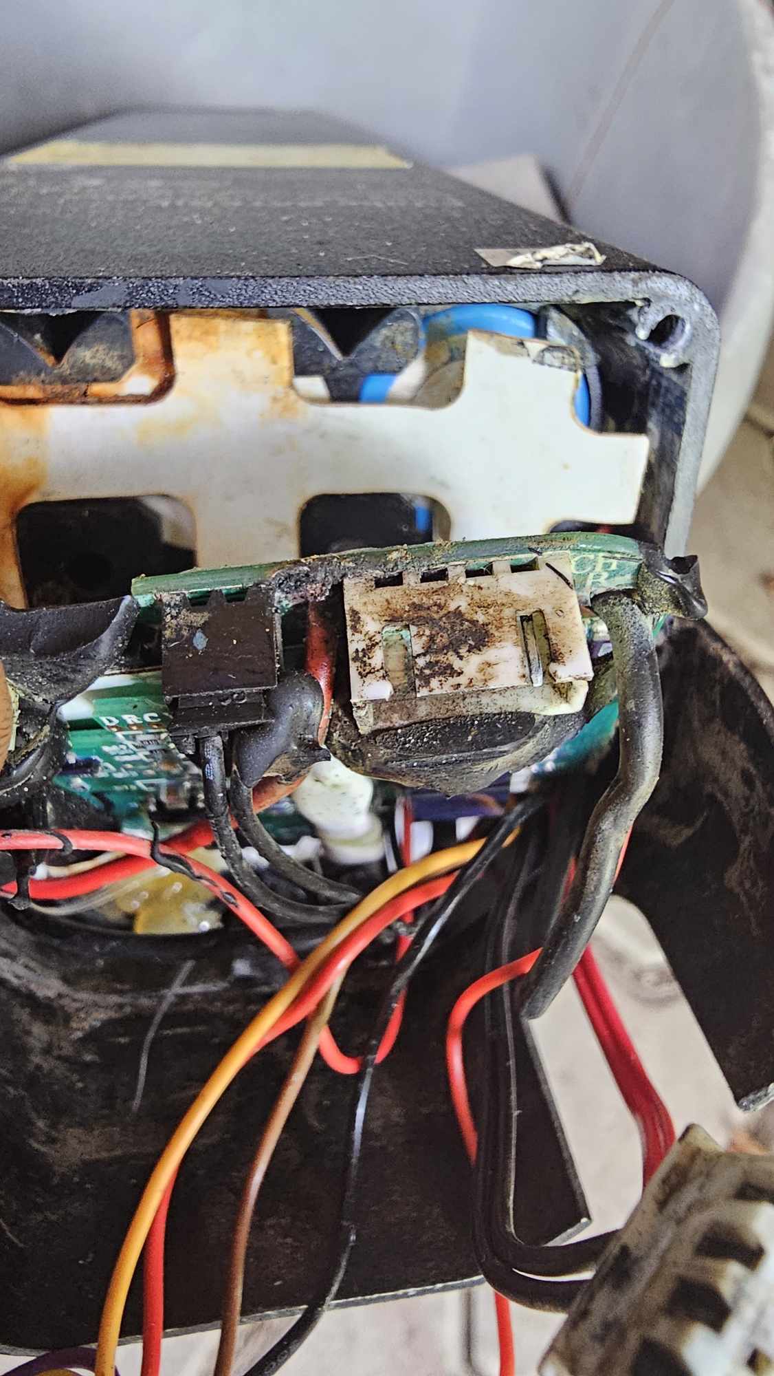

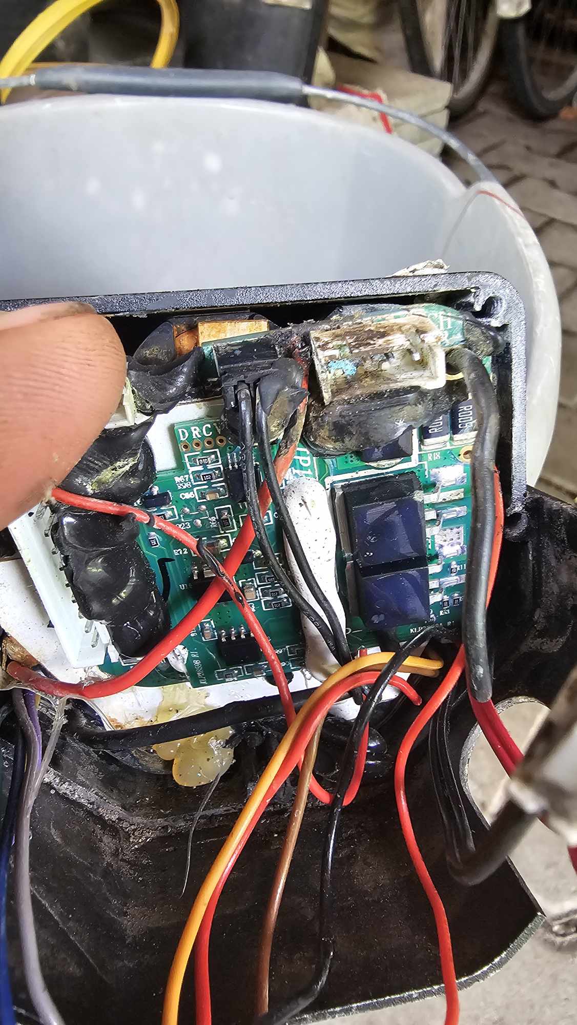

Stejně bych zvážil koupi nového elektrokola, 13000km už je ojetina a kromě toho, že je to komplet vyhořelý už to musí být i vyskákaný a nebo žádný kolo, hrozí srážka a jak je v tom baterka tak i výbuch.

Vyměň vyhořelý komponenty, spáleniny nejdou opravit, nebo to celý odvez do SD a kup nový, stejně
je to rezavý a vyzkratovaný :)

To je jednoznačně sběrný dvůr. Po zkušenosti, co za paseku dokáže udělat blbý duopack 18650 bych tohle nikdy nezprovozňoval.

souhlas s ondraN, tohle je jednoznačně na SD. Nedokážu si představit, že by tohle po samodomo opravě někdo nechal nabíjet v bytě nebo garáži, aniž by se na to chodil každé 2 minuty dívat s hasičákem v ruce :D

No tak mi nezbývá než koupit novou baterii za 16 tisíc. Protože tenhle díl jako náhradní neprodávají. Jinak všem moc děkuji.

Nejenom baterku, když je vyzkratovaná elektrika ( je jedno jestli na elektrokole, koloběžce nebo skútru) tak logicky nepomůže vyměnit pouze jeden vybraný komponent, zcela jistě se přepálí znovu, snad nemyslíš, že spoj vyhořel jenom tak sám od sebe.
Spoj slouží mimo jiné jako taková smart pojistka, aby se obvod přerušil když se to vyzkratuje, aby to nezačalo celý hned hořet.
Proto jsem psal, odvez to do sběrného dvora celé. Tím se toho zbavíš a ještě ušetříš 16.000. :)

To jako že má kvůli vadné baterii vyhodit celé elektrokolo?
To elektrokolo může klidně být za 40 - 50 tisíc Kč, baterie je za 16 tisíc, jak píše. Samozřejmě by měl nechat zkontrolovat elektroinstalaci kola a případně jí nechat opravit, ale hned to kolo vyhazovat mi připadá trochu zbytečné, pokud mu jinak nic není.

Já vím, elektrokolu nic není, kromě komlet vyzkratované elektriky a najetých 13.000km = směr sběrný dvůr. :D
Ten kdo ho prodal se dostal na kilometr za 3kč a to už je akorát po smrti, taky se může stát, že skončíš na 6kč/km
Elektromobilita je drahá, baterie toxické a nebezpečné. Takovéto věci by se měly vyhazovat, nepokoušet opravovat :)
Odvozem na sběrný dvůr se toho navždy zbaví, problém zmizí a současně ušetří nejenom 16.000, protože připojením nové baterie do vyzkratované elektriky se tišťák baterie přepálí znovu.
Je to taková pojistka, aby z toho při poruše nezačaly hned šlehat plameny
(neznamená to, že z toho nemohou vyšlehnout plameny i tak, není tam vypínač, pouze MOS tranzistory)
