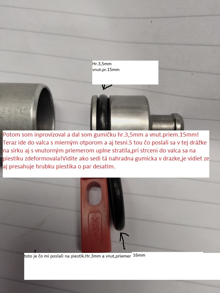

V dostuplnom predaji suciastok na nete udaje o rozmeroch kruzkov nie su!ked som obj podla katalogu a čisla,tak mi prisiel jeden velmi dolezity kruzok zly, vobec netesnil.Vnutorny priemer kruzku pre kladivko bol vacsi ,tym padom na howno.Nemate niekto od Makity taky katalog.

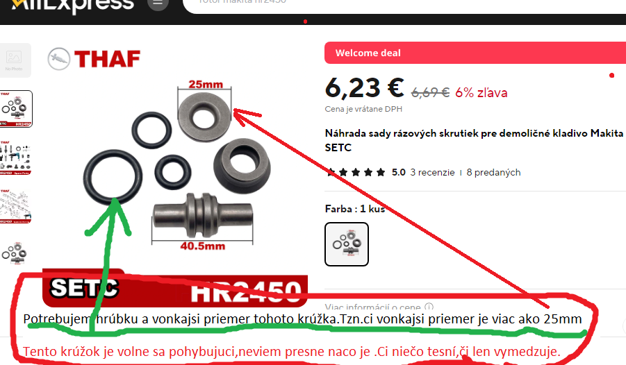

Neviem rozmery ani pre tento kruzok na obr.poradite jeho rozmer.Co som surne objednal,bolo v ponuke neposlali,alebo 1 kus.Co som nepotreboval ako gumeny chranič,prachovka v predu mi poslali 16 kusov!!Potrebovali sa ich zbavit, tak mi to šupli.Ak niekto potrebuje tie gumy, poslem zadara aj pat ,desat kusov.
Ten kruzok co netesnil mi poslali vnut.priemer 16mm a hruhku 3mm.V drazke mal velku bocnu volu a tak bol na howno.Nato si davajte bacha.Ja som dal miesto neho priem.vnut.15mm a hrubku 3,5mm.Teraz piestik tesni,co mi poslai nie!

Dal som iba obrazok z aliexpresu na ktorom je kruzok ktoreho rozmery potrebujem vediet.Tzn.hrubku a vonkajsi pripadne vnutorny rozmer.Ten kruzok nema bezne ulozenie z ktoreho by vedel rozmery zmerat!On je medzi dvoma ocelovymi diskami totizto len vlozeny,mozno plni len vymezovaciu funkciu,alebo tlmi narazy!Tie rozmery nemem kde zistit,mozno ma niekto tuto prilkepku na stole a mohol by tie rozmery mi napisat,pripadne aj comu sluzi.dik
Pri ponuke nahr.dielov na nete tiez niesu ziadne rozmery O kruzkov.To nieje predaj od Makity ale hocikto co ............
Zelenov sipkov som ozn.ten neznamy kruzok.

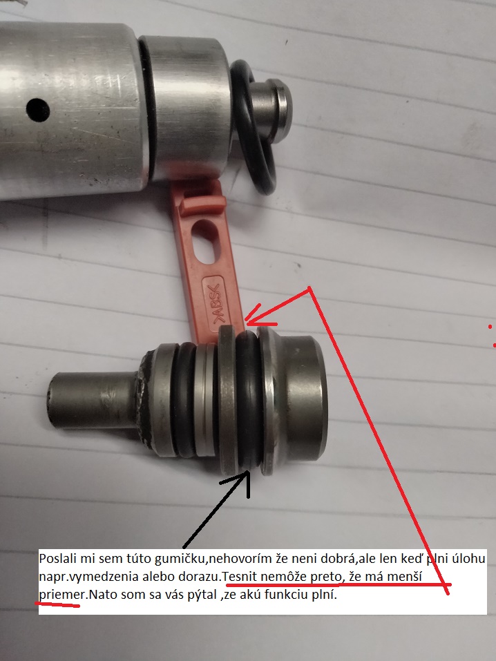

Fakt som nic nenasiel zeby posiely aj na slov.Pytal som sa na ten kruzok co neviem jeho rozmery a ani naco je tam,ked podla kruzka co mi tam poslali nemoze nic tesnit.tu su obr. Hladal som niekolko krat tie suc.aj ked bolo v ponuke ze maju tak neposlali,alebo len jeden kus poslali z troch.
