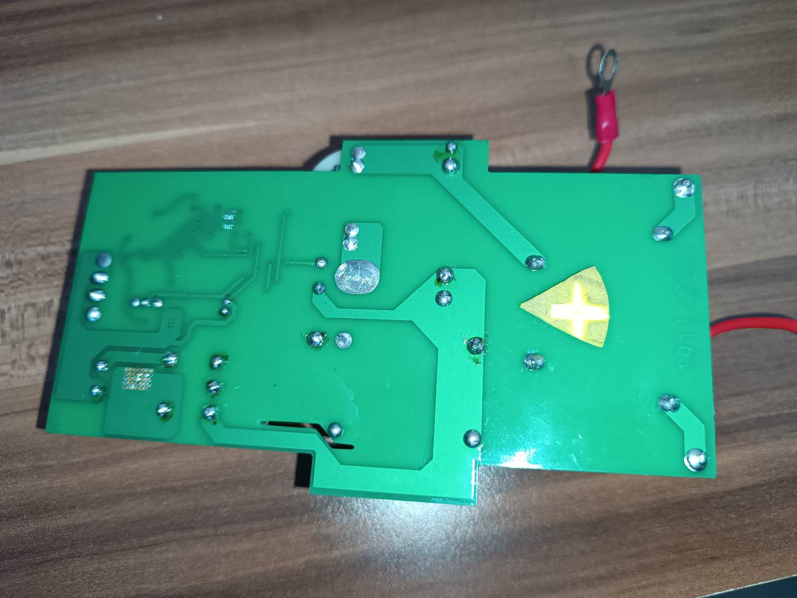

Tak to je jiná deska, než je uváděna pro model RB 75. Tuhle jsem nikde nenašel. Na desce jsou zřejmé "záchranné" akce (rezistor v source/emitoru, drátový bypass vadné součástky (diody?) v kladné napájecí větvi). Typ tranzistoru bych si troufl tipnout až po změření napětí na pájecích ploškách. Jinak to vypadá na kombinaci pnp/npn (z fotky typ budiče nejde přečíst).
Fotka rubu nebude?

foto
Příspěvky: 14453
#22 Příspěvek od masar »
Tak verze budič pnp/spínač npn padá. Jako spínač je možný jak NPN, tak N-mosfet. Bohužel kvalita fotek neumožňuje lepší odhad.
V obdobném modelu ohradníku WZG 10/12 je údajně TIP29C (npn) zapojený jako "samokmit". Tohleto je ovšem něco jiného.
Ta skleněná zenerka tam nahrazuje původní, nebo tam bylo něco jiného?
K většímu chaosu přispívá i značení výrobku WZG10/12 jako RB 75 u některých prodejců.
:wink:

Povodná dioda bola spalena nedalo sa z nej nic precitat, tak som dal spinaciu diodu 4148. Vymenil som aj trafko z ohradnika super B 170 po ktorom presiel traktor. Povodné trafko malo hodnotu primaru 0 ohm. Tranzistor som dal N-mosfet, ale iskra je slabá.

Tak s takovými "předělávkami" se asi lepšího výsledku dosáhnout nedá se sebelepším tranzistorem. Ten rezistor v source vypadá, že je také vyměněný za kdovíjakou hodnotu. Ten by měl určovat max. velikost pilového proudu a tím i napětí na sekundární straně...

To trafo moze mat uplne ine parametre. Ak bolo to povodne skutocne spalene, tak rozobrat a previnut.

V takomto stave mi to doniesol kamarat, ten odpor v source ma hodnotu 50 ohm

50Ω v source je téměř nefunkční hodnota:)
Tak 10x(spíše 20x) menší...

0dpor po vyletovani mal az 68ohm, dal som 1,5 ohm. Je to uz o 30% lepsie. Impulz ide pravidelne. Na primar vystupneho trafa ide okolo 450V a sekundar dava cca okolo 1kV a to je dost slabe. Myslim si ze to moze byt aj s tym spinacim trafkom.
