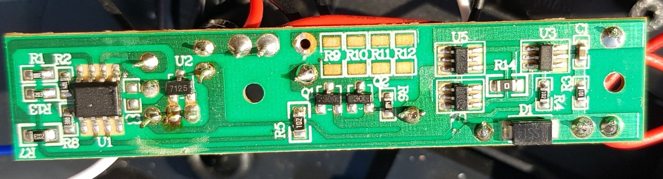

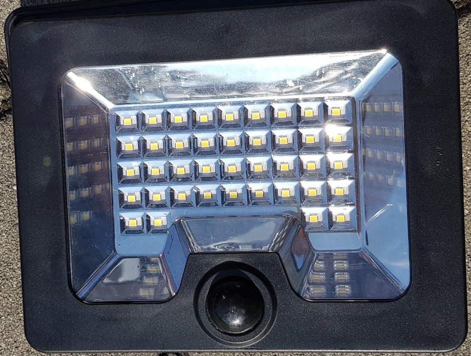

Dobrý den, mám svítidlo podobné tomuto:
https://www.lidl.cz/p/livarno-home-sola ... p100373171
Uvnitř je elektronika, která má připojeno:
- přívod FW panel (funguje, v závislosti na osvětlení dodává dostatek energie)

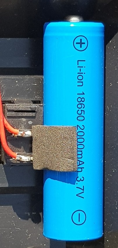

- Lion 18650 (v pořádku, 4,1V)
- výstup na LED (samotné svítidlo po přivedení napájecího napětí spolehlivě svítí - testováno delší dobu, významně se nepřehřívá)
- PIR čidlo
Tato elektronika od doby nákupu nefunguje. Nebudu popisovat její chování, mám jen jednu otázku.
Máte prosím někdo zkušenost s nákupem nějakého jednoúčelového obvodu, který by nahradil tu desku uvnitř?
Prosím - z nějakého důvodu je snaha o OPRAVU, i když by vyšlo levněji koupit jiné svítidlo.

c) ad chování. Od novoty to nefunguje. PIR zaznamená pohyb, LED se na 2 sec. rozsvítí, zhasne a konec. Do vybití Li-On. Nemá to ani uvnitř trimr na nastavení doby svícení. Simply.
Já vím, že je to ekonomický nesmysl se v tom hrabat. Ale probírají se zde různá témata, chvilku jsem hledal, ale opravu mého typu nenašel. Taxem se zeptal.

Zkus měřit reálně, kolik je na aku napětí ve chvíli, kdy to sepne a LED se rozsvítí. Je totiž i ta možnost, že poklesne napětí a LED zhasnou.

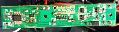

#6 Příspěvek od Tomas_elektrik »
Dobrý den, konečně jsem se dostal k pořízení foto.
Děkuji za náměty.
