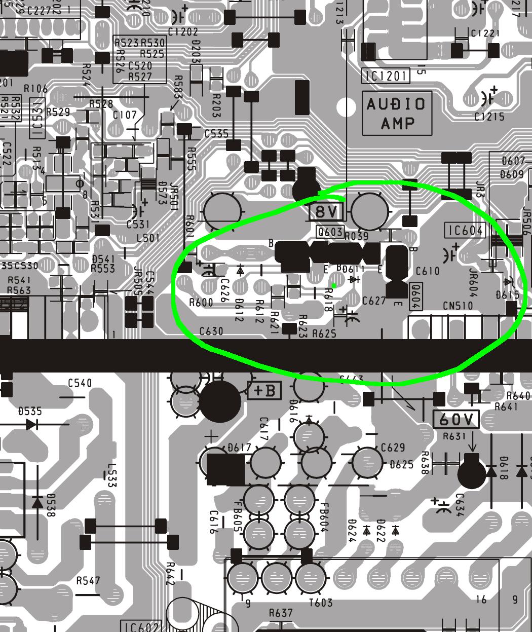

Koukni na R618-270k / 0,25W je v cestě k emitoru Q602 pro jistotu ho vyměň.Pak napiš zda to pomohlo.Koukni taky na studený kolem VN.

xxxe díky Ti moc,bylo to ono,odpor přerušený.Přiznám se,že bez tvojí pomoci bych na to přišel těžko :wink: Dík :D

Zdravím xxxe.KV-21LT1(FE-2) po 10 min provozu vypne a hlásí kod 2.po znovu zapnutí už vypne za 1. min. a pak už jde jen vteřiny,nebo desítky vteřin.Trápím se s tím u zákazníka celé odpoledne.Už jsem to chtěl vzdát,povel k vypnutí dává procesor.Všechno vpořádku-funkční,tak zbývají jen ochrany.Nakonec jsem najel do bastlírny a ...Díky za radu,měl jsem si to přečíst před opravou.R618 měl cca 470k a jak se v rukách zahříval dosáhl až 680k.Moc Děkuji.
