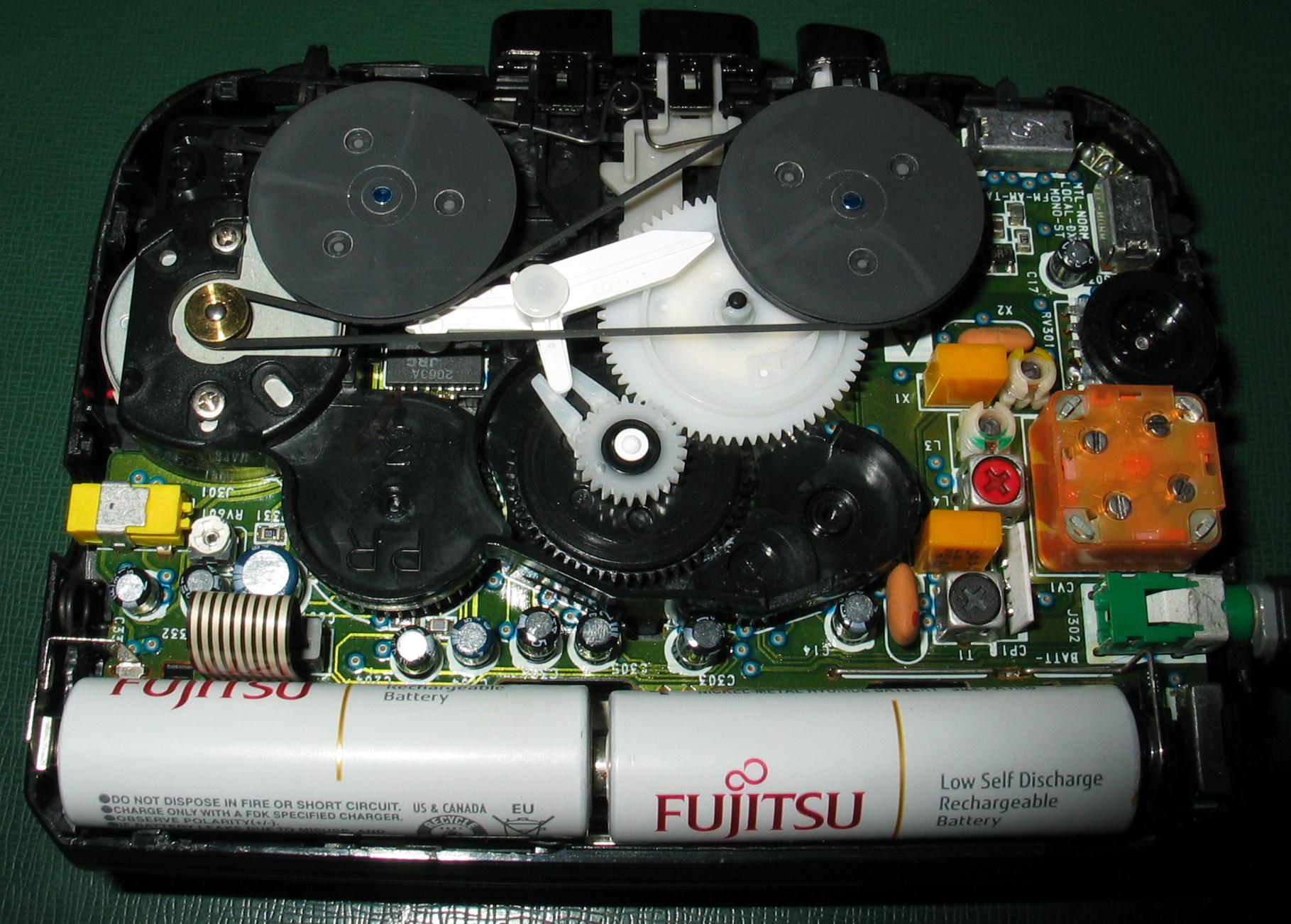

Walkmany Sony WM-FX305, WM-FX309 s reverznou mechanikou (vid foto) a WM-FX103, WM-FX109 s odvodenou jednosmernou mechanikou (vyzera uplne rovnako s 2 zotrvacnikmi). Pravdepodobne sa tieto mechaniky vyskytuju aj v inych modeloch.
Originalna gumicka 3-354-868-11 sa roztiekla. Nameral som akurat hrubku 0,7mm.
Pasuje tam cinska gumicka s parametrami fold 83mm, inner diameter 53mm, 0.7mm.

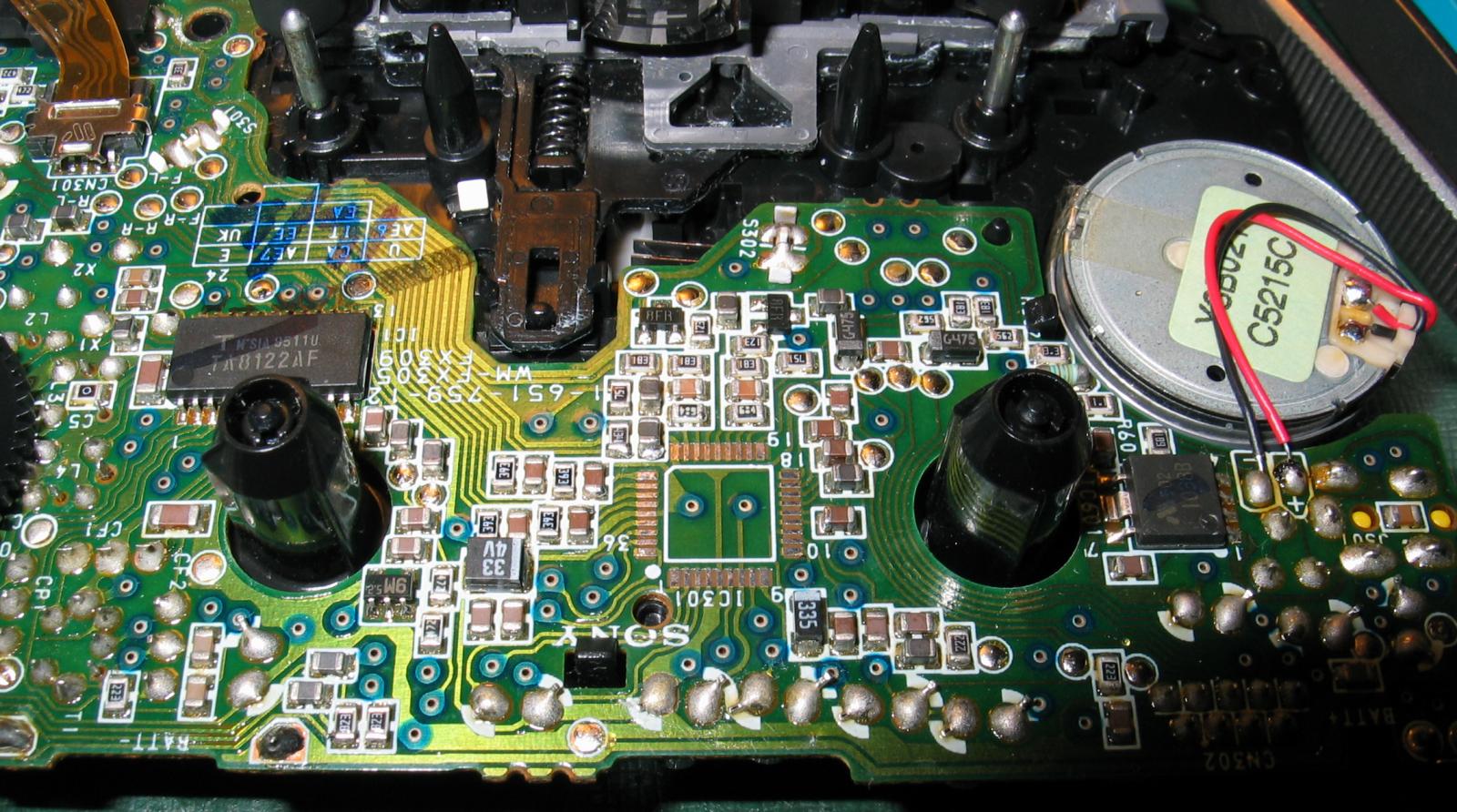

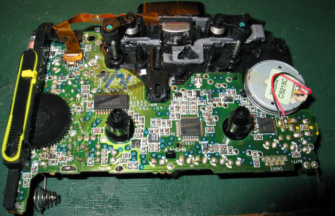

Ked som bol maly, v mojom WM-FX305 sa mi "podarilo" odpalit koniec.
Mal som totiz aktivne repro a chcel ich napajat spolu s walkmanom jednym adapterom (pretoze druhy som nemal...). Fungovalo to dovtedy, kym som nepripojil zvukovy jack. Odvtedy walkman hral len vysky a pri mono signale takmer nic. Vtedy som s tym nevedel urobit nic, tak som pouzival zlty detsky "walkman". Mechaniku mal lacnu, ale radio bolo paradoxne lepsie ako Sony 8O
Co sa tam vtedy stalo, to som zistil az teraz. Je tam koniec LA4582C, spolocny kontakt sluchadloveho vystupu je pripojeny na jeho pin 6 (POWER OUT C) cez L301. To som vtedy vyskratoval na zem. Cievka je pripalena, ale neprerusena, odsral to asi ten IO.

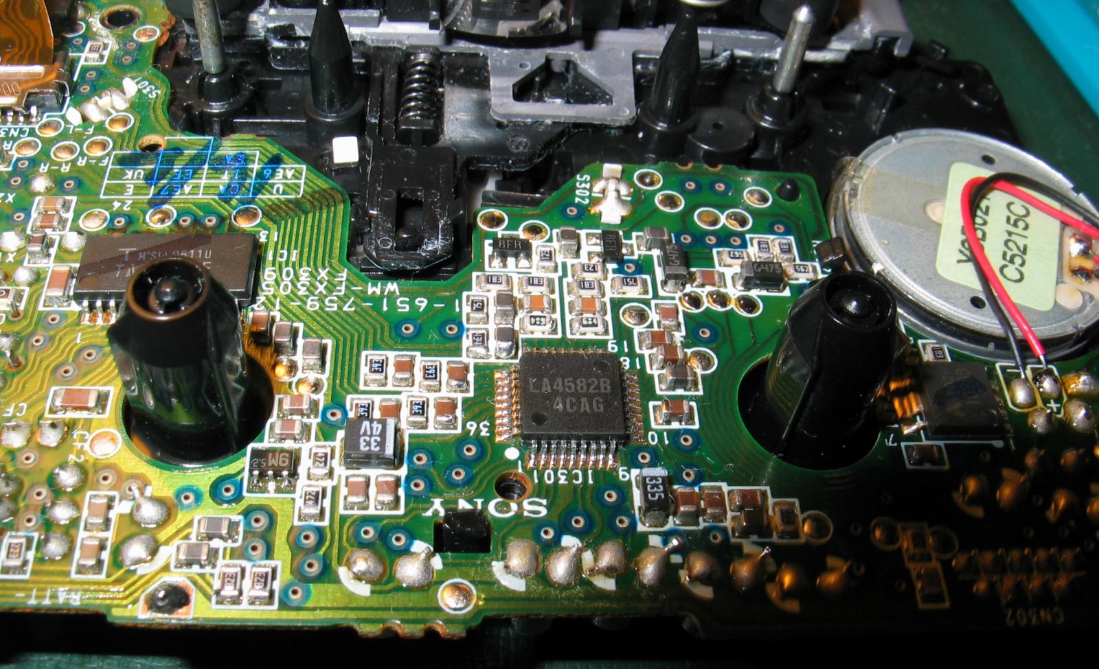

Pozeram, ze zohnat ten LA4582C bude dost problem. Cinan ma LA4582B, ale drahy (takmer urcite recyklovany). Este to vidim v bulharskych obchodoch, ale moze tam byt problem s cenou dopravy.
Příspěvky: 37414
#8 Příspěvek od rnbw »
LA4582C som nezohnal, ale LA4582B ano - z Polska z firmy IMPEL - https://e-electronicspareparts.co
Neviem, aky je medzi nimi rozdiel, ale funguje.
