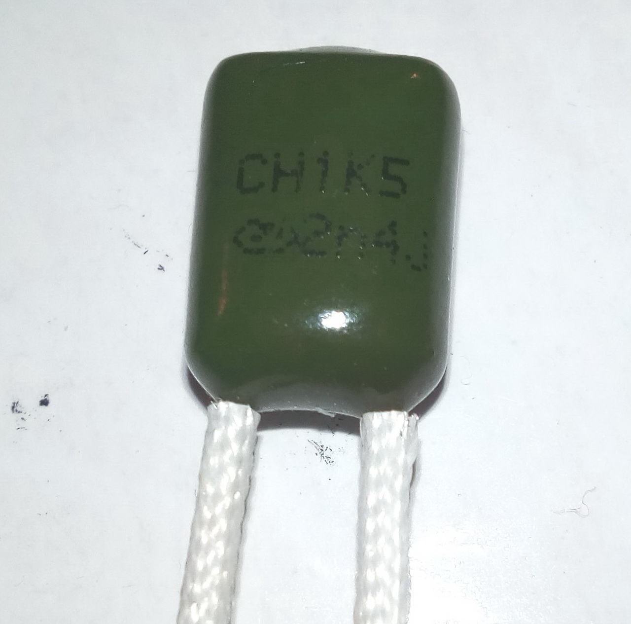

nevíte pls někdo, na jaké napětí by mohl být tento kondenzátor?
označení je CH1K5 2n4J
tipoval bych to na 2,4 nanoF a napětí 1,5kV, ale nerad bych se zmýlil, páč to by byl pak asi ohýnek
tak jsem to zapojil a neshořelo to.
Vzhledem k tomu, že zapalovací napětí zářivky el. předřadníku je v řádu vyšších stovek voltů, patrně ten kondenzátor nebude ani na 50V ani na 200V, ale opravdu to bude na těch původně odhadovaných 1,5kV.
To jen tak na závěr, kdyby někdo řešil někdy něco podobného.
