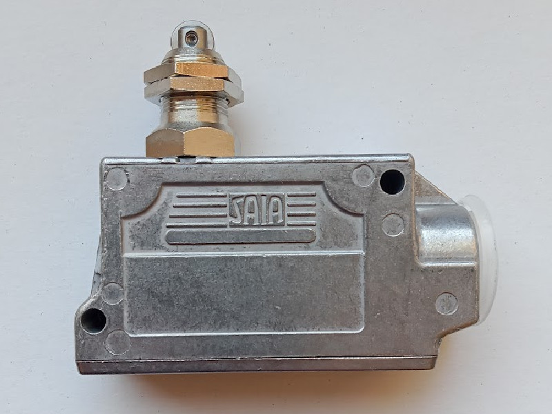

Ahoj,
kolega z údržby hledá náhradu za vačkový spínač. Já tyhlety věci moc nenakupuji, tak se raději zeptám...

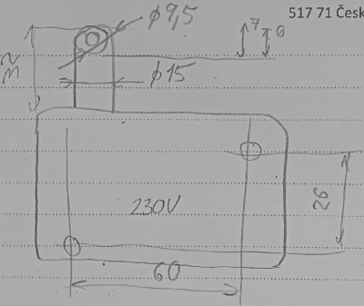

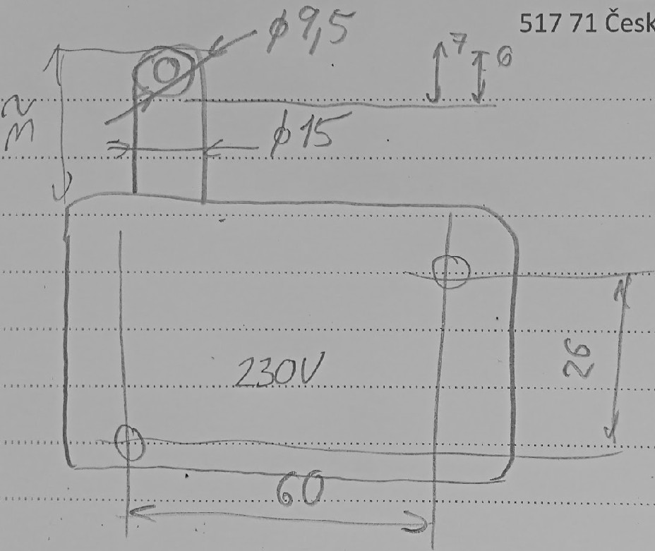

Originál viz. foto. Rozměry náhrady nemusí být drodrženy, jsou jen pro ilustraci.
Ten krček se závitem je průměr cca. 15mm. K cvaknutí dojde při stlačení rolničky cca. o 1mm

Pro upřesnění - správný název je koncový spínač s kladkou, nikoliv vačkový (i když může být vačkou ovládaný). Zrovna tento typ má vevnitř mikrospínač. Koncáky s vačkovým spínačem jsou zpravidla vícepólové, často pro větší zatížení (přímé vypínání motorů apod).

bdn: tu je podobný typ AZ7311PANASONIC, je uvedený na TME ale ako stiahnutý z ponuky, tak jedine podľa názvu nájsť nejaký iný obchod (https://www.tme.eu/sk/details/az7311/ko ... panasonic/
Prípadne možno použiť spínač od českého výrobcu Desko, lenže za tú cenu máš 3 také panasonicy:https://www.gamakladno.cz/spinac-koncov ... 20465.html

Díky za reakce, mrknu na linky a něco vybereme... Shouhlas, jde o koncový spínač s kladkou. Název vačkový spínač se používá na něco jiného.

Výrobu spínačů SAIA BURGESS koupil JOHNSON. Vyrábějí to dál pod značkou BURGESS nebo JOHNSON.
Podívej se do katalogu http://www.ermec.com/catalogos/2010/CAT ... Switch.pdf do kapitoly PRECISION SWITCHES.
Když budete mít štěstí tak v mouseru nebo farnellu se nechá koupit samotná vložka s kontakty.
Velice podobné spínače vyrábí honeywell nebo omron.
