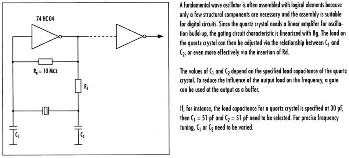

Ahoj, potřeboval bych radu jak postavit 40 MHz generátor hodin pro čítač v TTL logice. Nemám s tím bohužel žádné zkušenosti. Mám 20 MHz krystal (1. harmonická) a 40MHz (3. harmonická). Lze pomocí nich vytvořit takový generátor?
Zjistil jsem, že existuje součástka - krystalový oscilátor, na kterou se připojí napětí a z výstupu se pak odebírá signál, stojí kolem 50 kč a víc podle frekvence. V GME ani v GESu ale nemají 40 MHz.
U PIC stačí jen krystal a 2 kondenzátory. Uvnitř ale ještě něco bude (zesilovač?). Představoval bych si něco jako je na obrázku, ale nevím jestli to vůbec takhle jde. Zkoušel jsem to zapojit, ale nefungovalo to. Možná nebude potřeba ani obdélníkový signál. Čítač reaguje na náběžnou hranu, tak by asi stačilo ji generovat frekvencí 40 MHz, ale nechám se rád poučit. Díky za nápady...

To, co máš na obrázku, je klasické zapojení interního krystalového oscilátoru (se zvenku připojeným X-talem), které je ve struktuře jak PICů, tak těch Tebou zmíněných TTL oscilátorů. Postavit jen s invertory v jednoduchém IO to musí jít. Záleží na tom, jak přesný kmitočet od toho oscilátoru očekáváš - a taky jak rychlé invertory máš k dispozici, s obyčejnými TTL by to jít ještě mělo, radši bych v tom viděl řadu 74ALS nebo 74F, popřípadě nové 74HC, HCT nebo HCU. Podle potřeby přesnosti bys celek musel eventuálně termostatovat = zavřít do škatulky s topným elementem a snímačem, pomocí nějakého regulátoru pak uvnitř držet teplotu vyšší, než je běžná okolní - a hlavně stálou. Tím bys dosáhl stabilních podmínek pro funkci a výstupní frekvence by byla stabilnější. Ty integrované oscilátory bývají už z výroby nějak tepelně kompenzované, takže termostat nevyžadují - aspoň ty méně přesné ne. A jestli nemají v GESu ani u Chobota, zkus jiné zásilkáče - Nedis-Kerr, Tipa, Hadex, AVelmak (SK), Flajzar, Buček... - je jich hodně a 40MHz oscilátor bys měl poměrně jednoduše sehnat - je to "kulatý" kmitočet a měl by být i v základní nabídce některého z nich.

Díky za vyčerpávající info. Zapojení jsem zkoušel s nandy (74hc) ale bez rezistorů. Seženu ještě ten 1 MOhm a invertor a ještě jednou to zkusím. Asi by byl lepší přímo ten oscilátor. Podle tvého příspěvku soudím, že by byl mnohem přesnější. Zkusím se zeptat přímo na prodejně a uvidím.
Ještě by mě zajímalo jestli by šlo kmitočet nějakým obvodem zdvojnásobit nebo naopak vydělit 2. Poloviční je asi reálnější. Máte s tím někdo zkušenost - jak na to?

EKKAR řekl téměř všechno.Pokud chceš ale aby tvoje logika pracovala s přesností 10 na minus 5 či 6 musí se krystal doladovat.Proto zapomeň
na krystalové oscilátory v malé krabičce.Uvádí se u nich stabilita např 100ppm ale dovolená odchylka frekvence od jmenovité se dle katalogu GES
neuvádí.
Zapojení které jsi uvedl je O.K.Kondensátory můžeš doladit frekvenci.

Vyzkoušel jsem to zapojení oscilátoru s invertorem 74hc04 a funguje to. Jediný problém je, že po zapnutí se oscilátor sám nerozkmitá, musím se ho dotknout a pak kmitá v pořádku. Setkali jste se už s tím?
edit: vyřešeno:) stačilo přidat 1MOhm rezistor paralelně na krystal

Musíš změnit symetrii obvodu, dělá se to buď odporem 1M, nebo malým ker. kondem. Připojí se na zem a druhým koncem se zkusí, co to udělá, když se připojí tu a tam a onam - na jeden a druhý vývod X-talu, mezi ně... Vždycky se vypne napájení, odpor (kond) se napojí a napájení se zapne - co to udělá.
