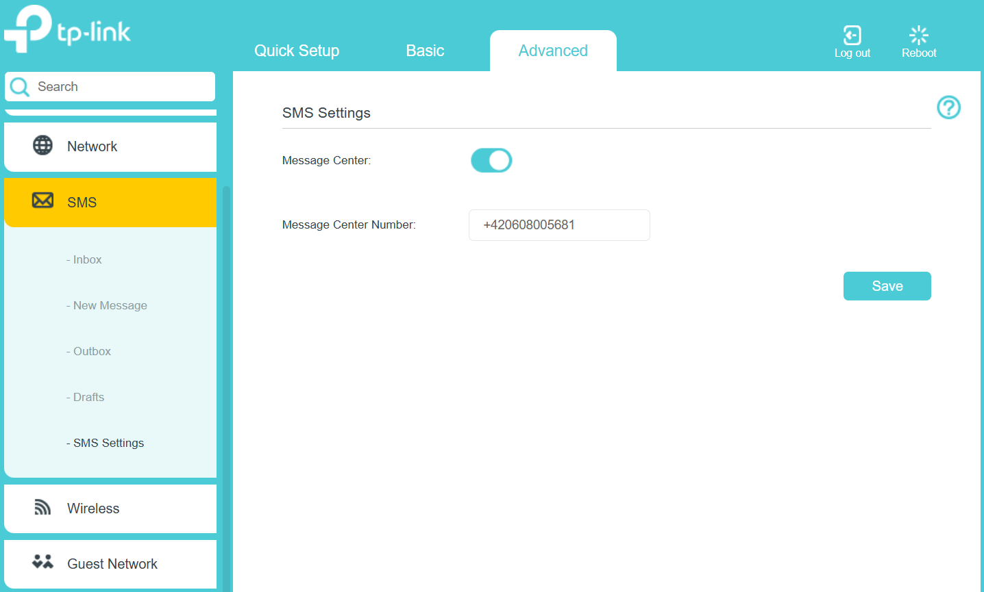

Kde asi nastavuješ číslo SMS centra? V zařízení, které SMS zprávy přijímá! Takže pro tebe polopaticky, TP-Link SMS zprávy umí přijímat. Понимаеш?

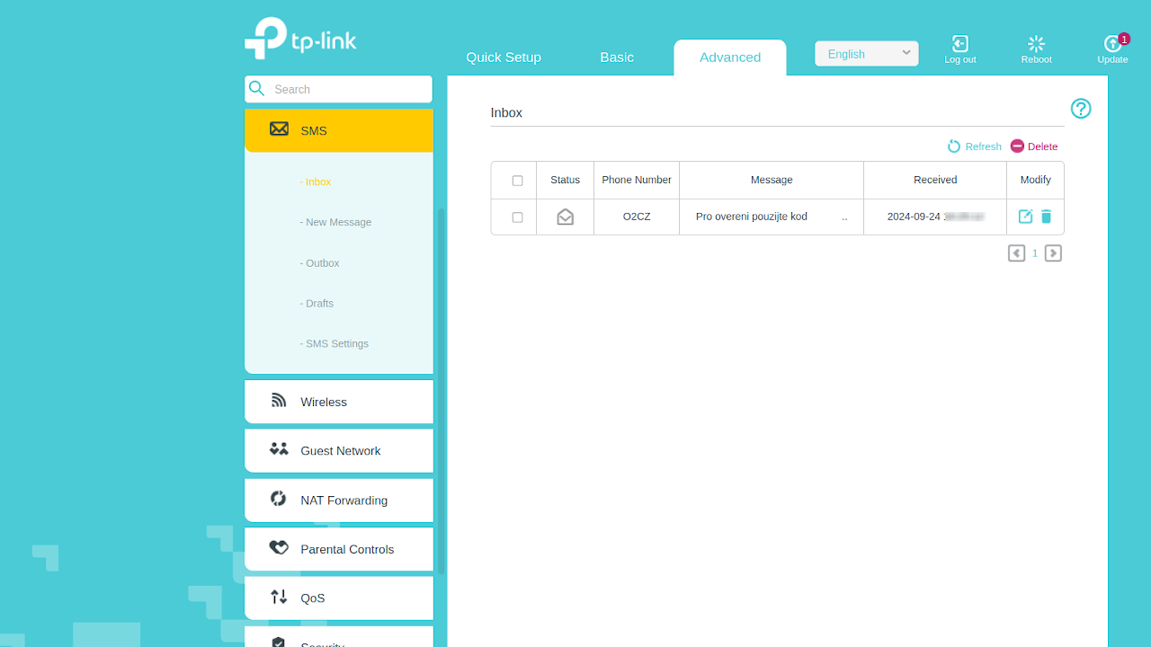

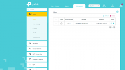

Samotný router to neumí. Součástí toho přístroje (například Tp-link tl-mr150) je ještě LTE modem, do něj se strčí SIM karta. Může se stát, že to software neumožňuje a SMS to nenačte. Některé verze FW tp-linku to neumí, asi kvůli nějaké chybě.
Ten modem mi už přišel, teď ho zkouším a SMS od operátora to přijalo a zobrazilo.

Ale k němu není externí LTE modem. To se potom můžeme bavit, že je uvnitř extra šváb pro switch, pro wifi 2,4GHz a 5GHz atd. V TP-Linku se nastavuje číslo SMS centra, takže díky němu se SMS přijímají.
