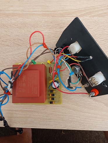

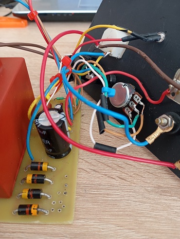

Nějaké fotky

#45 Příspěvek od masar »
masar píše:...To přerušení R1 - 10Ω je pro mne dost neuvěřitelné...
Po letmém pohledu na fotky už věřím. Ty zelené rezistory vynikaly nespolehlivostí vždy. U nich docházelo dokonce ke zkratům, což je téměř absurdní (jejich vývody jsou pájené do keramické trubičky a při neopatrném pájení se mohou posunout a spojit, což ale není tento případ).
