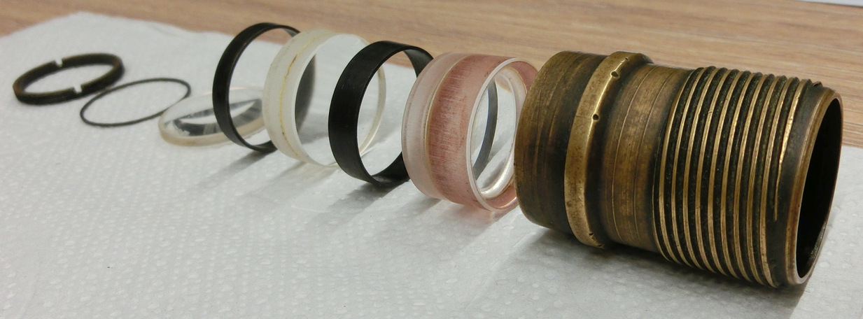

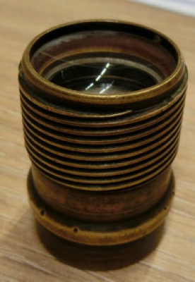

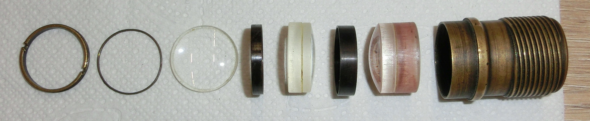

máme po dědovi velmi kvalitní lupu - zvětšení 12x, ostrý obraz v celém zorném poli, minimální barevná vada. Je v tom celkem 5 čoček, původ neznámý.
Obrázek
Obrázek
Obrázek
Otázka č. 1 - mohlo se tohle prodávat jako lupa? Ten 4 chodý závit napovídá, že to buďto mělo nějaký stojánek, nebo to byla součást něčeho, nějaký objektiv nebo okulár..?
Otázka č. 2 - kde sehnat něco takového? Tenhle kus má v držení brácha a já nemůžu sehnat srovnatelně kvalitní lupu.

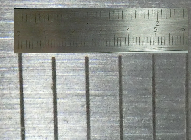

Otázka č. 3 - Jak správně změřit zvětšení lupy? Já jsem manuálně zaměřil foťák na šupleru vzdálenou 25cm ("konvenční zraková vzdálenost"), udělal jsem snímek, pak jsem při zachovaném zaostření přistrčil lupu se šuplerou k foťáku, aby byl obraz ostrý, a udělal jsem druhý snímek. Porovnáním pixel/mm mi vychází zvětšení 12x. Dává to smysl?
Obrázek
Fotomontáž dvou snímků - šuplera z 25 cm a zblízka přes lupu při stejně zaostřeném foťáku.

Zkus se optat na astro fóru, tam bývali optici. Tipuju podle závitu, že je to objektiv z promítačky, nebo kus starého zvětšováku.
Eleman
Příspěvky: 3572
#3 Příspěvek od Eleman »
Jaký to má průměr? Já to odhaduji na okulár nějakého dalekohledu.
