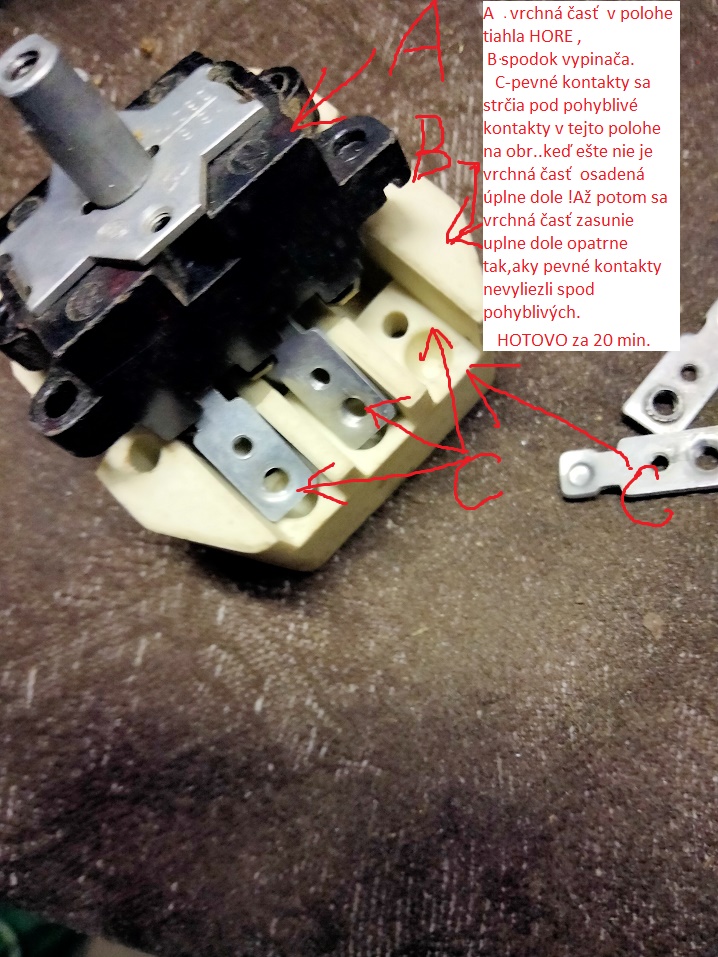

Ako davate donutra rie pruziny,Ja som to uz daval ale som sa s tym potrapil.Teraz som skusil najprv jednu stranu potom vytiahol a chcel druhu lenze ..... dik.Nemate v suplajzi take vyp.16A .zo slov.Vo vyp.na kuchynsky sporak je to iste v nutri,ak ano tak take mam niekde.

vidim z besedy ze asi kazdy nevie o aky vyp.ide,tak davam aspon co mam odfotene momentalne.

Pikofarat dik uz mi to prislo z čili-expresu. Mirast tebe nerozumiem.Artaban,postup si nedal.Ja to mam niekde napisane ako som to skladal,lenze mam tisic takychto zlozitych veci co robim a hladal by som to pol dna v tolkych papieroch.Dobre je si veci pisat kreslit,len najst to uz je ....
Sused mi doniesol s odrezanym kablom,ale ked som premeral ohmetrom vypinac tak som zbadal ,ze je tiez zly! S opalenymi kontaktmi.Ja som zapol posledne zavity co mam v hlave ,a toto ma napa-dlo-Pozrite v mojich zlepsovakoch!dik za pochopenie. DOPORUCUJEM MOJ POSTUP:

Dred ako robia mnohe veci vo vyrobe,tak ty ani ja to takisto doma NEDOKAZES!Nenapasujete to len tak lachko asi myslite! Ako to chcete nastrcit na bokoch do tych dierok ,ked tam nieje miesto.Ja som skusal najprv jednu stranu a stratil som pruzinu.Mozes to namazat aj cucoriedkovym lenvarom! Ten vyrobny sposob aj mna zaujima,mozno by sa dozvedel nieco co ma nana-pada.

Veľa strojčekov - vypínačov na svetlá či podobné princípom a konštrukciou sa skladajú takmer rovnakým spôsobom... najprv poskladajú "mechaniku" a potom sa vkladajú /lisujú dutými nitmi kontakty do určených otvorov... ale to je "tajomstvo výroby".. Ty máš nalisované kontakty a skúšaj, ako to obicyklovať :lol:

Netrep, tam ziadna kolomaz nieje v tomto VYPINACI-Pleties si vypinac asi.Obrazok som nechcel zbytocne davat,myslel som ze kazdy vie oč ide.
Dred, tu ide o to poskladanie!Ked to EKKI nedal,lebo je to problem,tak ty jednoducho si mysliz, zeto namazes a same to skoci kde ma?Prepac ale.

Když Ti jiná možnost nezbyde, tak se musíš naučit i vačkový přepínač OBZOR přeskládat. Je to trochu hlavolam, ale využívám toho, že se každý stupeň dá sestavit samostatně a pak vhodně naskládat na centrální hřídel.
Sestavený stupeň je mechanicky stabilní ve stavu "zapnuto", kdy je kontakt plastovým výstupkem zapadlý ve vybrání vačky. V jednom stupni (plastový disk se dvěma vačkama a dvěma kontakty) si dávám jen jeden druh sepnutí, protože bych se pak v tom nevyznal. Tam kam to dávám je to celkem jedno, podstatný je vhodný počet sepnutí a vypnutí v celým pakeťáku. Až sestavím stupeň, navleču jej buď přímo, nebo při pootočení hřídele na druhou polohu - a tak docílím vypínání a zapínání. Na tohle se hodí svěráček z vrtačky. Pak si přeměřím sekvence a pakeťák namontuju. Je to jebačka, ale nic jinýho nám nezbývá, když je k dispozici jiná varianta. Jinak vačky mají na sobě písmené značení na centrální hvězdici, tak se dá podle nějakých tabulek sestavovat přesněji a složitěji.
