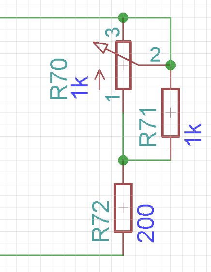

Ahoj všetkým.Prosím o pomoc.Mám čínsky zdroj 12V 8,5A. Na zdroji je trimer ktorým sa nastavuje napetie v rozmedzí 10V až 14V.Po prekročení 14V zdroj vypne tak isto pri 10,3V znížení.Ja by som ale potreboval pre môj projekt reguláciu v rozmedzí 11V až 13,6V. Popravde som to skúšal pokus omyl ale neuspel som.Tak som hladal na nete nejaký výpočet no bez úspechu.Nastavovací spomínaný trimer je zapojený tak že stredový a jeden krajný sú spojené.Jeho odpor je 1kohm.Chcel by som poprosiť o pomoc výpočtu nejakej hodnoty iného potenciometra a nejakého odporu v spoločnom zapojení.Za pomoc velmi pekne dakujem.

Ten trimer je zapojeny ako jedna strana delica.
Nepotrebujes velmi nic pocitat.
Nastavi si min napatie. Zmeraj aky odpor ma vtedy trimer.
Nastav max napatie, zmeraj aky odpor ma trimer
Minimalna hodnota trimera bude hodnota odporu ktory tam das ako pevny - tzn pod tuto hodnotu nebudes veiet zliezt aj ked vytocis trimer na nulu.
Povodny trimer vymenis za novy s hodnotu POVODNY_TRIMER_MAX_HODNOTA - POVODNY_TRIMER_MIN_HODNOTA
Cize ked na novom trimri nastavis MAX hodnotu tak budes mat pevny odpor + novy trimer a tym nebudes vediet ujst dalej.
Dufam ze som sa nesekol.

Dvěma odpory můžeš omezit rozsah nastavitelného odporu, s uvedenými hodnotami na 200-700Ω. Rozsah záleží na přesné hodnotě trimru (bývají i +-20%), pro přesný rozsah výstupního napětí asi budeš muset stejně zkoušet nějaké blízké hodnoty.
