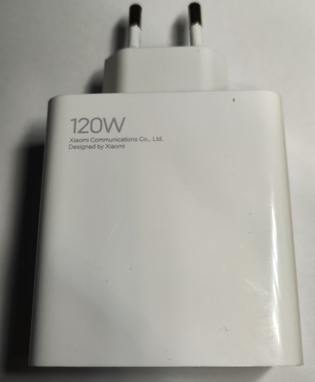

Mám 120W nabíječku, která umí 20V/6A a 5V dává vždy a bez komunikace. Víc k tomu tvému zacyklovanému QC a PD nemá smysl psát.

matahari píše:Mám 120W nabíječku, která umí 20V/6A a 5V dává vždy a bez komunikace.

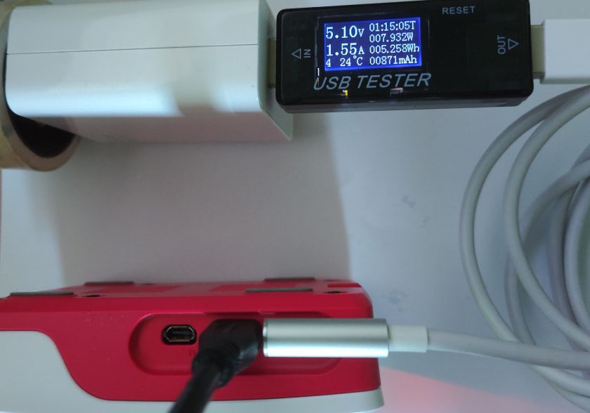

To je furt dokola, 120W zdroj napájející RPi5 pouze 5V.

Jste si jist tím, že RPi5 si nevyjednává po komunikaci přes USB se zdroje vyšší proud než odpovídá standardu pro USB? Navíc i kdyby RPi5 s USB zdrojem nekomunikovalo tak pořád nechápete to, že konkrétní nabíječka, která je v tom vozíku se nemusí chovat stejně jako ta vaše a může tedy bez komunikace poskytovat 5V, ale mnohem menší proud než ta vaše (třeba jen 100mA, max. je bez komunikace do 500mA i když umí nabíječka nebo USB zdroj víc, ale jen když je to vyjednáno po komunikaci) a dokud není vyšší proud vyjednán po komunikaci, tak prostě víc dávat nemusí a pro tu vestu, která komunikaci nepodporuje to prostě nestačí. Dle standardu na USB A je proud do 500mA a pokud nabíječka nebo zdroj standard dodržuje neměla by bez komunikace poskytnout proud nad tuto hodnotu.
