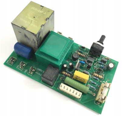

Známý mi přinesl na opravu svářečku Gude typ 155/6W (už se v tom teda přede mnou někdo vrtal), s tím že nefunguje posun drátu. Mám k tomu původní řídící jednotku + druhou novou jednotku (není úplně stejná ale měla by to být náhrada).
Řídící jednotka je tam, viz příloha.
Nevím ale přesně jak má v principu taková svářečka fungovat. Posun drátu by měl fungovat ihned po stisknutí tlačítka na rukojeti, nebo je to závislé ještě na něčem dalším?
Tlačítko na rukojeti i motor posunu je v pořádku. Po stisknutí tlačítka sepne relé na řídící desce ale nic víc se neděje. A s druhou, novou, deskou se to chová stejně

MIG po stisku tlačítka pustí plyn a posuv. Tohle je hrozný krám, takže to žádný předfuk/dofuk mít nebude. Relé asi slouží je spínání ventilu plynu a stykače svářecího trafa. Elektronika je PWM regulátor pro nastavení rychlosti posuvu svářecího drátu. Výkonový prvek bude asi nějaký mosfet. Edit: podle schématu tyristor...

Výkonové trafo dáva po zopnutí relé nejaké napätie? Často tam odchádza tepelná poistka ak si dobre pamätám.

díky za to schéma jednotky,
zatím zjišťuju proč se neroztočí motor posuvu (silovou část k trafu mám zatím odpojenou)

Asi sa riadenie motora napája silovou časťou.

Na tej schéme (+) (-) celkom dole je zrejme napájanie nejakým spôsobom odoberané zo zváracieho prúdu. Čím väčší prúd, tým rýchlejší posun. Zvyšok tej schémy je len oneskorovač a brzdný odpor. Na pochopenie toho, čo sa tam deje, alebo skôr nedeje, potrebuješ ešte celkovú schému.

Jo , napájení motoru je z výstupního napětí , tohle malé trafko je jen na sepnutí relé . To "tužkové" OK .
