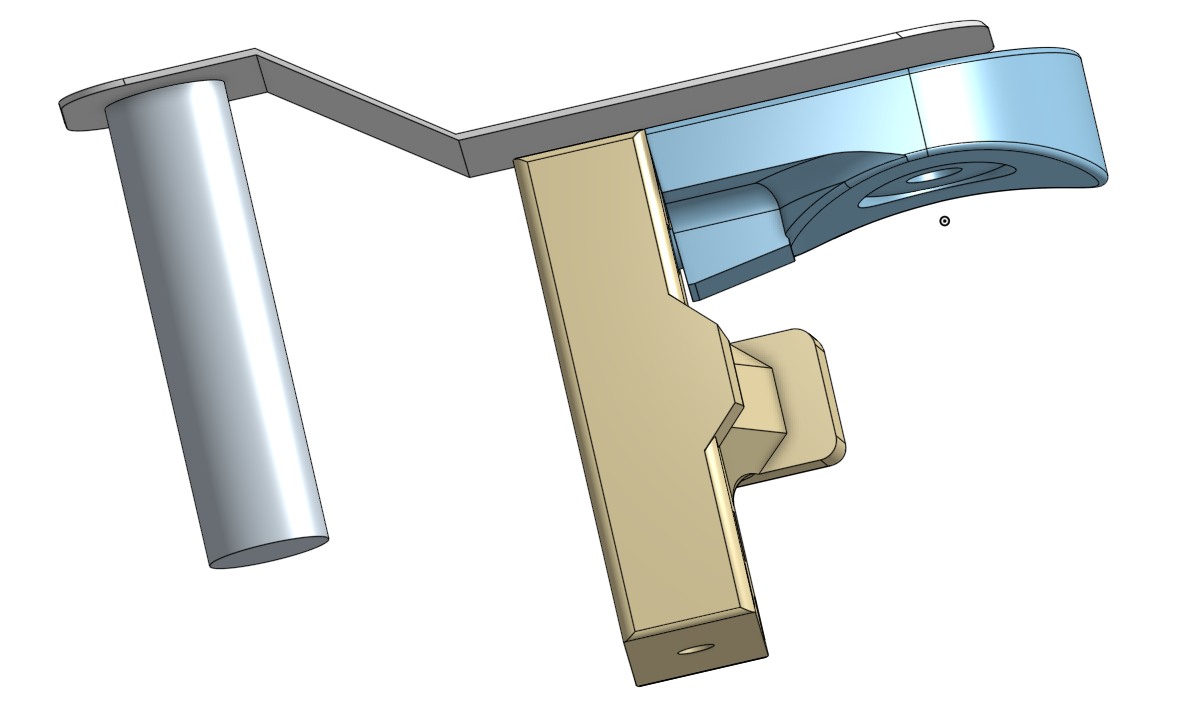

Jako první jsem provedl zkoušku pevnosti spodní části držáku. Při tisku 1mm stěny a 30procentní plnění držák testem neprošel. Použil jsem dost velkou sílu. PLA prasklo přes vlákna. Tudy cesta nevede. V místě zlomu jsem tedy vytvořil „kloub“a použil železo. Tím se síla převede na Fe plech 1,5x40 a při případné ráně držák zapruží ale nepraskne. Dosedací elipsovité plochy zůstanou z PLA směrované po vláknu. Pro jistotu jsem je vytisknul s 3mm stěnou při plnění 50procent. Tam problém nebude. Horní část ubastlím ze závitové tyče a plastové trubky navázané na ten plech. Kov je kov. Držák bude takové železné H místy podepřené plastem. Jenom PLA by nebylo bezpečné. Přece jenom jde o řetězovou pilu. Ale vypadalo to tak prďácky.
