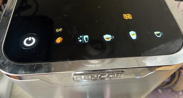

Žena má tento kávovar a poslední dobou se stává že tlačítka nereagují na dotyk. zatím se to vždy nějak "spravilo samo" a zase to pak nějakou dobu fungovalo normálně. Dnes jsem se na závadu více zaměřil a z řady dotykových tlačítek reaguje jen jedno (to úplně vpravo), ostatní jsou nefunkční. Máte s tímto někdo zkušenosti? Nejspíš tam budou kapacitní dotykové ploška pod tím sklem? V čem by mohl být problém?
Tak s odstupem času jsem zjistil příčinu (kávovar většinou fungoval ale byly nahodilé problémy s ovládáním). Pod ten krycí plast nad ovládacími prvky se dostávala voda, přesto že je uvnitř gumové těsnění. Takže svod přes vlhkost mezi kovovými ploškami uvnitř způsoboval občasnou nefukčnost.
