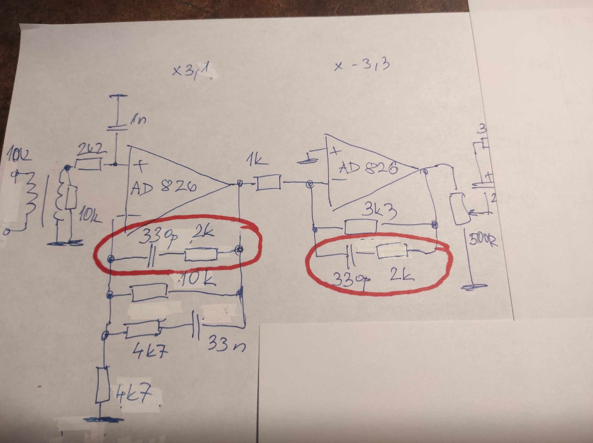

Vedle předzesilovače jsou dvě cívky, ze kterých vyzařuje 250khz. Potřeboval bych předzesilovači zakázat zesilovat 250khz.
Napadlo mě jestli by to nešlo pomocí RC článků v červených kroužcích, nebo existuje lepší způsob třeba s cívkami ?
Stínění nepomůže, protože záření je všude uvnitř skříně.
Prosím, potřebuji nějak zařídit, aby předzesilovač potlačoval 250khz.
Integračních článků se bojím.

#2 Příspěvek od teufel »
Do série s kondenzátorem 330 pF zapoj nísto rezistoru 2k cívku s indukčností 1,2 mH. Nebo použij tlumivku 1 mH a kapacitu zvedni na 400 pF

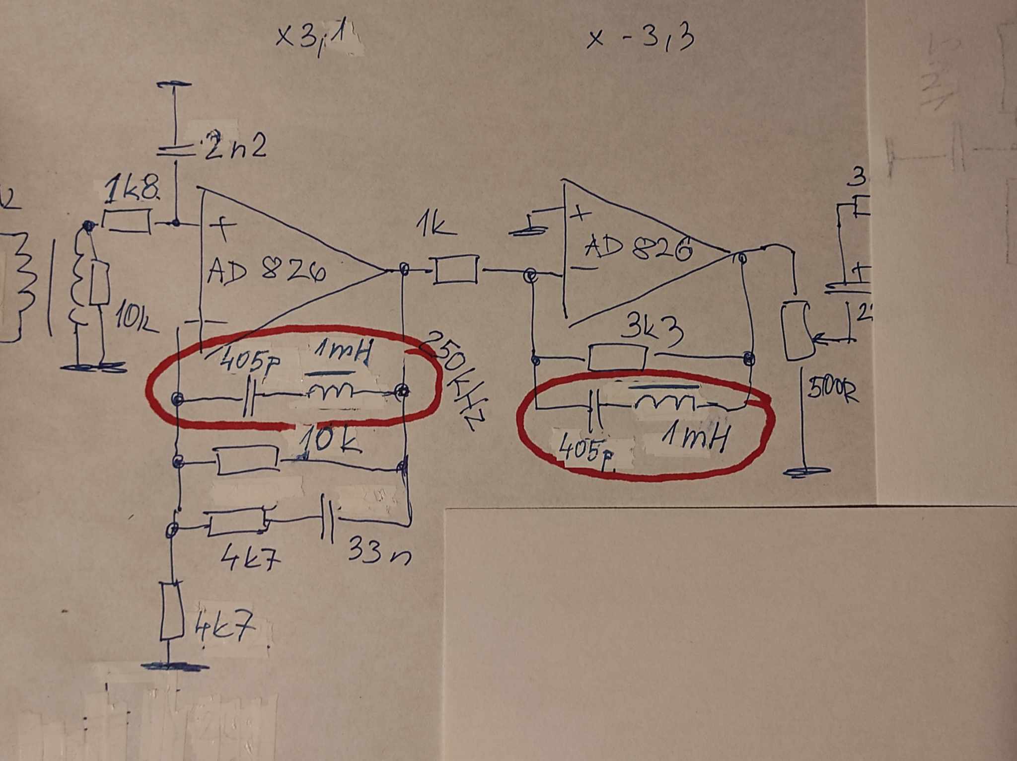

Děkuji, našel jsem minitlumivky 1mH a dostavím to kondenzátorem 405pF.
Tlumivka má odpor 16R.
Bude mít LC článek kromě zkratování 250khz ještě nějakou interakci na jiném kmitočtu s tím zbytkem ?

#4 Příspěvek od teufel »
Na rezonančním kmitočtu bude mít první stupeň zesílení blízké 1 a druhý okolo 0,02. Tvůj problém to ale stejně asi nevyřeší, protože rezonanční obvod potlačí jen základní harmonickou, vyšší to jen trochu zeslabí.
Na akustické kmitočty by to mít vliv nemělo. Nejlépe vyzkoušet nebo nasimulovat, počítat se mi to nechce.

#5 Příspěvek od samponek »
Máš pravdu, nosná je pryč, ale harmonické prochází dál. Co kdyby se nechal LC článek jenom u druhého stupně a u prvního se nějak odřízlo všechno co je větší jak třeba 60khz ?
Protože poslední frekvence která koncovým zesilovačem projde je 38khz, nad 38khz už to jenom zeslabuje a znovu to zesiluje až při 250khz.
Odebrat u prvního stupně cívku a nechat jenom kondík ?
