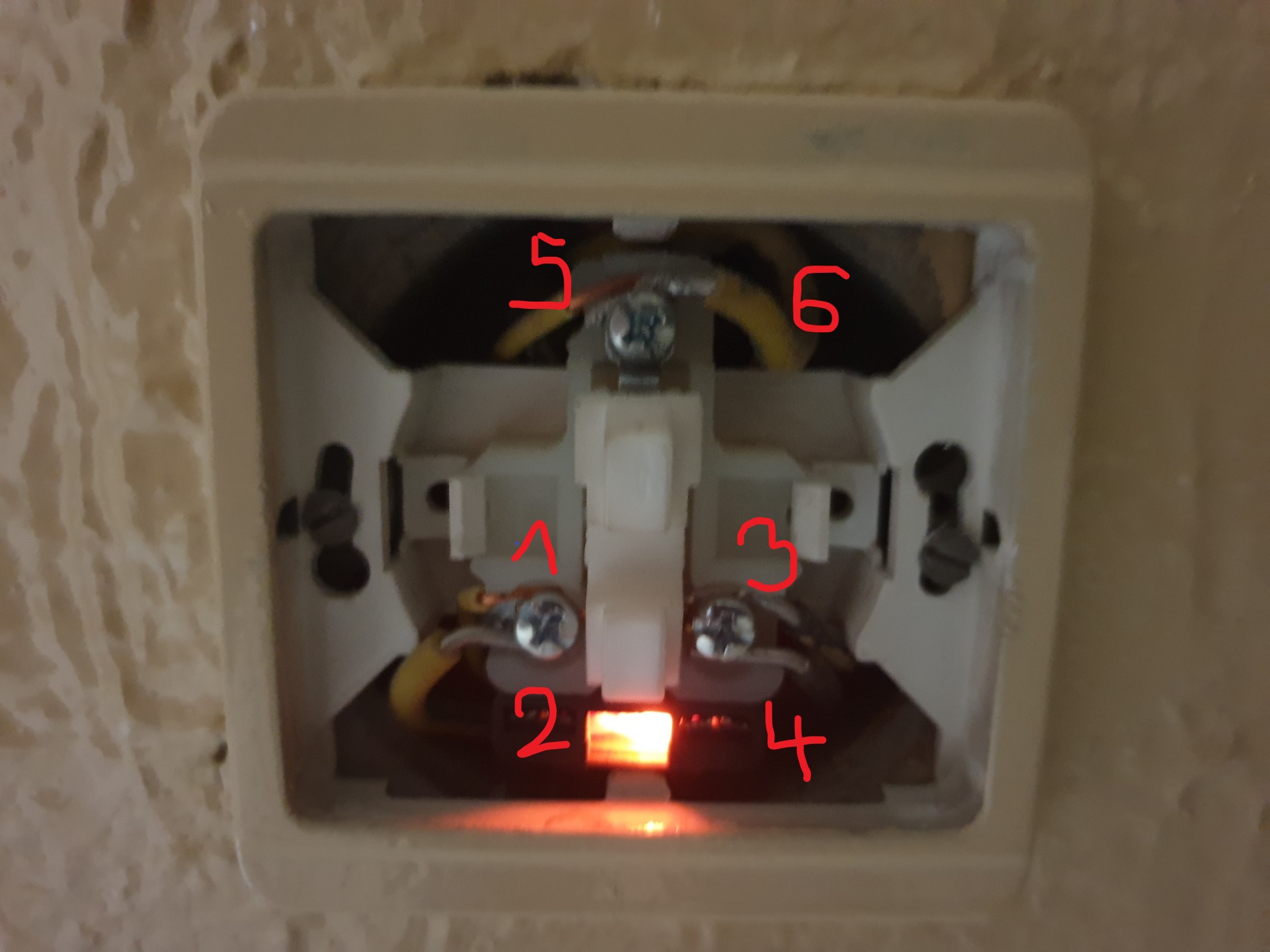

Chcem vymenit stary zlomeny spinac s tlejivkou zapojeny s casovym rele a troma lampamy do serie.Teraz tlejivka svieti ked je svetlo vypnute.V krabici neni Nulovy vodic iba faza.Je mozne pouzit v sucastnom stave aj nove s LED svetlom pri rovnakom zapojeni?Na nete som nasiel tento typ,bude vhodny?
Dakujem.
https://www.buco.sk/asfora-tlacidlovy-o ... eph1600121
foto zo sucastneho zapojenia.
https://ibb.co/J7jcYZz

Ale to je přece v pořádku: kontrolka je paralelně ke kontaktům tlačítka, takže při stisknutí zhasne.
Ta tlačítka spojují jen ovládání schodišťového automatu s pracovní nulou. Žádný třetí drát není potřeba. Prostě dvěma dráty paralelně propojená tlačítka, která "natahují" časový spínač. A tomu je jedno, jestli spíná žárovky, nebo LEDky.
Podle toho, jaké časové relé tam je, po uvolnění tlačítka kontrolka svítí buď hned, nebo počká, až se časový spínač znovu začne dotazovat na stav tlačítek, a teprve pak se rozsvítí.

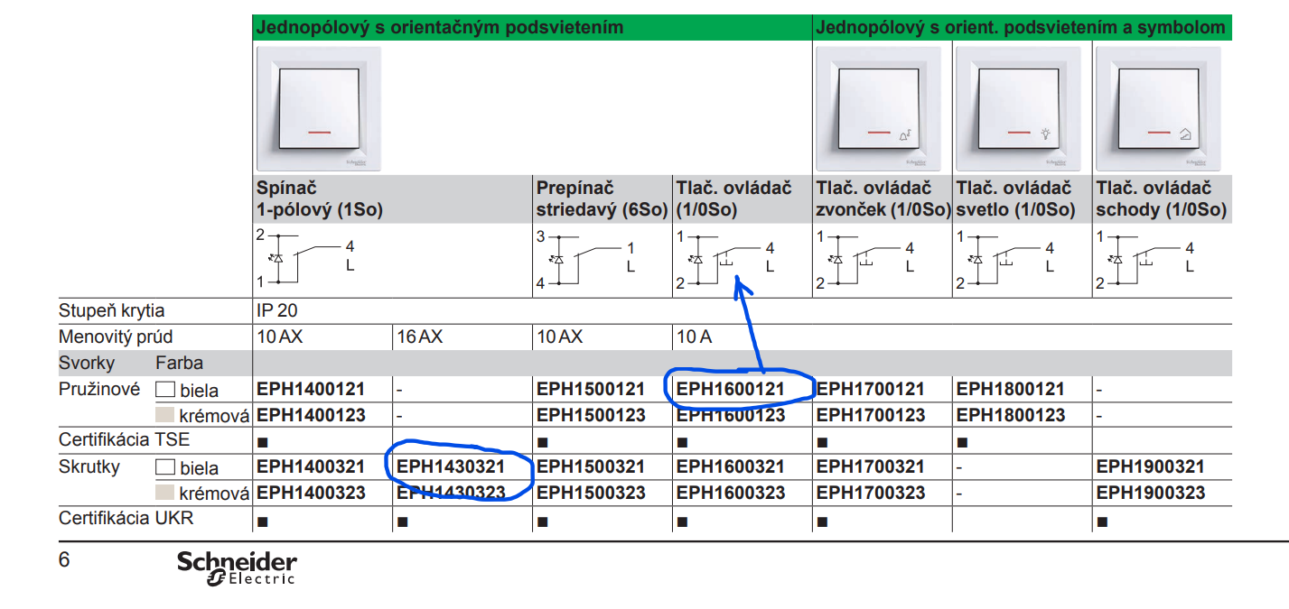

Dakujem.Myslel som LEDky ako to orientacne svetielko nie spinanu ziarovku.Takze ak to objednam to tlacitko ako v odkaze,zapojim ako to je teraz bude to fungovat.Chapem to spravne?
Příspěvky: 21229
#4 Příspěvek od Hill »
Když objednáš tento jako komplet i s rámečkem, prostě ho zapojíš místo původního.

Myslim ze to je iba spinac bez pruziny.Potrebujem s pruzinou,to je EPH1600121 EPH1430321 co ste mi poslal je bez.Aspon si myslim :-) Dakujem za radu.
https://ibb.co/YBGHX7D

Spíš to bude ten poslední ?
Mardzi
Příspěvky: 6
Registrován: 23 lis 2024, 00:00
#7 Příspěvek od Mardzi »
Aky posledny myslis?Tam sa tie cisla myslim menia iba koli piktogramu na tlacitku.
Příspěvky: 37414
#8 Příspěvek od rnbw »
Pruzinove alebo skrutkove su svorky na pripojenie vodicov.
Ale ten EPH1430321 je obycajny spinac (2 stabilne polohy), nie tlacidlovy ovladac (vrati sa do vypnutej polohy).
Posledne 4 su elektricky zhodne, ide len o symbol.

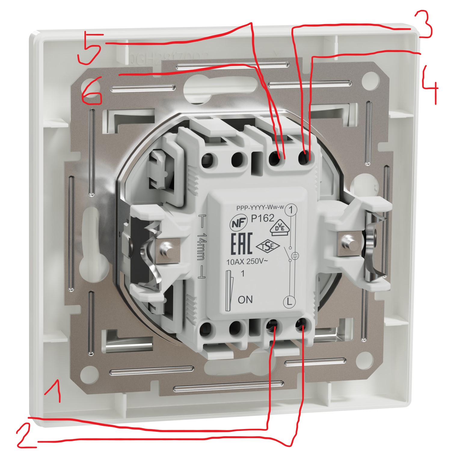

#10 Příspěvek od Mardzi »
.Je spravne toto zapojenie ako na nacrte aby sucastna instalacia po vymene fungovala ako doteraz?Nove 3-4 a 5-6 by bolo cez wago.Dik.
