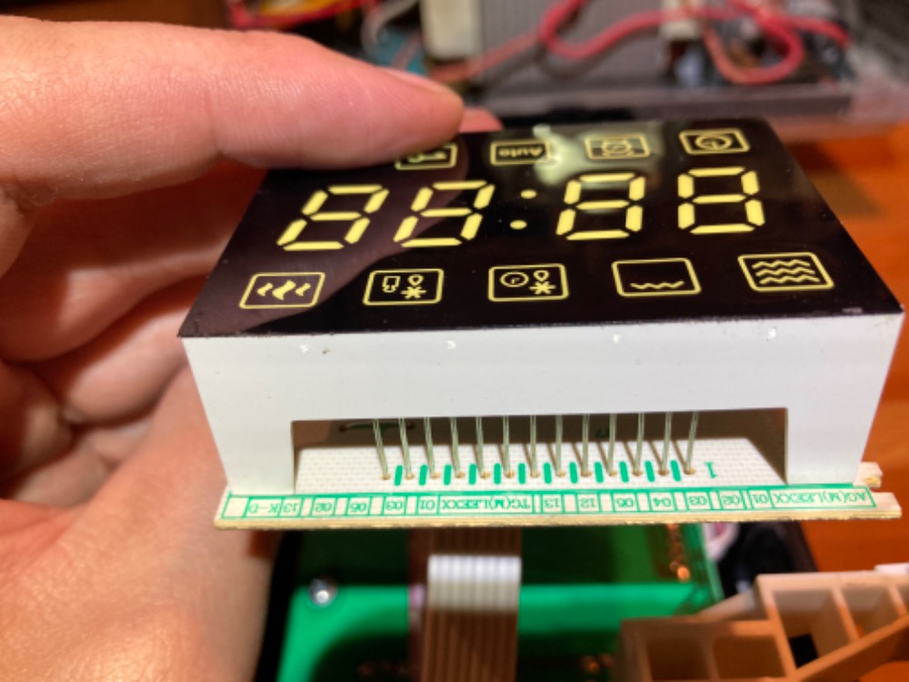

plosak na samotny display? teoreticky to nie je problem, ten povodny je dost vysoko, takze dat tam plosak a klasicke 7segmentovky + par lediek by nebol problem.
pinout toho displeja je uplne primitivna matica, da sa pekne odvodit aj ked viacero segmentov nefunguje.
inak, pri hladani som nasiel, ze ten displej sa pouziva dost casto v bielej technike roznych znaciek

Zdravím vás, můžete mi prosím napsat které vývody jsou na ohřev a rozmraz?
Zbytek odstraním. Děkuji.

To asi nebude tak jednoduchý. Málo nohou, hodně symbolů a čísel, určitě to bude mít multiplexní přepínaní.

je to otazka 10 minut, staci skusat kombinacie, je to matica.
pra polovica pinov su riadky, druha stlpce.
skusim pohladat papier, kde som si to poznacil, lebo mw sa mi nechce rozoberat.

Ponechal jsem ikony: (první číslo počítáno zleva, druhé zprava dle foto)
5-3 rozmraz dle váhy
3-3 rozmraz dle času
6-3 ohřev
4-4 dětský zámek jsem nakonec taky odstřih.
Mikrovlnka funkční. Děkuji vám.

Uff, tak moc děkuji za toto téma, ušetřilo mi dost práce. Mám přesně tutéž závadu, akorat se vyskytovala sporadicky, takže zkrat na displeji ani nešel naměřit. Hledal jsem tím, že jsem postupně odpojoval jednotlivé číslice, až našel tu prokletou. Zatím jedu bez jednoho čísla, ale objednal jsem novou desku i s displejem. Těch 800Kč do té mikrovlnky ještě obětuji. Dík
