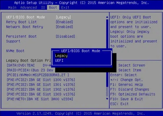

Nejsem zase takový odborník. Minulý týden jsem si shodil W10 na SSD po té, co jsem se pokusil odstranit oddíl disku po Linux Mint 19 (taky nějak nabořený zaváděč). Oddíl jsem odpojil, uvolnil a přidal k oddílu C: . Windows neprotestovaly, správně ukázaly novou velikost disku, ale po restartu konec. Nepomohly opravy pomocí bootovací USB, ani online, prostě na přeinstalaci.
Navíc mi nechtěl počítač nabootovat z té USB. Na to je potřeba Boot Mode UEFI. V BIOSu bylo Legacy, to zase vyžadoval Grub, který se nainstaloval, když jsem k W10 instaloval ten Linux. Pro DATA mám klasický plotnový HDD 2TB, takže obnova nebude problém... to jen pro doplnění.
Obrázek je jen pro ilustraci.

UEFI zásadně nikdy nepovoluji, už takhle stačí, že si systém dělá co chce, ještě aby se mi hrabal v nastavení hardwaru. :-) Obávám se, že jde o vlastnost, a ne o chybu. Všem ostatním systémům je úplně jedno odkud se spouští.

Linux (LIVE distribuci z USB) jsem použil ke kontrole souborů a k drobným zálohám oblíbených záložek prohlížeče a pod. Ten mi naopak při UEFI taky nechtěl nabootovat ani při prázdném disku. Jen v Legacy mode. Ale vidím, že tomu rozumíte líp než já. Snad Vám někdo poradí fundovaněji.
