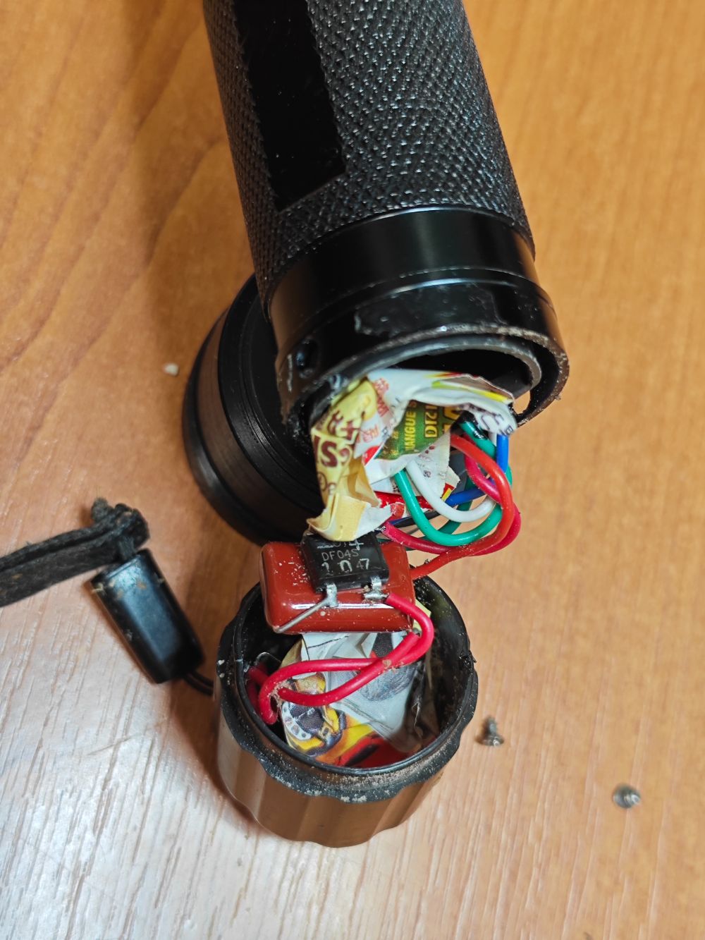

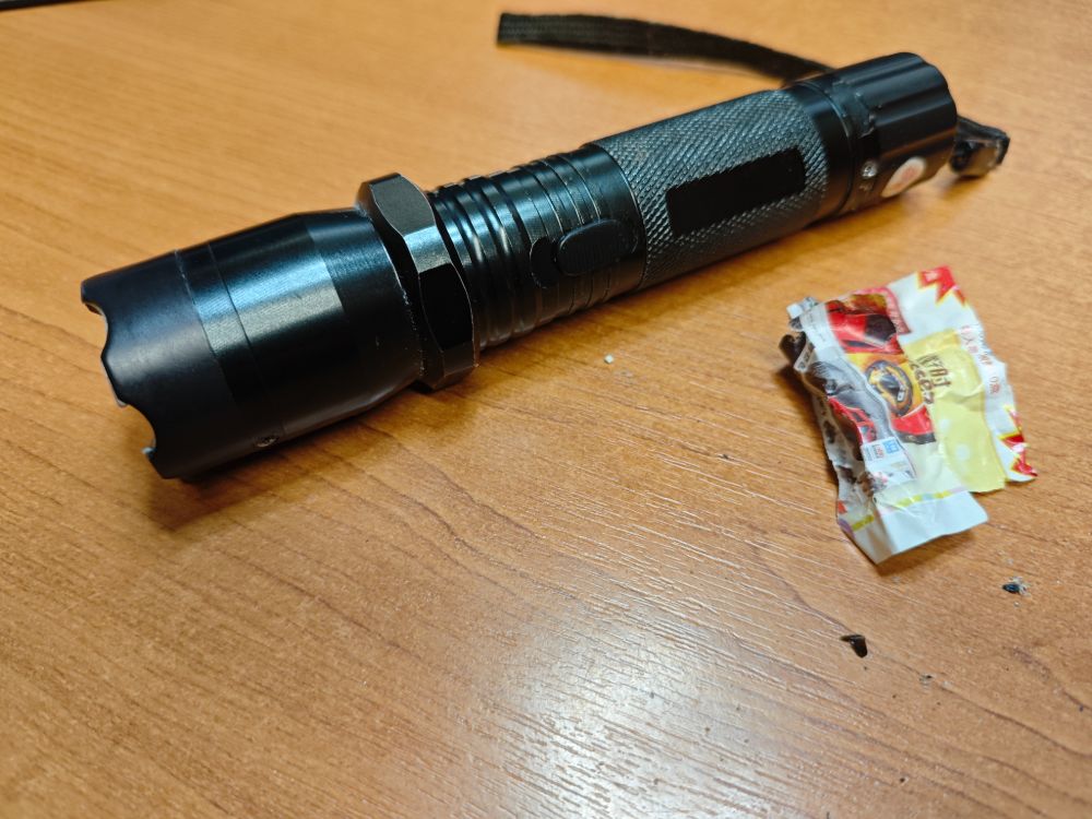

Ahoj, ačkoliv nepatřím k těm, kteří nadávají na vše čínské, rád bych se podělil (a varoval) před šmejdem níže popsaným a na fotkách zvěčněným. Jedná se o baterku s paralyzézem, koupenou na našem e-shopu, s účtenkou a tudíž se zárukou. Na kterén shopu to už si nepamatuju, je to jedno, protože když si vyhledáte toto zboží na googlu, tak vám stejných baterek najde na xyzž českých eshopech, tak pozor.

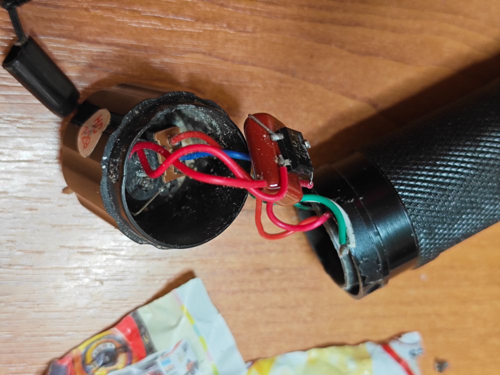

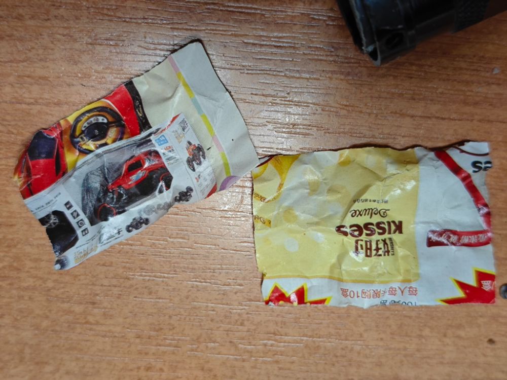

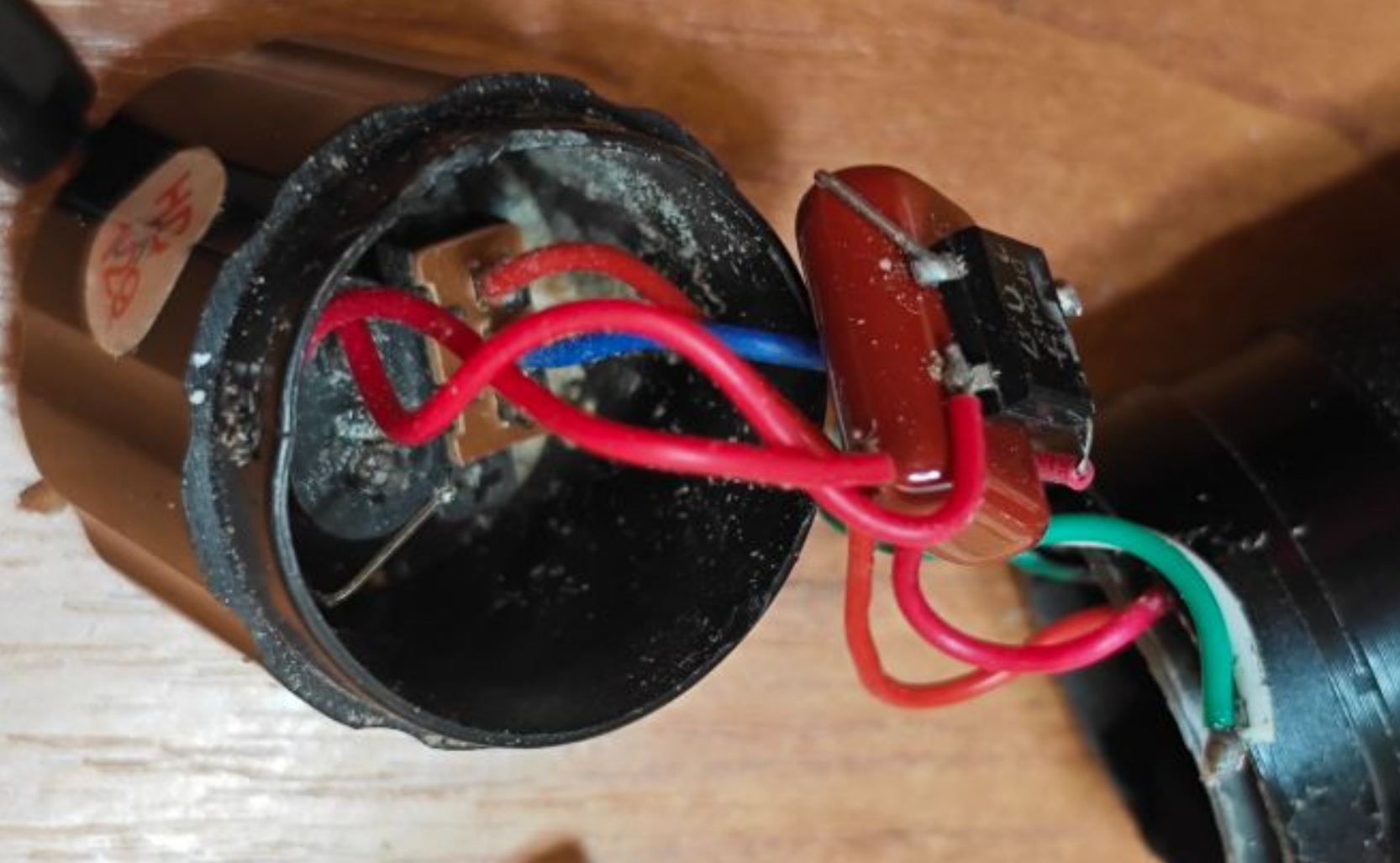

Takže tento povedený výrobek jsem dostal do ruky s tím, že nefunguje nabíjení. Po otevření zadní části, kde je vypínač, ledka a síťový konektor jsem málem spadnul pod stůl. Po odeznění šoku jsem to hned vyfotil. Ano, to co vidíte je "síťová" část baterky tvořená kondíkem a grécem izolovaná vůči kovovému plášti baterky dvěma papírky, vystřiženými z nějakého čínského katalogu. Jakákoliv izolační vzdálenost je tím naprosto nedefinovaná a stačí málo, aby se cokoliv živého dotklo kovového pláště a to živé co ten plášť drží se změnilo v mrtvé. Sice jsem závadu našel hned po odkrytí sofistikovaného krytí ale znechucen jsem to odmítl opravit a poslal to na SD, kam to patří.

Možná to bylo zalité nějakou zalévací hmotou a tu mohl někdo vydrápat a pak tam nacpal papírky ?

JiriTom píše:Možná to bylo zalité nějakou zalévací hmotou a tu mohl někdo vydrápat a pak tam nacpal papírky ?
- Ne, baterku koupil člen rodiny a tak vím, že ležela dlouho ve skříni, takhle to bylo vyrobeno.
Předělat na nabíjení adaptérem by šlo, proč ne. Určitě v tom hrálo ta momentální situace a vůbec nechuť se v tom vrtat dál.
Ale jo, ostražitost na PRC výrobky, to beru, tak jsem si koupil bezpečnostní kameru a jejich dodaný zdroj nepoužil páč jsem neměl důveru tohle mít píchnutý v zásuvce bez dorozu, na vánočním osvětlení to samé, ale tohle kdy kovový kryt nacpou hala-bala papírky, to už mi připadá hodně za hranou. To můžu rovnou žonglovat fény zapnutými v zásuvce a stát v napuštěné vaně. :D

Kdo ví jestli to už není "druhák" je tam znát pozůstatky nějakého tmelu. Možná že nějaký šibal nakoupil baterky s vadným adaptérem, který nahradil touhle prasárnou. A pak to další šibal koupil , protože to vypadá jako baterka kterou prodává jiný za spoustu peněz a tahle byla za hubičku.

bu2520 píše:Kdo ví jestli to už není "druhák" je tam znát pozůstatky nějakého tmelu. Možná že nějaký šibal nakoupil baterky s vadným adaptérem, který nahradil touhle prasárnou.
Tohle nevypadá na úpravy, ale spíš na cíleně vyrobený totální low-end po milionech kusů a část z toho koupilo mnoho eshopů v ČR někde na čínských eshopech za cenu okolo dolaru za kus a možná ještě levněji a tady to pak prodávají "s těžkým vejvarem" 200 až 300 Kč za kus. Stačí se mrknout na pár odkazů třeba tady, tady, tady, tady nebo tady a eshopů co to nabízejí budou v ČR, ale zřejmě i v celé EU doslova mraky. Stejný vzhled i provedení. Kolik z těch levných bude mít uvnitř opravdu solidně provedené zapojení toho konektoru na flexošňůru 230V AC? Já bych tipoval, že naprosté minimum a možná žádný z těch tzv. levných. :wink:
