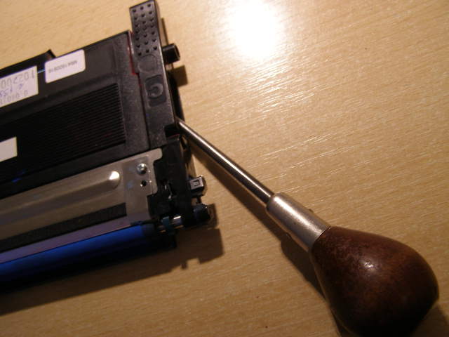

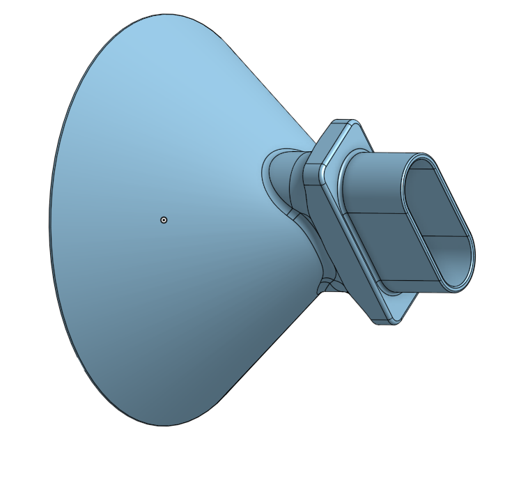

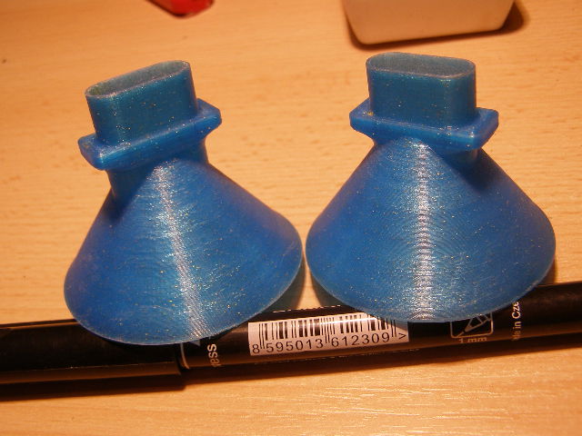

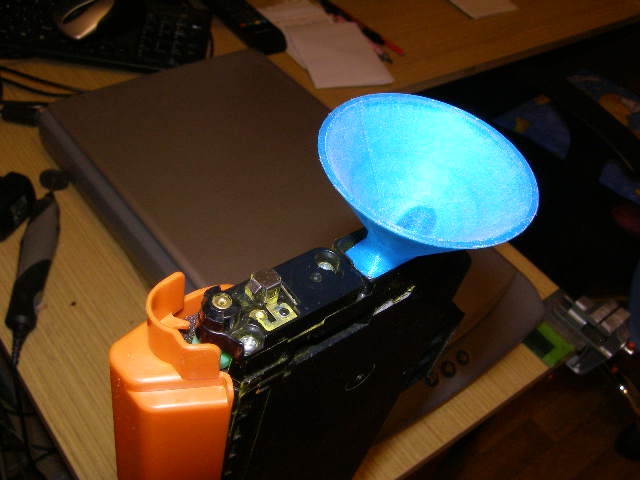

Namaloval a vytisknul jsem trychtýř na dosypávání prášku do kazet tiskárny Samsung CLP325. Jde o kazety K4072S nebo TS x320x případně ekvivalenty řady 320. Jsou i v jiných tiskárnách. Otvor v kazetě je ovál 10x28 s rantlem do 6mm. Špunty mají 2 nebo 3přepážky. Jde to vytrhnout pomocí šídla viz obrázek. Pracuj na kraji stolu aby nedošlo k poškození plastu kazety jde to dost fest. O zbytek se postarají ploché kleště. Trychtýř po tisku zabrousím pod vodou brouskem, diamantovým pilníkem a šmirglem to aby nedrhnul o stěny prášek. Tisknul jsem s límcem v režimu Optimal, vrstva 0,16. Trvá to asi hodinu a půl a sežere to 3m struny PLA. Soubor xxx.stl má přes 5Mb tak jedině na email. Kazetu upnu přes hadr do svěráku nebo by šlo použít truhlářskou svěrku. Vše s citem. Na trychtýř je možné lehce poklepávat šroubovákem. Vše drží při sobě. Není nic úžasnějšího než se posypat tonerem.

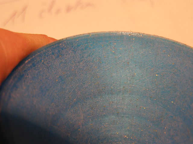

Je to dost hladký aby se toner nezachytával na vrstvení stěn trychtejru?

hajeklubos píše: Trychtýř po tisku zabrousím pod vodou brouskem, diamantovým pilníkem a šmirglem to aby nedrhnul o stěny prášek....
Podle snahy asi jo, nebo ABS a zaleptat acetonem...

Na obrázku je fotka asi ze 3cm. Není to úplně vybroušené. Jsou pouze stržené tiskové vrstvy. Po zaklepání na povrchu trychtýře nějaký prášek zůstane ale žádné drama. Padá to tam bez problému. Propláchnu vodou a zas je kornout připraven. Je to použitelné.
