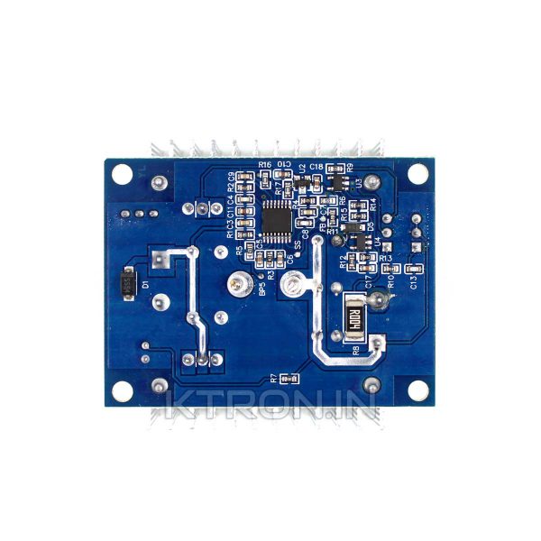

Zdravím. Vie niekto, aký obvod obsahuje tento činsky menič? Bol zoškrábaný už od vyroby. Strelil mi pri mojej trochu nepozornej manipulácii. Nie je to LM25116, ten má 20 vývodov a tento má 16 vývodov. Ujo Google mi nič nevie bližšie povedať. Ďakujem.

Zkus LM25115 (myslím tím ověřit shodu zapojení fyzického kusu se schématem v DS).

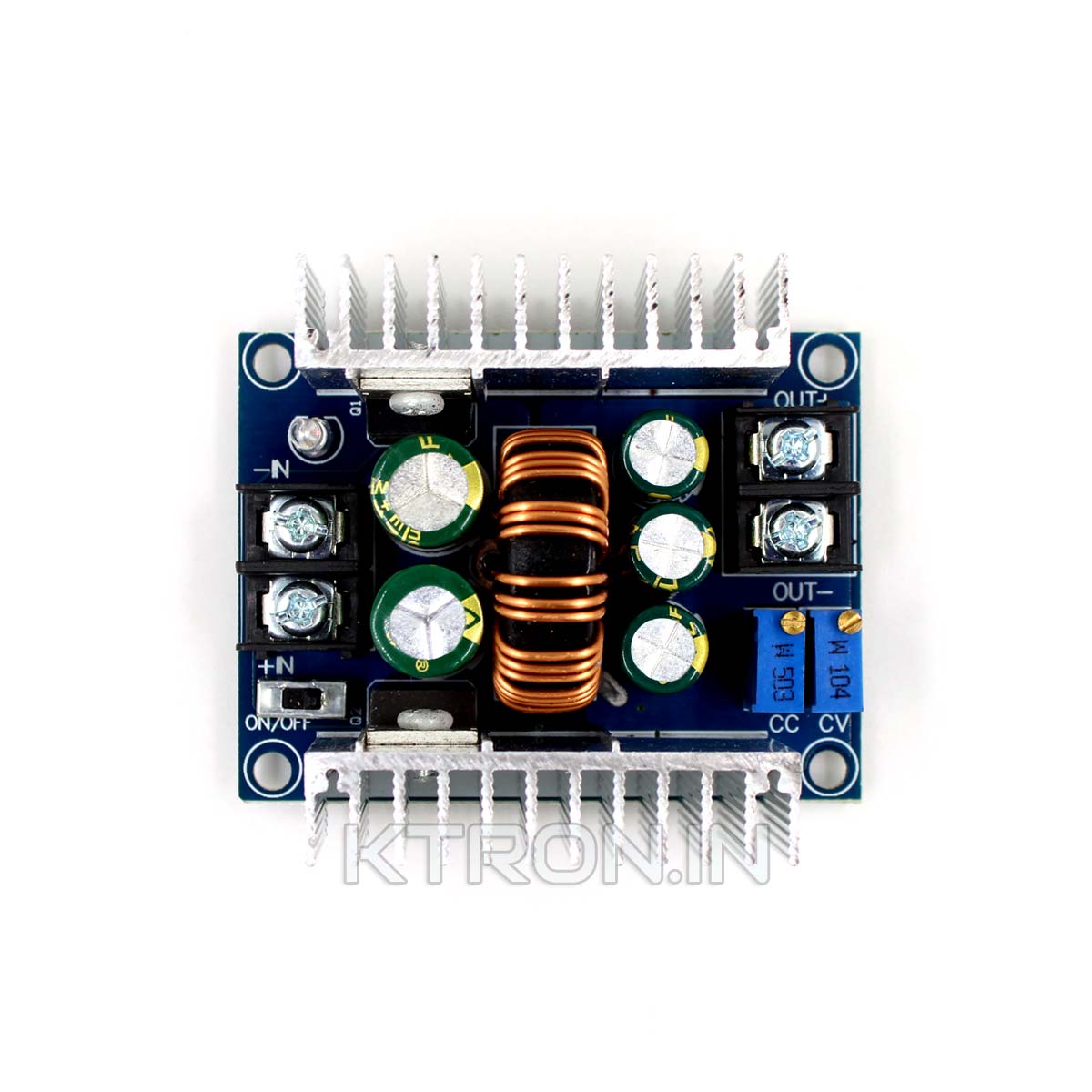

Jen bacha. Už mi poslali várku kde byly prohozeny elyty vstup/výstup. Napětím by to při maximu dlouho nedávaly...

Před pár lety jsem to použil na regulovanej zdroj. Nebo hodně podobný. Na jednom chladiči je stabec s minimálním odběrem pro napájení elektroniky měniče. A ten druhej chladič na kterým je vlastní šváb měniče jsem vykuchal a osadil pořádnej jednostranej žebovanej asi s 5 x větší plochou. Zatím to neodešlo a to jsem s tím dělal psí kusy, třeba nabíjel hodně dlouho devíti Ampérama trakční nádražáckou baterku, prý měla 1000Ah a dva jsme s ní skoro nehli.

Jasné, máte všetci pravdu, že to nemá zmysel opravovať, ale kutil je kutil. Prečo to vyhodiť, keď sa to dá opraviť? Samozrejme, že som objednal celý modul, ale aj náhradného švába, ale až keď mi prišli tieto veci, tak som zistil, že šváb akosi medzitým narástol a nepasuje, preto som to začal riešiť. Ako píše JirkaZ, asi je to on LM25115 (v tom druhom module je LM25116), dokonca podľa označenia google našiel aj schemu, ale stránka už asi je nefunkčná a schema je trochu rozmazaná. Ale aj tak ĎAKUJEM za príspevky.

Tak sprístupnili tú stránku (je to ruská stránka), a je to mýlka. Z toho rozmazaného obrázka je už ostrý a je to LM25116 a nie 25115, ako som videl. Ten LM2511 (25115) to asi nieje, okrem datasheetu som neobjavil nič na internete. Ak by niekto objavil označenie toho obvodu, budem moc vďačný.

Omlouvám se jednak za tu chybějící pětku v mém příspěvku výše (mělo být LM25115, už je opraveno), druhak za zavádějící odkaz jako takový (nečetl jsem ten DS a kdybych to učinil, tak ho to vůbec neuvedu).
Zkus "malou" změnu: LTC1625

Zdravím. Chcel by som sa vrátiť k môjmu problému neznámeho IC v DC-DC meniči. Uplnou náhodou som na stránke (https://radiokot.ru/forum/viewtopic.php ... 0&start=40), objavil podobný problém a podľa predbežnej obhliadky sa zdá, že je to obvod TPS40057. Na stránke je aj schéma. Píšem preto, že to možno pomôže aj iným kutilom.
