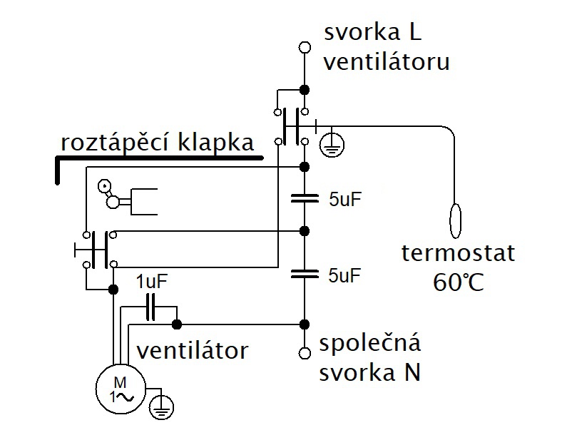

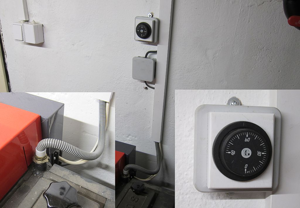

Celé zapojení je následující:

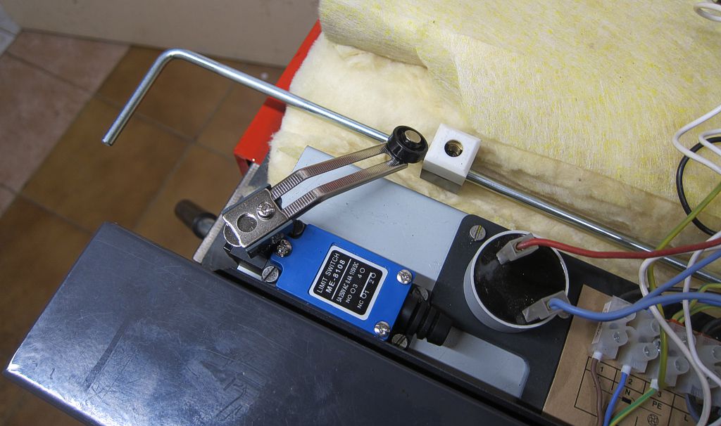

Napětí původně přiváděno na motor ventilátoru, je přivedeno na přidaný kotlový termostat. Ten zajistí, že zpomalení otáček nastane až po dostatečném rozhoření, prohřátí kotle a tím pádem i vývinu dřevoplynu. Aby byl zajištěný maximální odtah i při přikládání, namontoval jsem na táhlo roztápěcí klapky svorku a tou ovládám přepínač. Při zasunuté páce jsou nastavené malé otáčky, při vytažené maximální. Více napoví fotografie.
Jestli je to dobře, nebo špatně pro motor, nedokážu posoudit. Pokud ho nechám běžet v pomalých otáčkách bez topení, je jen vlažný a rozhodně se nezahřívá tak, jako při topení. Jak moc mu ten chod na cca poloviční napětí vadí, se třeba dozvím z následujících reakcí.
