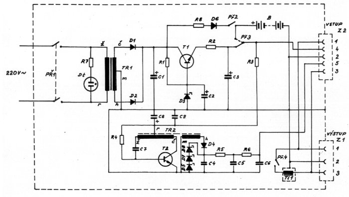

Je tam mikrofon AMC 470 so zdrojom AYM 420, ktory obsahuje NiCd bateriu 12V.

rnbw píše:so zdrojom AYM 420, ktory obsahuje NiCd bateriu 12V.
Jo, to je vstupní napájení. Výstupní polarizační je kolem 90V (D5, D7, D8, 3x30V zenerky sériově)

@ruprecht
90V je na zenerkách, ale za nimi je filtrační RC článek. Kolik mají ty odpory R5, R6? O kolik to sráží?

#7 Příspěvek od Ruprecht »
Tam jsou nějaké megaohmy a nic přes ně neteče (je to jen polarizační napětí pro kapsli). Nějaké svody ty kondenzátory po cestě asi budou mít, tak volt, dva?

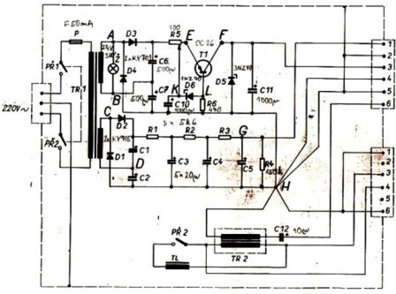

ferdislav
Příspěvky: 1607
Bydliště: Mostecko
#8 Příspěvek od ferdislav »
Děkuji za příspěvky
Tranzistorový mikrofon -
Ještě jsem trochu bádal a zkoušel, zdá se že nejlépe mikrofony snímají mezi 60 - 80V polarizačního napětí. Pro tranzistor jsem použil 12V
Kulová vložka se mi zdá citlivější než kardoidní
V mikrofonech jsem vyměnil předem všechny svitky a ellyty, u jednoho jsem musel i tranzistor
V tom RC je 3.3M a 220n/100V
