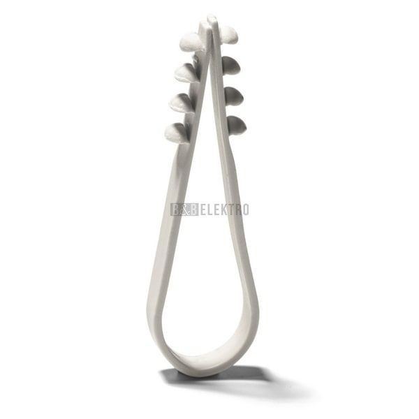

MarekLev
Příspěvky: 84
Registrován: 11 pro 2024, 00:00
Bydliště: Beroun
#7 Příspěvek od MarekLev »
já mám rád tyhle, dělá se mi s nimi lépe než s těmi černými a ještě mi žádná nespadla za celou mou dlouhou 5měsíční praxi :lol:
Marek
Behemot
Příspěvky: 2417
#8 Příspěvek od Behemot »
nudlofka, ale je to jenom na jednotlivý kabely a dyž sem to dával naposled, šlo to potom ven (se zas rozmysleli skovat do lišty) docela snadno, lamelovky typicky dyž zatluču, tak už nejdou ven ani násilím, uškubnou se
