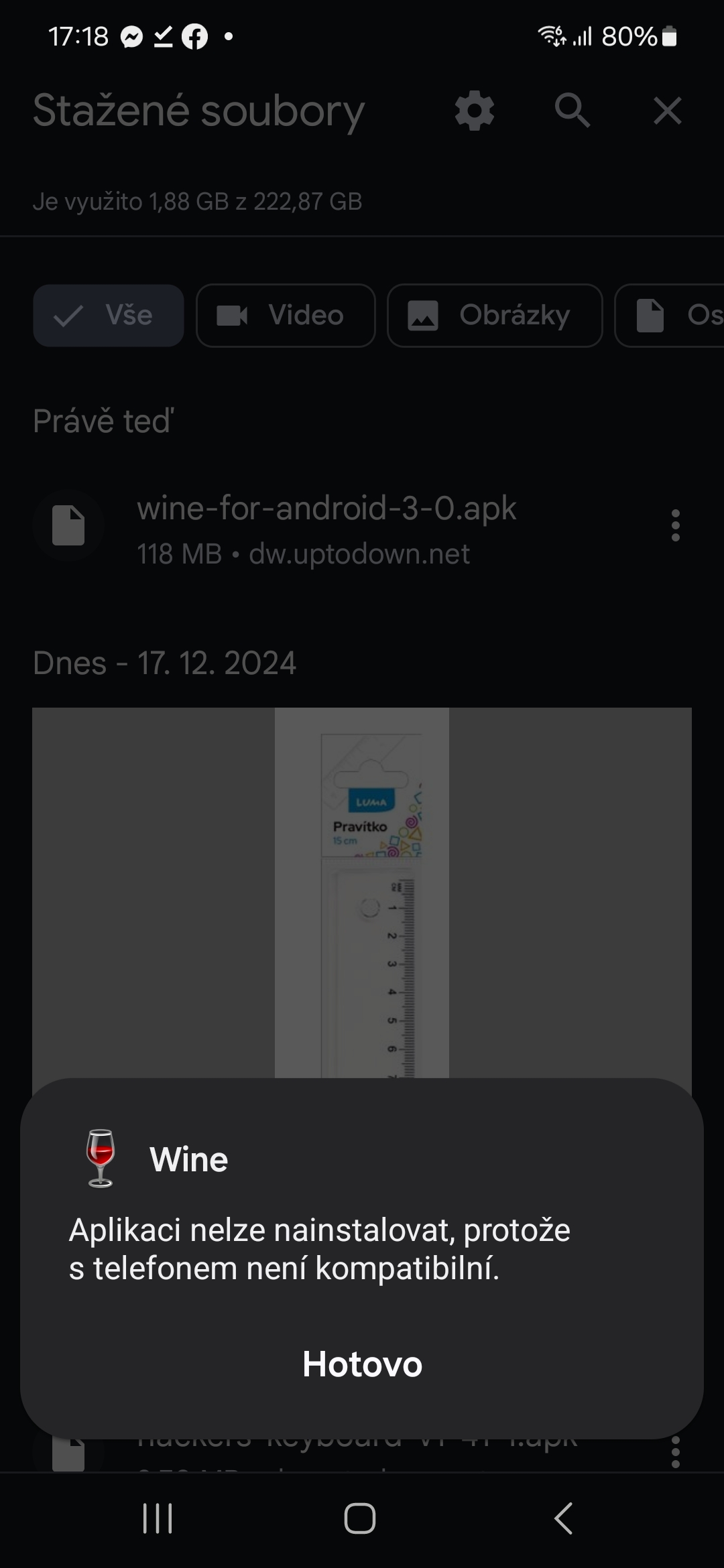

Znáte řešení? Toto se mi ještě nikdy nestalo.

Že by kolize odněkud stažené verze Wine s tvojí verzí Androidu?
Edit: kdoví, co jsi to stáhnul a zkusil instalovat (ověřil jsi to předtím antivirovým scanem?), podívej se třeba sem a na odkaz tam uvedený.
Neboli WineHQ už aktuální verzi Wine pro Android pravděpodobně vůbec nenabízí. Nicméně v repozitáři mají novější než tu, kterou jsi zkoušel (poslední je z roku 2022).
Edit #2: zkusil jsem tu kontrolu sám a mělo by to být "čisté".

Asi tak, tato verze je z roku 2018.
Na první dobrou jsem našel tohle https://github.com/brunodev85/winlator , ale žádnou zkušenost s tím nemám. Podle datumu změn je to vyvíjené.

oficialne wine repo je https://dl.winehq.org/wine-builds/android/
a posledna verzia je tam z roku 2022

Vies, co je Wine? Wine Is Not an Emulator. Umoznuje v Linuxe spustit binarku pre Windows, ale bezi to nativne na CPU. Takze nemozes spustit x86 program na ARM CPU. Na to potrebujes este emulator (vid linky od Deda).

co asi tak znamena to arm v nazve? wine-7.0-rc6-arm.apk

To znamena architekturu, pre ktoru je to skompilovane. Takze to na ARMe nainstalujes, ale spustis v tom len windowsacke programy skompilovane pre ARM. Takych je malo.
WINE je len implementacia Windows API pre Linux. Nie emulator CPU.
