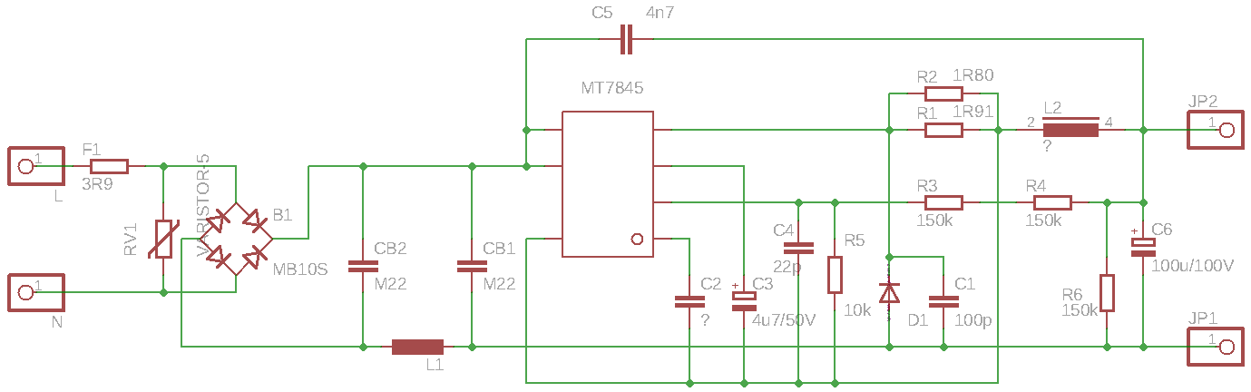

Kolega v práci mi dal venkovní LED světlo 12W s označením Avila D, že bliká jako stroboskop. Je v něm deska s 16x2 LED a krabička zdroje proudu 230 mA 30-80V s označením YD12230CN. LEDky na vnější zdroj svítily, při 230mA na nich bylo 48V, tak jsem kuchla ten zdroj. Je v něm nějaký čínský integráč MT7845, ke kterému je na netu obsáhlý 1 str. datašít. Z něj jsem se dočetla, jak je ten integráč úžasný, ale jinak nic moc. Nakreslila jsem z destičky schéma. Jsou tam dva elyty, na výstupu 100uF/100V, ten se jevil dobrý, druhý 4u7/50V pravděpodobně filtruje napájení IO. Ten měl dost velké ESR, tak jsem ho vyměnila a světlo na stole svítí. Uvidím, jestli při nižší teplotě nezačne zase blikat.
Edit: Po vyndání z ledničky svítí. V mrazáku nemám místo. :)

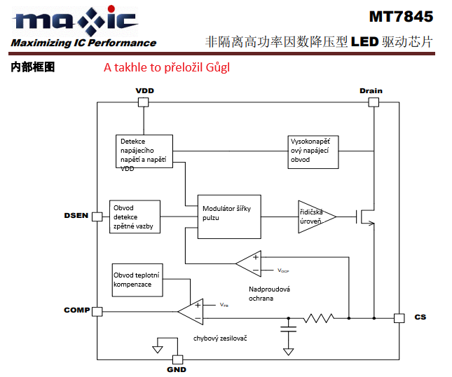

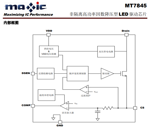

https://wmsc.lcsc.com/wmsc/upload/file/ ... 216678.pdf
A gůgl Ti to docela slušně přeloží.
lesana87
Příspěvky: 4393
#3 Příspěvek od lesana87 »
Dík. Je to fakt zajímavej integráč, výstup chybového zesilovače jde do..., ehm, na kondenzátor. Tak světlo je opravené, víc se v tom radši rejpat nebudu.
