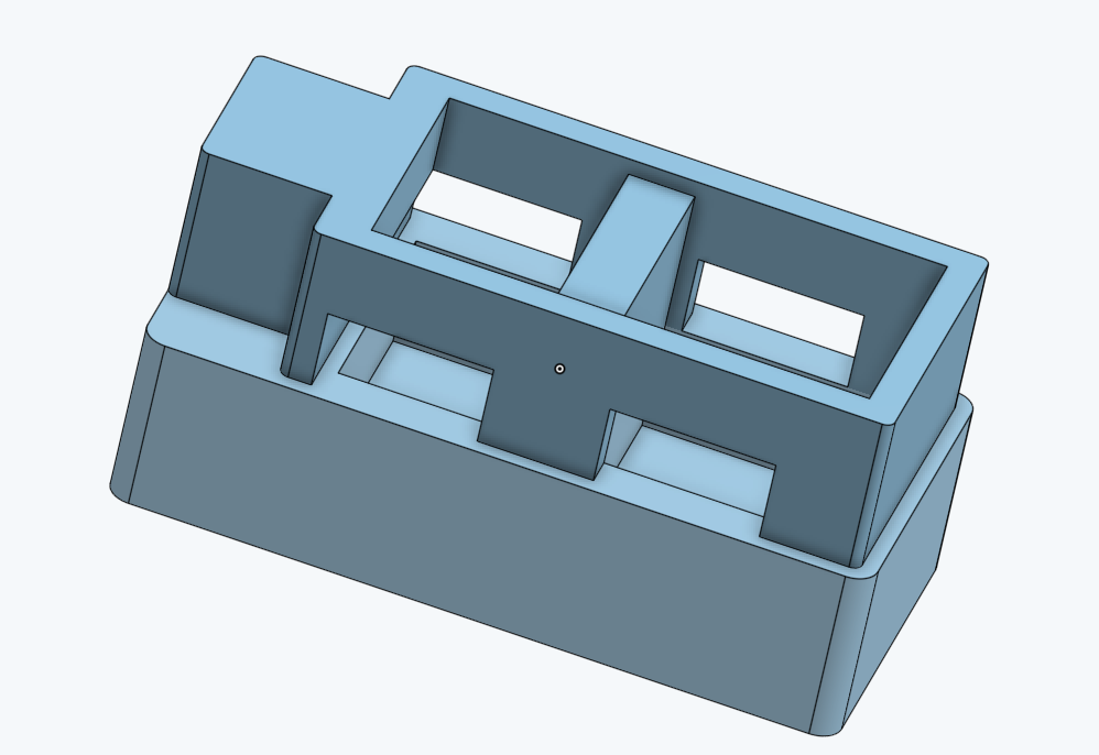

Potřeboval jsem nahradit prasklou nožičku teleskopického kancelářského větráku 40cm. Stojan je plechový kříž z C profilu vnitřního rozměru 19x35mm. Trochu jsem to zjednodušil a minimálně používal radius aby se soubor nenafouknul. Tisknul jsem s lešením z důvodu přemostění v místě cvaků. Cvaky jsou 5mm od hrany plechu. Když už jsem to namaloval tak se to třeba bude někomu hodit. Větrák bez nohy vypadá blbě, dře podlahu a vrkláá.
