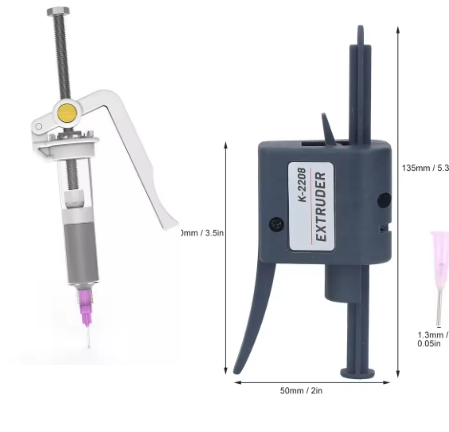

A když zadam na ali RMA-223, tak na mně take žadna vytlačovačka nevyskoči.
Co je toto?

Hľadaj "extruder solder paste"Le_Ze píše:A když zadam na ali RMA-223, tak na mně take žadna vytlačovačka nevyskoči.

Tu špičku určitě ber, ty jsou na dávkování (z mého pohledu) nepostradatelné.
Osobně to dělám tak, že si koupím příslušné stříkačky s bajonetem a gumovým těsněním pístu, natlačím si jen menší množství, zbytek originální kartuše uložím do ledničky - uchování v chladu je dost podstatné, aby flux nezačal tuhnout a krystalizovat!
