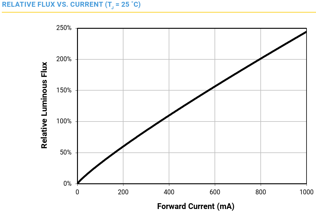

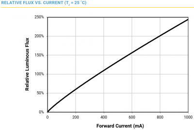

Ano, nevšiml jsem si toho proudu pro udávané jasy.LADER píše:Těch 107 lm má při 350 mA. Při maximálním dovoleným proudu 1000 mA může mít těch 250 lm.JirkaZ píše:J tak teď koukám, že Cree XR-E Q5 má katalogově uváděno 107 lm...
