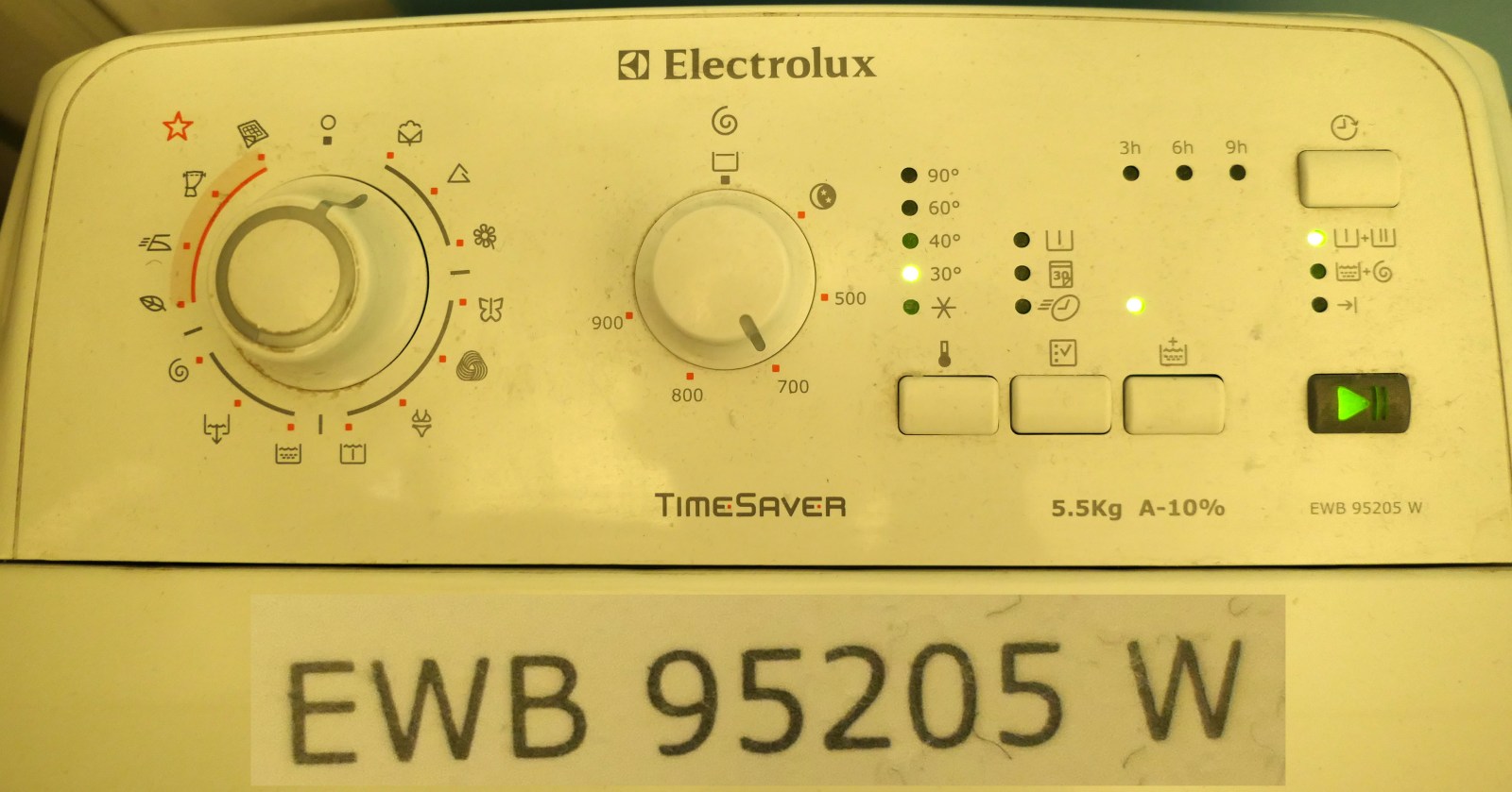

Zná někdo tuhle pračku Electrolux, kterou používá osoba blízká? Byla zakoupena roku 2011 a opraváře zatím nepotřebovala. Je možné, že má lepší ložiska než dnešní pračky??
Ale jako byl to rozhodně levný, základní model pračky. 900 otáček bylo i v roce 2011 málo.[/b]

Porovnej pro různá PNC toho modelu
https://shop.electrolux.de/model/m/EWB95205W

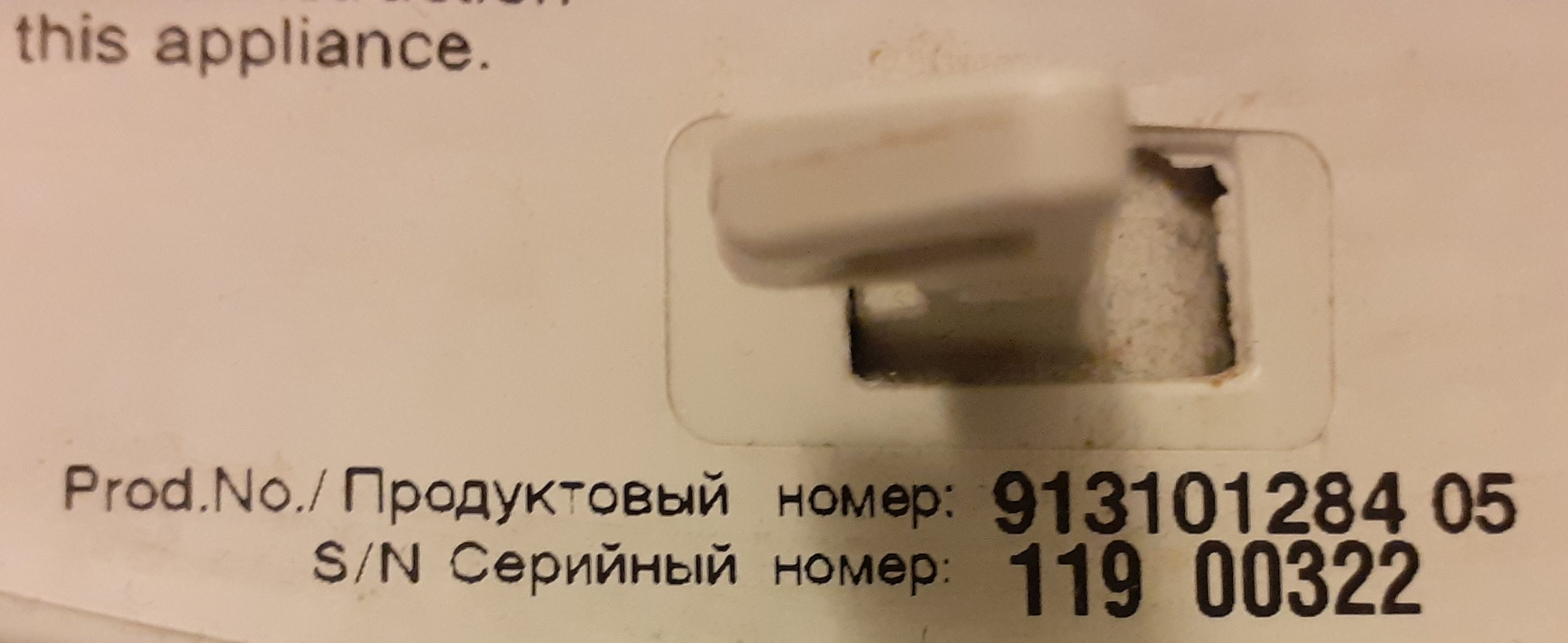

Mám tam PNC 91310128405. Viz fotka. Žádné ložisko to nenašlo.
https://shop.electrolux.cz/search?q=%3A ... A135&text=

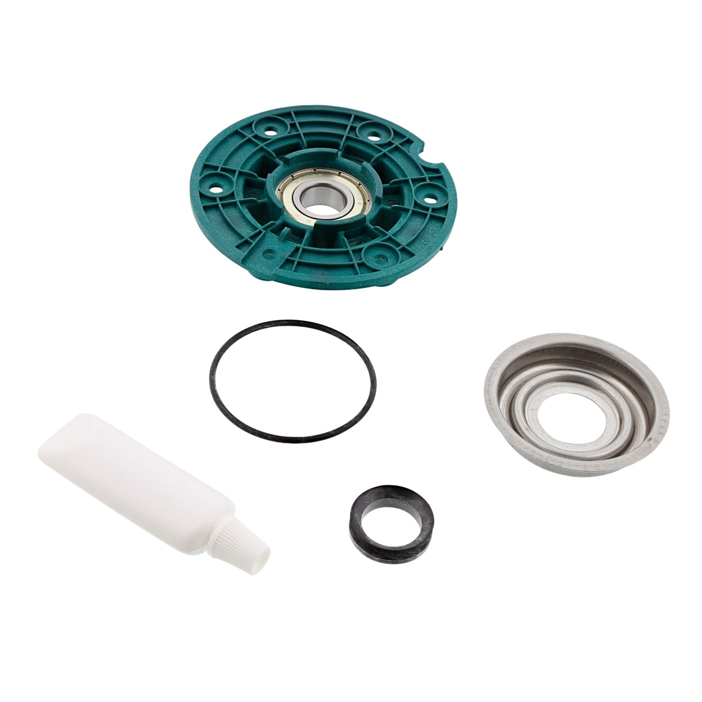

Pozměnil jsem PNC na 91310128403 a už to našlo ložiskový domek.
4055012662 Zadní ložisko bubnu pračky
Zadní ložisko?? Co tím mysleli? Ve vrchem plněné pračce je ložisko levé a pravé, ne?
https://shop.electrolux.cz/prani/pracky ... 4055012662

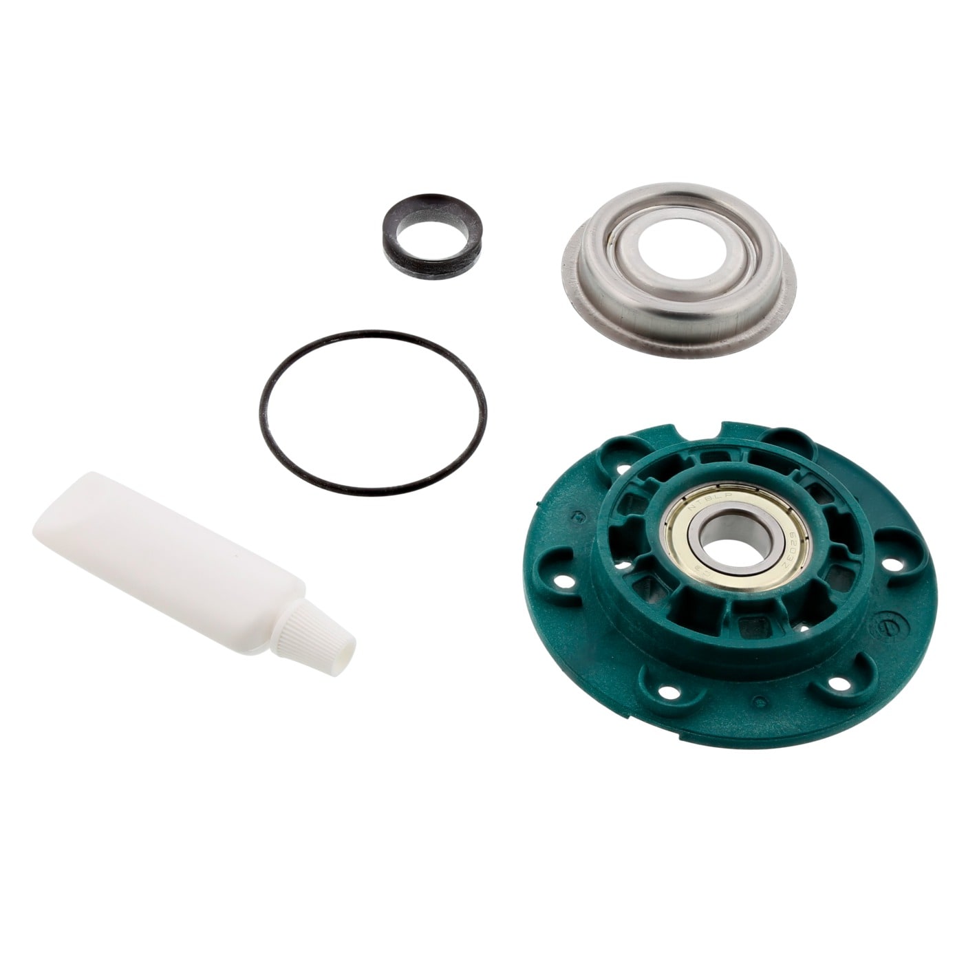

Hydrawerk píše:
Hydrawerk píše:Zaslal: so září 30, 2023 10:59 pm
Tak už je opraveno, po čtyřech týdnech zase můžeme prát. Servisák v Electroluxu EW8TN3562C vyměnil obě ložiska bubnu včetně domků. Pojišťovna předem schválila cenu opravy 4200 Kč. Placení proběhlo mezi pojišťovnou a servisem.
Je to trapný, ale po cca 15 měsících pračka začala zase hučet. Vypadá to zase na vadné ložisko bubnu. Asi bude řešeno v rámci stále trvající záruky.
Tak servisák zase 10. 1. 2025 vyměnil oba ložiskové domky. Tentokrát jsou zelené. Nevím, zda to něco znamená. Pojišťovna to zaplatila. Pojištění už moc dlouho nebude platit, takže další oprava asi bude svépomocí. Nástroj na to už máme!
https://www.rajce.idnes.cz/memristor/al ... electrolux

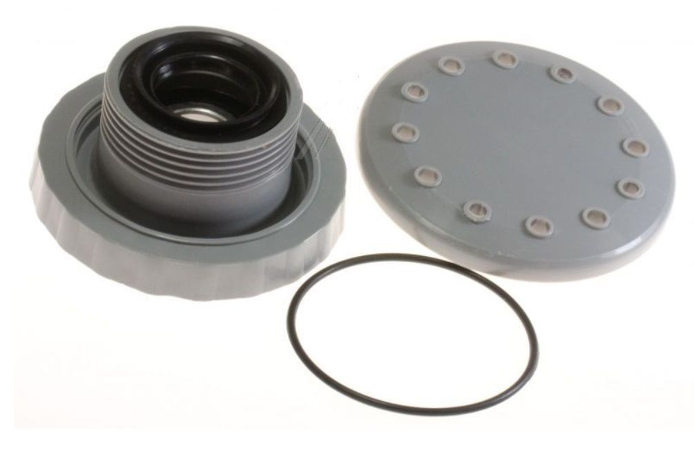

Co je zač tohleto? Není tam větší gufero??
https://www.kupaoprav.cz/loziskovy-dome ... 055040333/
Používalo se to do starších praček tak do roku 2010?

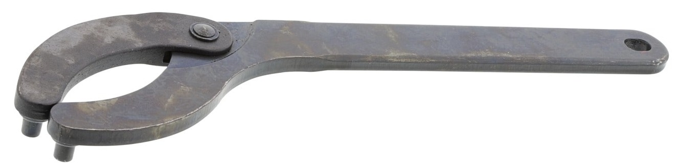

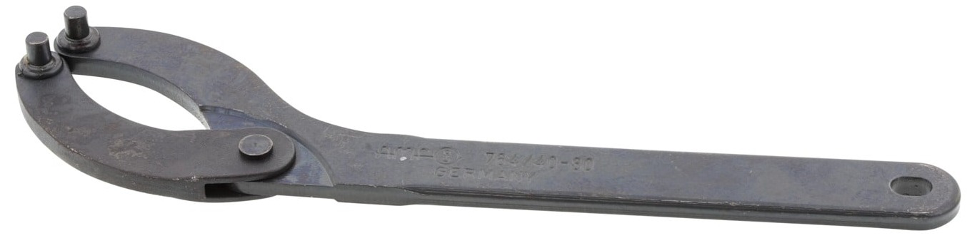

Tak nakonec se ten klíč na ložiska dá koupit, ale je drahej a blbej! Něco podobnýho se dá vyrobit svépomocí např. z ocelových pásků z Hornbachu...
https://shop.electrolux.cz/c/nastroj-na ... 2980018469
8992980018469
Nástroj na ložisko pračky
Tento nástroj je určen pro ložiska vaší pračky s horním plněním.
Na skladě 1 450 Kč
Nebo taky
https://shop.amf.de/application/amf_app ... E:Liste)=Z
