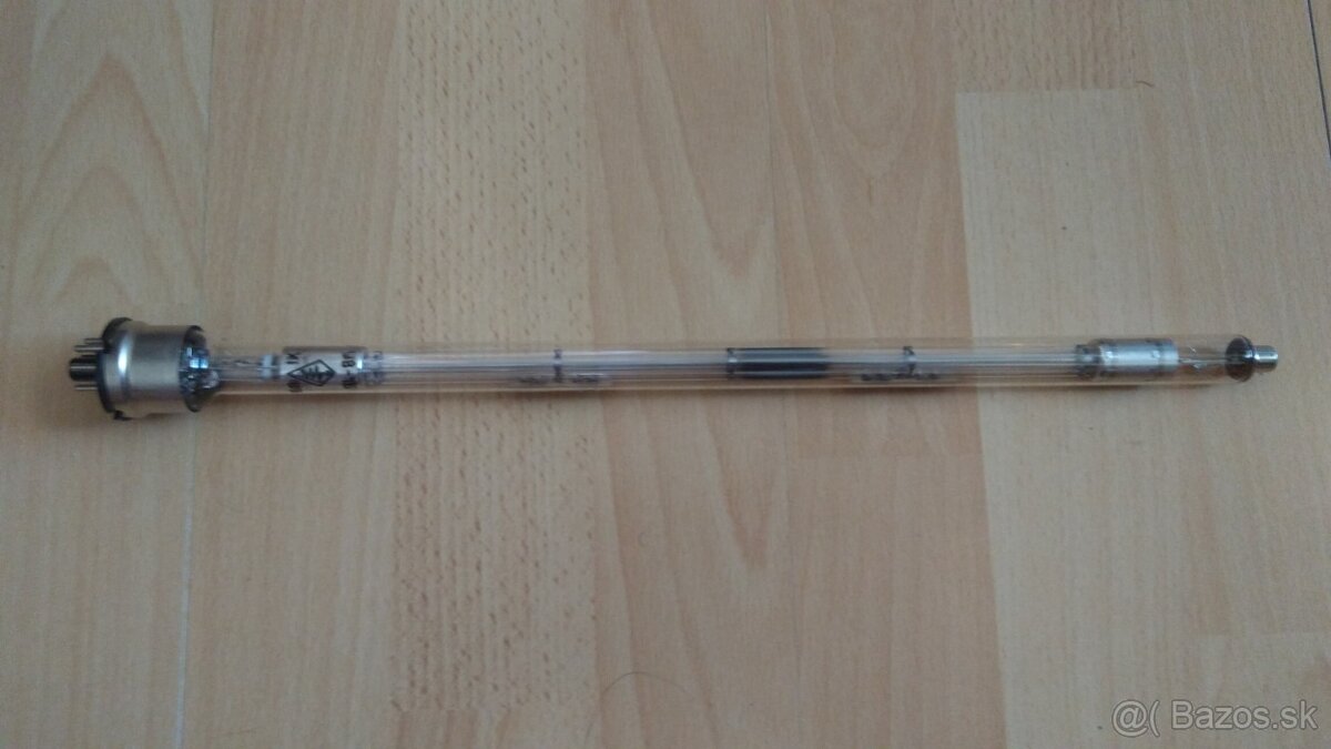

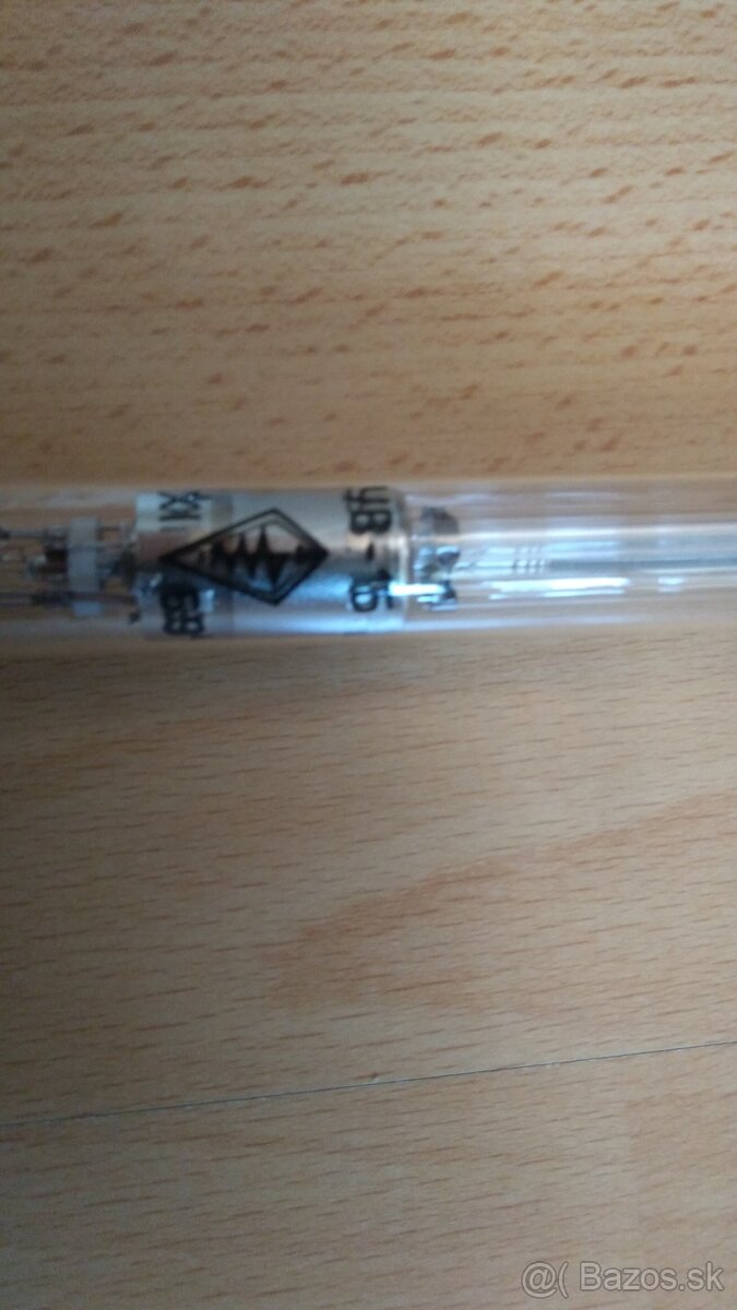

Dal by sa TWT Permaktron UV1B nejakým jednoduchým rezonančným obvodom rozkmitať a na výstupe vyslať signál ? Na jednoduché experimenty. Viem nie je to klystron ktorý je ku tomu určený ale ak by.
