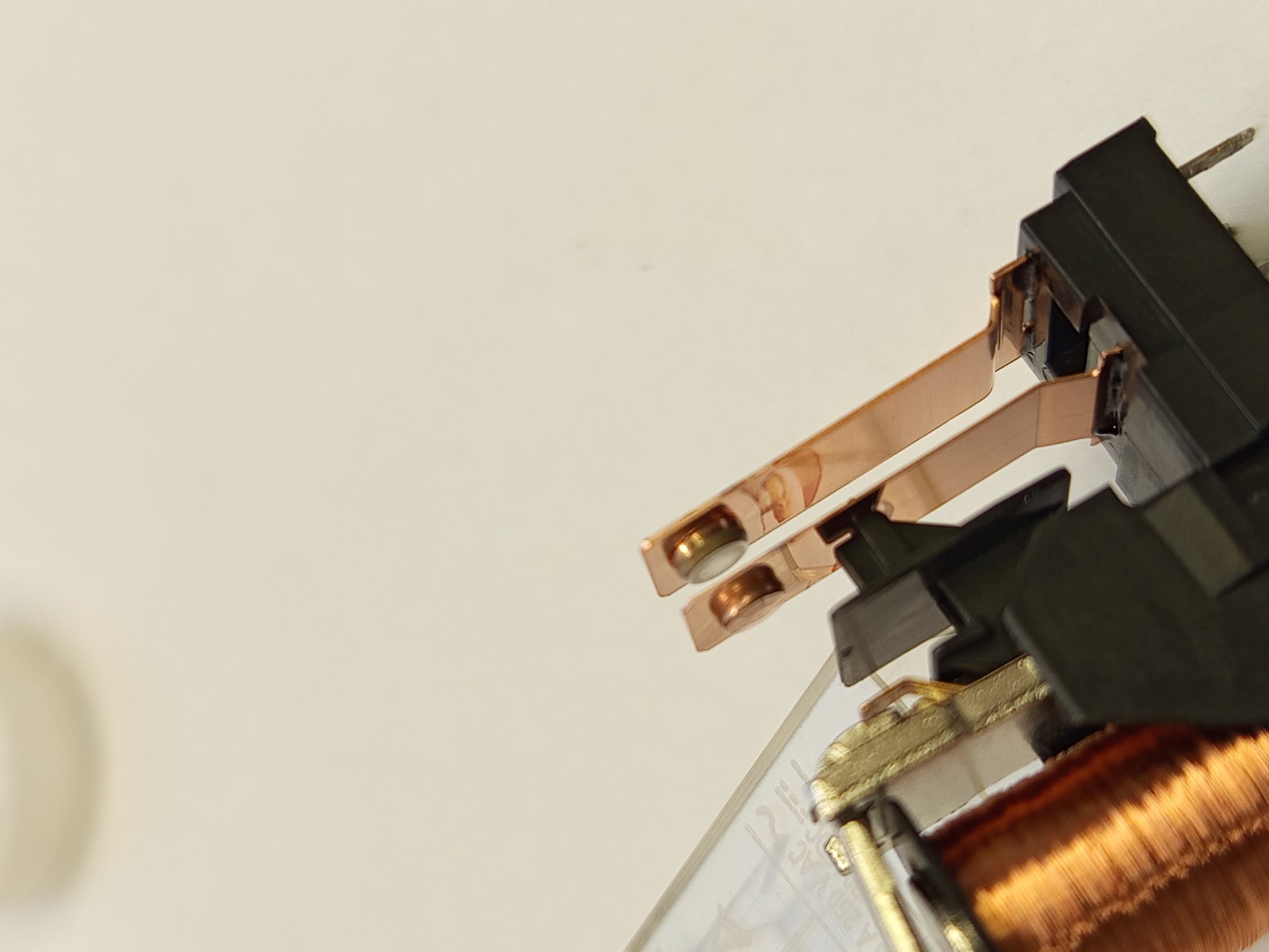

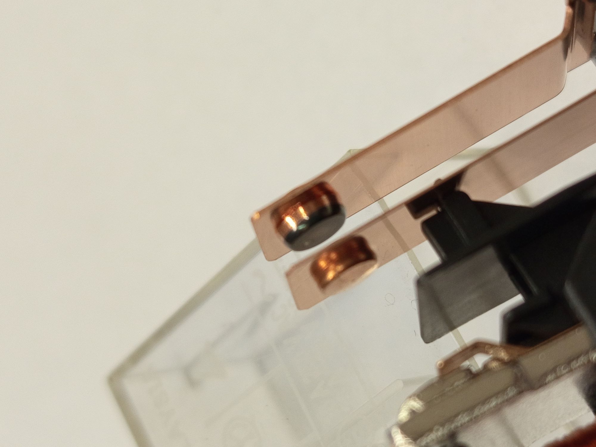

Tak jsem s kontakty relé pracoval až dnes. Zde je shrnutí:
-kontakty jsou tak černé, že čištění pouze papírem nebo flanelem neúčinkuje
-namáčím kontakty do čističe, pak oplachuji vodou, oxid je sice pryč, ale výsledek nevalný
-následně ještě čistím papírem i flanelem, ale ani to není uspokojivé
-beru tedy na to lapovací smirek Sianor-B 1600 , vyfoukám, přejedu ještě papírem a až nyní jsem spokojen
Jura
martinkopp
Příspěvky: 1303
#18 Příspěvek od martinkopp »
Takžes udělal to od čeho tě všichni zrazovali - napíchal skleněná zrna do kontaktu :-)
A na přechodovém odporu se tohle čištění projevilo jak?
Příspěvky: 37414
#19 Příspěvek od rnbw »
Pred touto operaciou by to rele pri 230V asi normalne fungovalo. Teraz sice kontakaty vyzeraju pekne, ale funkcnost je otazna.
