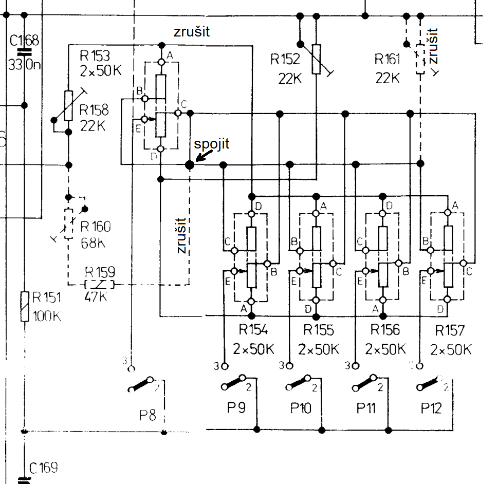

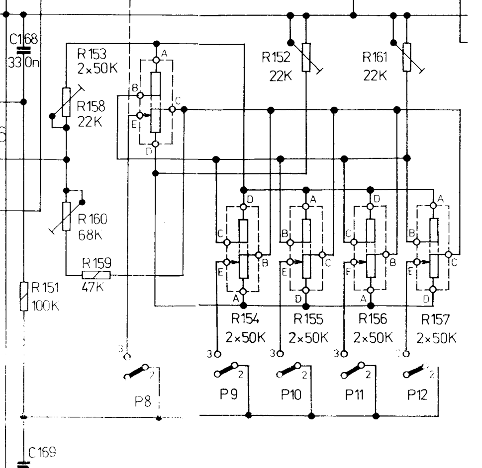

Zdravím, je někdo ochotný poradit jak vyřadit normu OIRT ? A normu CCIR roztáhnout na celou stupnici. (předvolby neřešit) Dnes jsou stanice namrmlené tak blízko sebe, že má AFC občas starosti. Ještě bych ho chtěl provozovat, je plně funkční. Dík za případné rady...

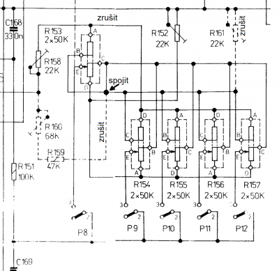

V Sextetu jsou všechny ladicí potenciometry s dělenou dráhou, takže nejjednodušší cesta je
- změřit napětí v bodu B
- odstranit R159 a R161
- spojit body B a C
- napětí původně naměřené v bodu B nastavit v bodě D (bude třeba použít vyšší hodnotu trimru R152).
Co udělá přechod mezi dráhami, resp. mezi body B a C, to ti nepovím, nicméně neočekával bych kdovíjaký problém.To výměna celých drah potenciometrů by byla podstatně náročnější.
Zlepšit selektivitu by šlo výměnou filtru SPF10,7 za SFE10,7MS2-... nebo ještě účinněji SFT10,7MS2-Z, který se doporučuje jako selektivnější náhrada předchozího. Když budeš mít kliku a filtr se trefí na střední kmitočet původního, nebudeš ani muset doladit poměrák.

Co se ale nestane, že by to pomohlo AFC. Protože rozsah ladícího napětí bude pořád stejný, ten nezměníš. Naopak to pomůže nemocným potenciometrům předvoleb, kde tolik nebude vadit jejich mechanická nestabilita - to ale řešit nechceš. Hlavní potenciometr ladění bývá OK. Takže pokud ti blbne AFC při ladění hlavním potenciometrem, řeš nestabilitu ladicího napětí, případně samotné jednotky. Musí se to dokázat udržet i bez zapnutého AFC, pokud na to neotevíráš okno....

Na to, abys mohl jít s ladicím napětím níž, bys musel přeladit vstupní jednotku, ale do ní je škoda sahat, dokud se chová slušně.
Pokud jde o rozsah zachycení AFC, můžeš si zkusit pohrát s hodnotou R162, zvýšením odporu až na M33 snížíš strmost dolaďování a zvýši se vliv nestability napájecího napětí vstupní jednotky na AFC, ale dá se najít kompromis, kdy ještě strmost vyhovuje, ale sousední stanice to na sebe nestrhne.
Zkontroluj taky, jak moc topí MAA550, podle mé zkušenosti nejstabilnější napětí na něm (kolem těch 33 V) je, když na stabilizátor zbude proud do 7 mA. Takže dojde asi i na zvětšení R144, přesto mu sluší nějaký ten chladič.
Ono se nám od doby konstrukce toho šasi poněkud zvedlo napětí v síti a ty pětsetpadesátky jedou obvykle na hranici výkonové zatížitelnosti.

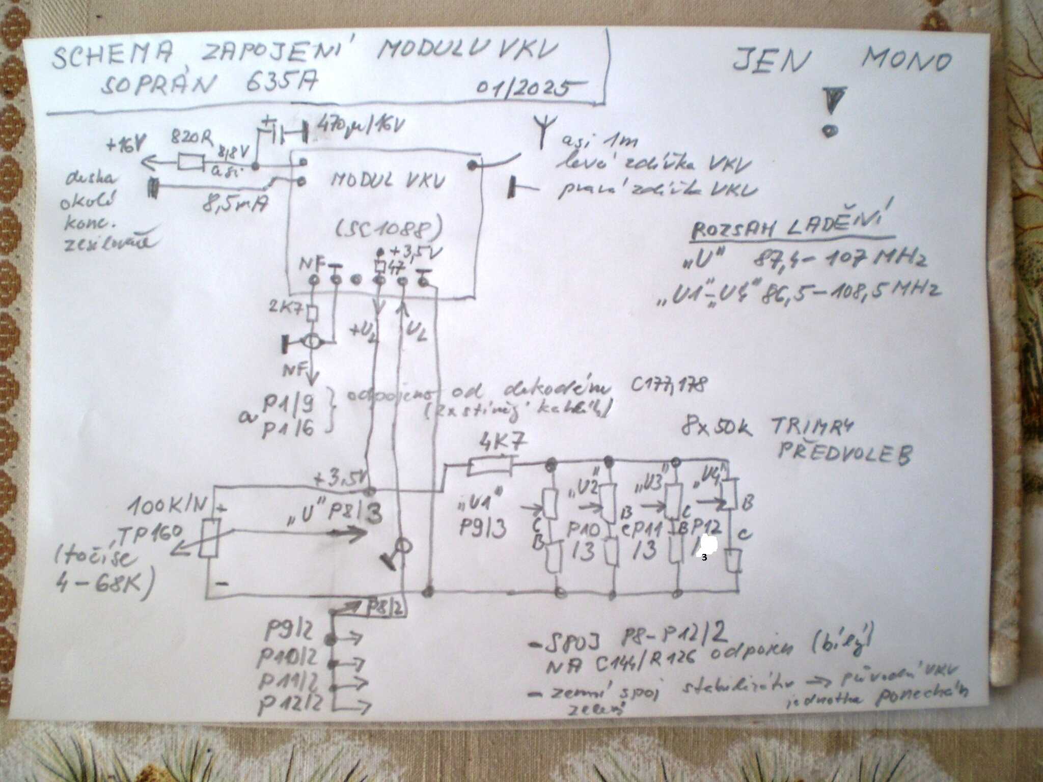

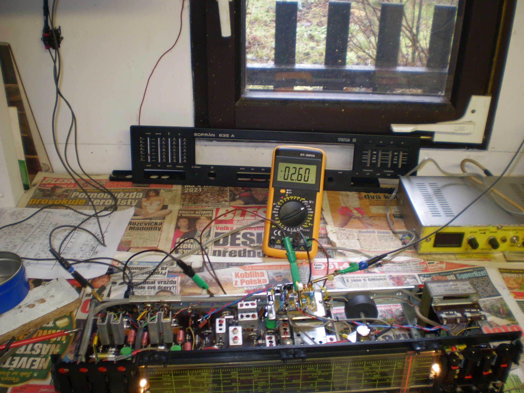

T.č. jsem řešil podobný problém. Soprán 632 opraven (pár elytů, proražené oba KF520 , zasviněné přepínače a hlavně trimry předvoleb a též ladící
potenciometr nic moc) a pečlivě sladěn pomocí generátoru i s FM . Výsledek mizérie na VKV v podobě příjmu na náhražkovou anténu asi 5 stanic CCIR na polovině stupnice , žádné stereo a prolínání se stanic kvůli mizerné selektivitě , konkrétně Blaník na 93,9 MHz s vedle hrající F1 .
Vzhledem k tomu, že rádio má sloužit v dílně kamaráda jako "kulisa" ,
rozhodl jsem se pro radikální zásah. Mám tu navyráběné do zásoby pár
modulů VKV s obvodem SC1088 klon TDA7088 . Varikap je laděn napětím v rozsahu cca
0,1 - 2,7 V ( katoda je na cca 3,5V )s frekvenčním rozsahem 86,5 - 108,5 MHz . Selektivita je bez prolínání stanic, AFC uvnitř obvodu udrží změny
lad.až +- 50mV podle frekvence .
Namísto lad. pot. umístěn TP 160 100k/N, točí se s ladičákem v rozsahu
cca 4-68 k , co na rozsah CCIR těsně postačuje. Modul je napájen 16V
z desky přes 820R/470u , odběr asi 8,5 mA .Předvolby přepojeny viz Hill, nepotřebné dráty od trimrů zaizolovány . Výstup nf z modulu zapojen na
přepínač a dekodér odpojen .
Výsledek je příjem ( jen mono ! ) cca 25 stanic na stejný kus pohozeného
drátu na stole , z toho nejméně 15 v dobré kvalitě . A žádné prolínání stanic mezi sebou .

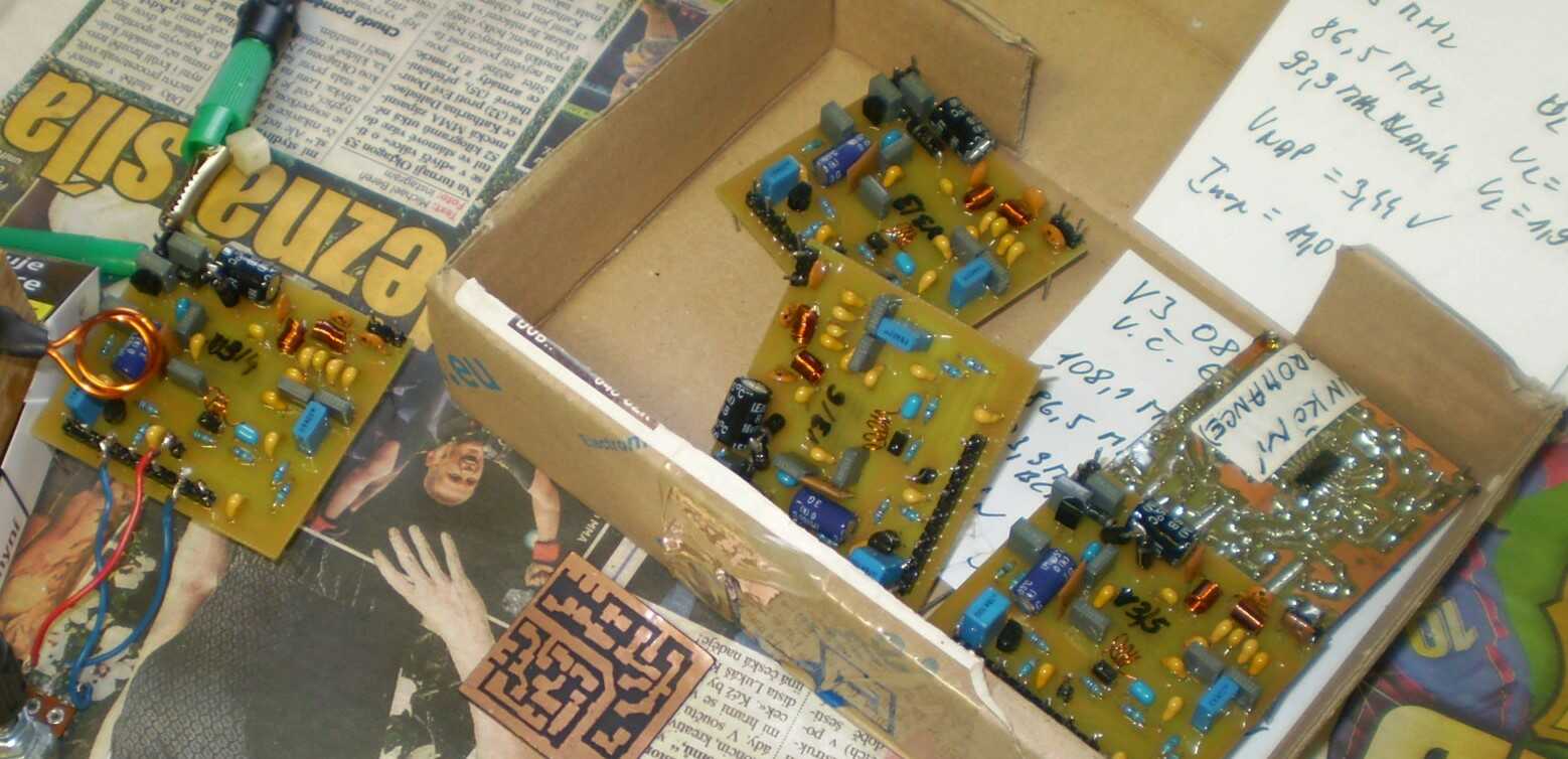

Pár obrázků přikládám, pokud bude zájem , dám více informací sem nebo na radioforum . Desky na modul jsem si nechal dělat na plosnaky.cz a zapojení je ověřeno mnoha instalacemi v různých rádiích .

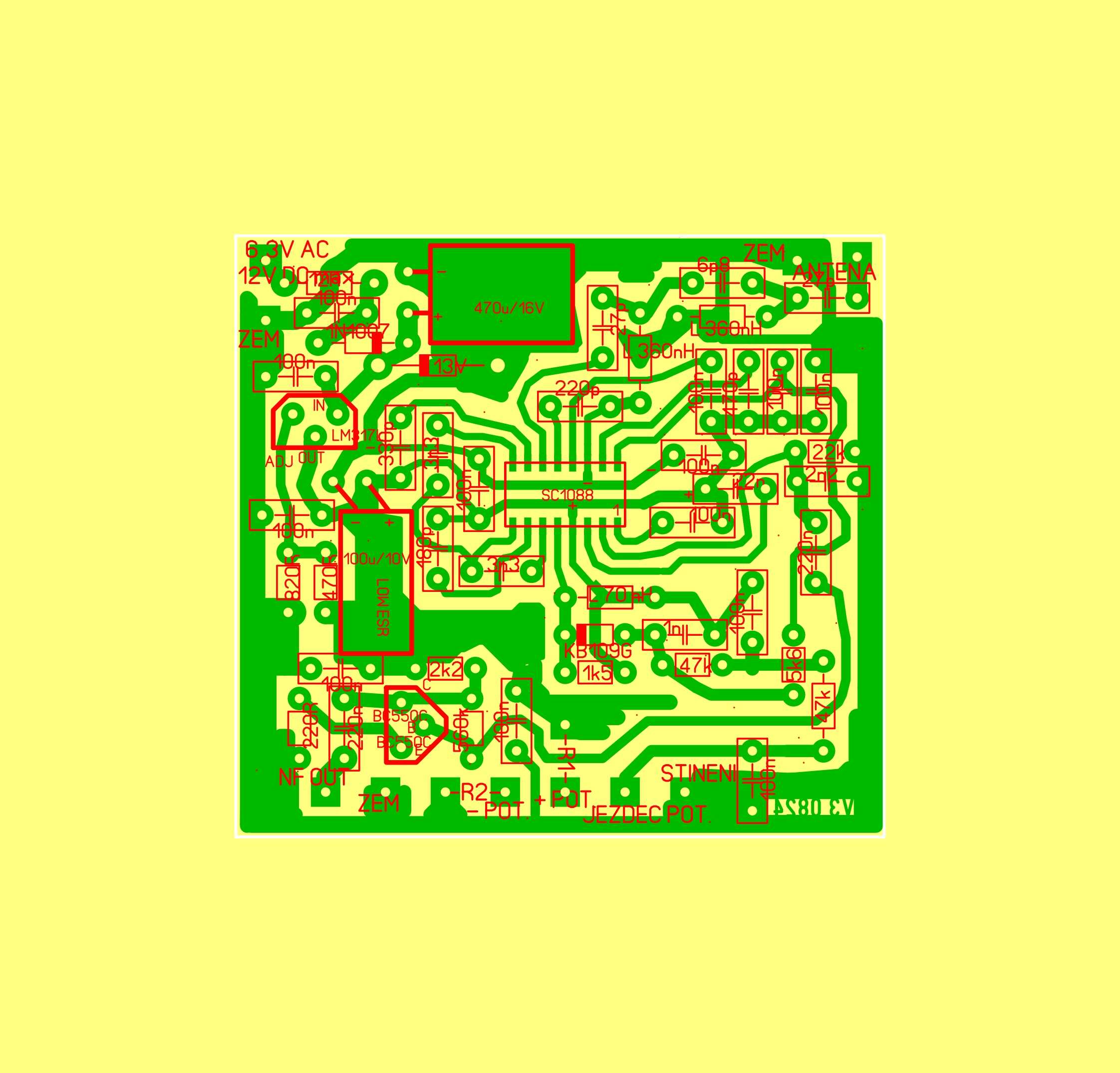

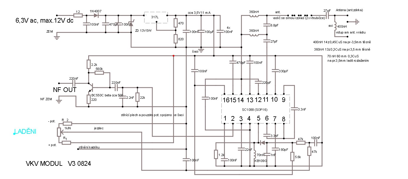

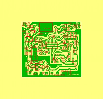

Snad ještě pohled na desku modulu ze strany součástek a jeho schema .
