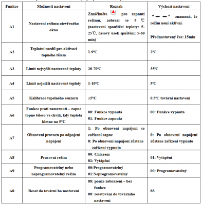

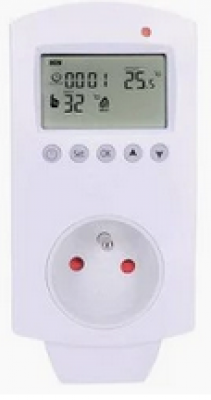

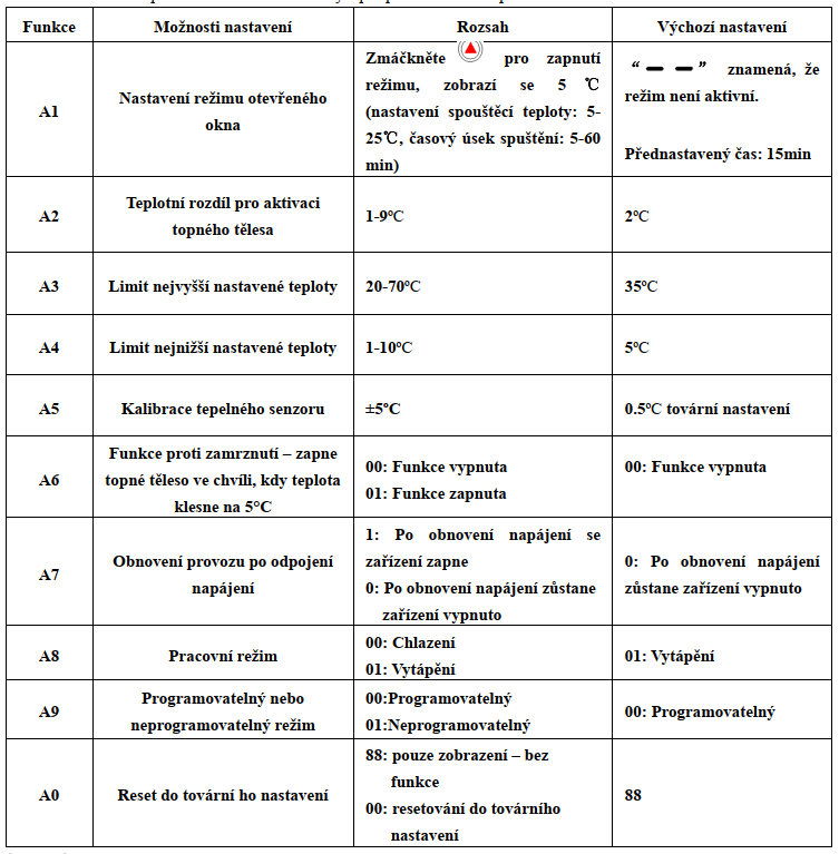

Chtěl jsem automatizovat teplotu v mojí balkonové truhle na zeleninu kde se snažím trochu kompenzovat loupeživé výjezdy hytlermarketů. V bedně je topení bratru 10w , které jsem zapínal podle předpovědi. Potřebuji aby teplota nešla pod 5stC. Do asi tak do -1stC není třeba topit. Aby byla trochu štábní kultura zakoupil jsem za pětikilo Solight DT 40. Bohužel jsem si nevšiml, že má časovač, který nejde vypnout. Musím tak teplotu nastavovat na 8 místech. Solight DT40 pracuje OK opravdu s hysterezí 1stC. Návod v podstatě sedí jenom nerozumím co autor skrývá v pokročilém nastavení v parametru A2- teplotní rozdíl pro aktivaci topného tělesa. To je co? Hystereze je podle mě v parametru A5. Také mi uniká smysl parametru A9. To je nepodstatné Jenom mě to zajímá. Zkoušet to nemohu, potřebuji topit. Předpokládám systém kondík X2, můstek, zenera, elyt. Tedy obvyklé závady a kurvítka pro životnosti na 2r a 2dny. Neví někdo z Vás jaké napětí má DT40 acu na držení paměti? Chtěl bych preventivně vyměnit na konci záruky zeneru za 5W nebo ji alespoň vytáhnout nad tišťák a případně nahradit acu za něco silnějšího což se vždy vyplatilo. Kurvítka jsou tím odstraněna.

A2 - hysterézia
A5 - kalibrácia snímača
A9 - nie som si istý, možno zapnutie/vypnutie automatického spínania

Přiložený návod je pro změnu zase jiný. Přepnul jsem parametr A6 na 1, A7 na 1. Ostatní je v továrním nastavení. Při nastavení na 8stC=ještě netopí, při 7stC již topí. Z návodu A5 kalibrace je poněkud nejasný pojem. Kalibrace podle mého názoru znamená naladění mého zařízení proti hodnotě nějakého nominálu. To nevím jak bych tady udělal. Na co potom ale A2. To může být opravdu hysteréze. Proč to ale spíná při továrním nastavení na 5stC v rozsahu 1stC. Asi to nemá cenu dál řešit. Návody prostě kecaj. Teploměr chodí jak potřebuju tak se v tom nebudu rejpat. Vzhledem k tomu, že topením je bakelit zvonkový transformátor ČSSR a cihlák 15W/8ohm je neuvěřitelné, že to dokáže udržet teplotu v rozmezí 5 až 9stC v bedně 50x50x100cm při venkovní teplotě -9stC. Až to budu muset otevřít, tak dám info co je tam za článek, hodnotě CX2 a ZD.
