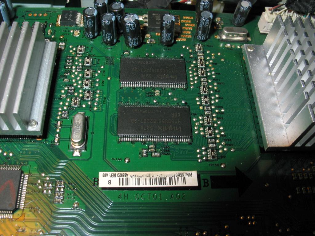

Pekne tak dúfam, ze mám pokoj na dlhšiu dobu. Uvidíme.
A aspoň, ze vieš kde je chyba a teda ju pomerne ľahko odstrániť.
A na HDD by ma nenapadlo, ze môže byt tento/podobný typ RAM.

Predal by si dve pamate z tej grafiky? Odkial si?

Monitor mam znovu v rukach. Tentokrat nie je ziadny obraz, len svieti podsvietenie a zelena LED.
Nic sa velmi nezohrieva.
Menic na T-cone dava 15,15V, linearne regulatory funguju (1,8V, 3,3V, 2x 2,5V).
