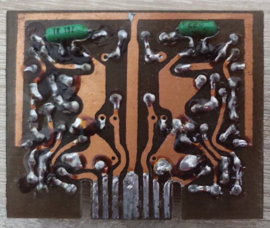

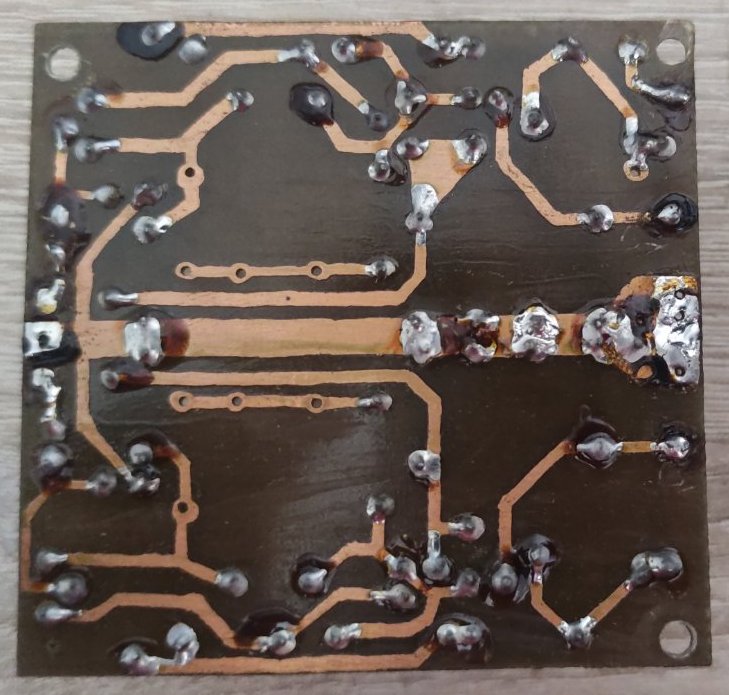

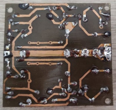

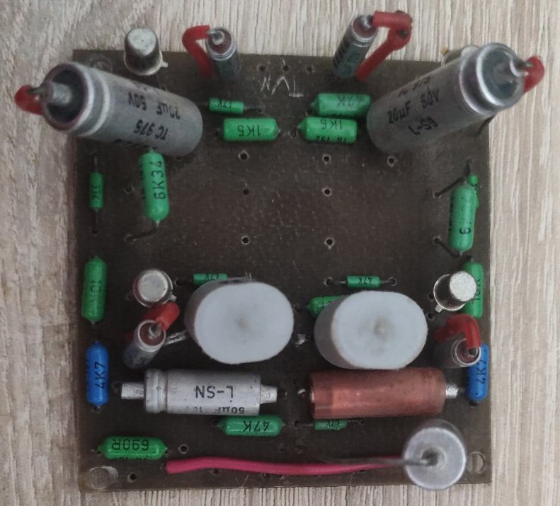

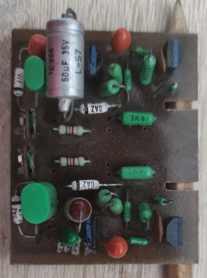

#23 Příspěvek od EKKAR »
Taky se mi tady sešly nějaký samo-domo destičky, nejspíš nějaký kopie RIAA preampů. Oba jsou dvoukanálový, první je osazenej 2x KC509 na kanál, druhej 2x KC148 (modrej proužek nahoře na futrále) na kanál. Nijak jsem je nezkoumal ani nezkoušel, takže ani nevím, jestli jsou funkční.

Ty druhé desky odhaduji na měření úrovně signálu pro mgf .

#25 Příspěvek od Hill »
Zajímavé je na tom použití diod GAZ17, o nichž tu byla řeč v tomto vláknu. Šlo tam stejně dobře vrazit 3NN41, GA203 nebo podobnou detekční s malým proudem v závěrném směru.
