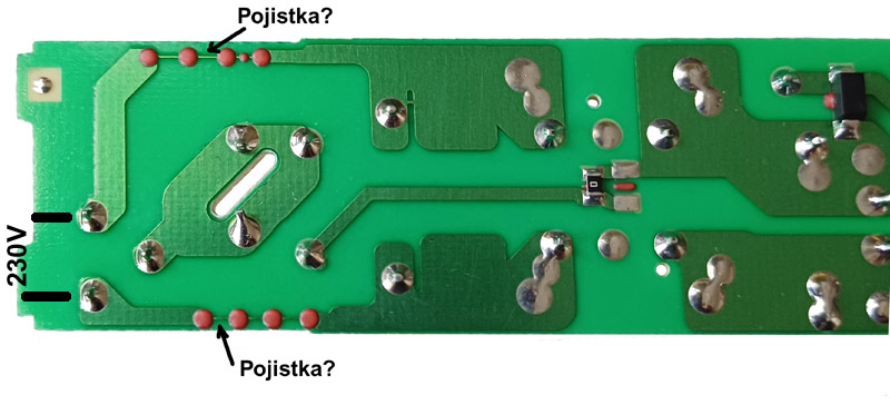

Odešel mě elektronický předřadník (Osram) v zářivce. Kuchnul jsem ho co by archeologický průzkum. Zarazila mě absence jakékoliv pojistky. Ale všiml jsem si, že by mohli využít plošák jako pojistku a ještě přes ni dali několik kapek lepidla. Viz obrázek. Už jste se s něčím podobným setkali? Vidím to poprvé.

Celkem běžná věc v době katování costů. Většinou to však mívá tvar meandru.

Indukce- varné desky úplně běžně.
..to bude jen ňákej odpůrek

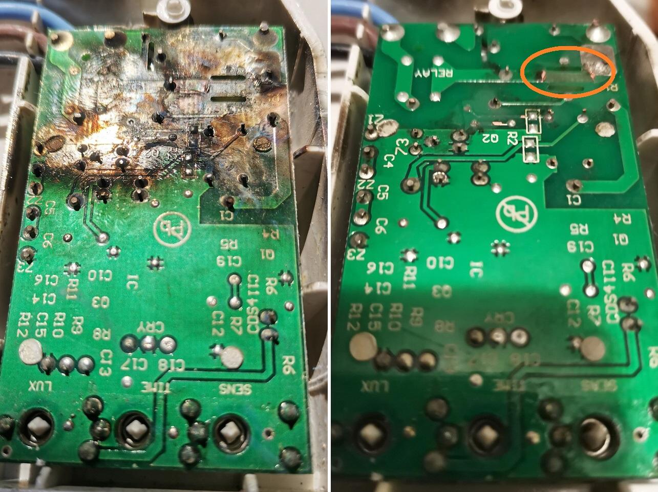

Nejhorší je, když to dají do přisazeného svítidla s mikrovlnným senzorem a odejde žárovka, pardon, speciální světelný zdroj, na příliš mnoho kyslíku v baňce. Jenže to bylo světlo u vchodu, veřejně přístupné. Dnes je tam nové svítidlo, s LEDkovými pásky, ty se nepřemísťují do místa nedostatku.
Než vyběhl šestka jistič, o nějaké pojistce na desce nemluvě (jestli na ní bylo nějaké lepidlo předtím, netuším), odpařil se kus plošňáku a měď zkratovala, co mohla... Přes veškerou snahu o resuscitaci se pak napájení elektroniky tvářilo jako jeden tlustý drát.
vlevo deska v ohni pokovená, vpravo po umytí roztokem chloridu železitého.
<br />Elektronika zprorážená do zkratu, takže veškerá péče zbytečná.

Pekny ohnostroj...

Ahoj, již jsem se s tím taky setkal a pěkně jsem zanadával. Je to opravdu náhrada klasické pojistky. Dobytčina ...

V tom svietidle mala "poistka" sirku snad pol centimetra.
Ked je cesta spravne tenka, tak prehori rychlo. V slusnejsich pripadoch su na konci takejto poistky diery na klasicku poistku a je tam napisana jej hodnota.

Zas lepší než nic.

Hill píše: Přes veškerou snahu o resuscitaci se pak napájení elektroniky tvářilo jako jeden tlustý drát.
A navíc jsi postnul svůj otisk palce. (vlevo nahoře) :lol:

Hill: umývání chloridem železitým je zajímavý nápad, akorát bych měl strach, že to sežere všechno ostatní. Plechové víčko od zavařovačky to umí sežrat náramně.
Příspěvky: 21230
#11 Příspěvek od Hill »
Když potřebuješ odstranit napařenou měď, je to řekl bych nejbezpečnější, samozřejmě nepotápět, i když ostatní plochy jsou kryté nepájivým lakem. Postavím desku do misky, vezmu na to štětcem chlorid a pak dobře opláchnu.
Nevšiml jsem si, že by to bezolovnatému cínu nějak ublížilo.
A z toho otisku palce si hlavu nedělám: na občanku, co mi ji dali do roku 2059 mi to otisky prstů zkoušelo číst natřikrát, než se jeden chytil. Tak aspoň někde je ho trochu vidět. To na sítích na sebe lidi prý vykecají horší věci.

Nebude tam použít i jako pojistka ten nulový odpor. Jindy se dává jako klema na plošňáku, ale tady mezi ním nevede žádný spoj.
