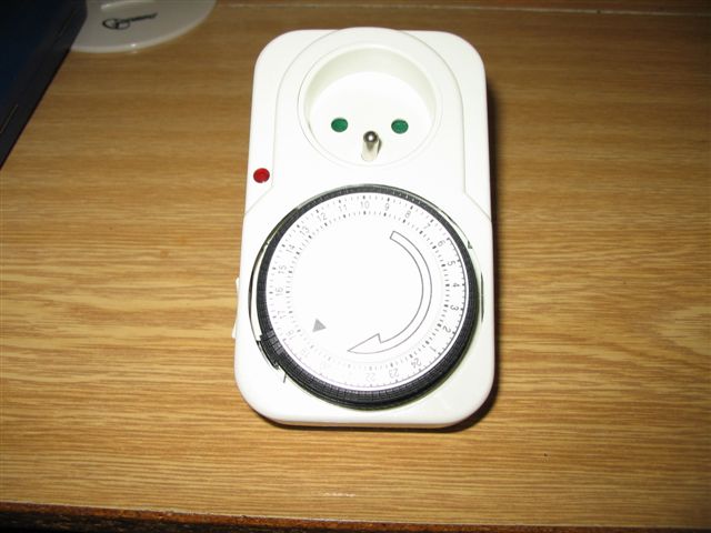

V nábytku IKEA lze koupit za 90 Kč dvojici časových spínačů (viz foto 2).

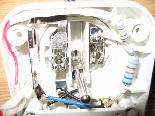

Jednoduchým přestřižením přívodních pásků a jejich zkřížením pomocnými vodiči (viz foto 1) lze tento 24 hodinový programovatelný spínač předělat na spínač pro jednorázové vypnutí spotřebiče za nastavenou dobu od cca 30 minut až do cca 23:30 hodin v krocích po 15 minut. Natočením počátku naprogramovaného segmentu na šipku se zapne spotřebič a současně zapne motorek spínače. Po uplynutí nastavené doby se spotřebič i motorek vypnou. V klidu je nulová spotřeba.
Po úpravě to používám k el. sušícímu žebříku v koupelně.

Podobná úprava je uvedena také v PE 9/2005. Tam to bylo myšleno pro ukončení nabíjení akumulátoru po určité době.

A v jinem byla uprava, aby vypinal fazi a ne nulak.

Jestli vypíná fázi nebo nulák je úplně jedno. Jedná se o součásti pohyblivého rozvodu a tam je vždy (i podle normy) potřeba považovat oba vodiče za krajní. Každý tedy může být fáze. Podobný problém mají diletanti i s rozbočkami.
Rozbočka do zásuvky je také součástí pohyblivého rozvodu. Poloha fáze vlevo je určena jen pro zásuvky pevného rozvodu. U prodlužováku se na to již nedá spoléhat. Pohyblivé přívody již nedefinují fázi a nulák, nýbž jen ochranný vodič. Proto má být ve spotřebiči připojeném pohyblivým přívodem vždy dvojitý vypínač, který vypíná oba krajní vodiče. Výjimkou jsou snad jen malé lampičky ve dvojité izolaci.
Jen diletanti mají dojem, že umístění fáze vlevo je důležité a na základě tohoto poznatku konstruují nesmírně nebezpečné zbastleniny, kterými ohrožují nejen sebe ale i okolí.
