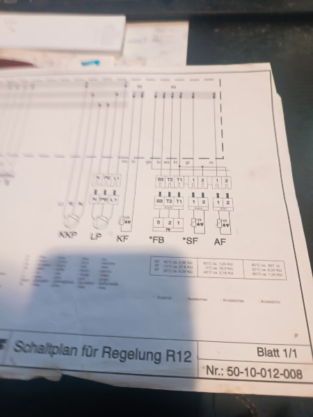

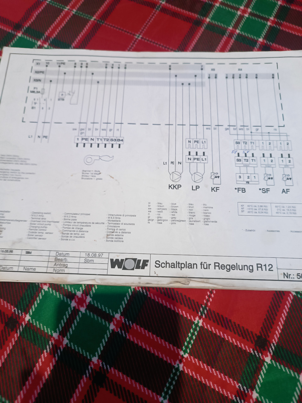

Dobry den ted koukam do schematu, mamtam tri vodice ze svorkovnice X4, S3, T1, T2. T1 vypada jako spolecnz. Ktery pouzit na ovladani? Nebo system pokus omyl? Dik
Důležité je zda je napájený potom 3 vodiče , ale v schaltplanu máš bezpotencional , takže 2 dráty . Pokud má termostat baterku , tak je to jednoduché . Nastav vysokou teplotu a musí být výstup sepnutý . Pokud se dostaneš po kabelu do kotle , tak uviš , kolik drátů je zapojených a kam . Pokud jsou uvnitř kotle zapojeny jen dva a nejsou barevně odlišeny , tak dva prostě zkratneš a kotel ti naskočí . Pozor bude tam časová prodleva , není to okamžitě .

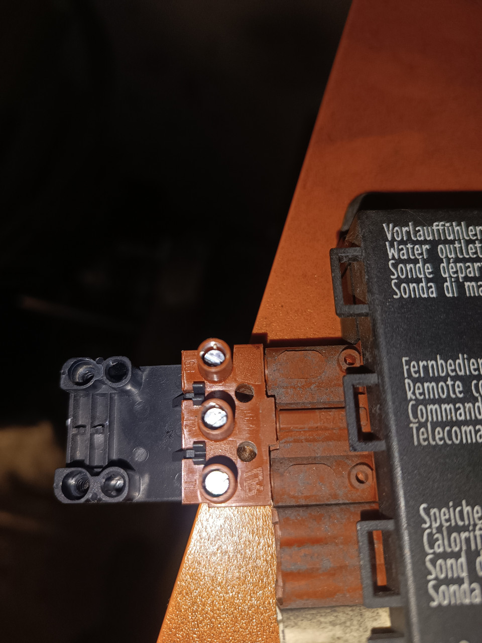

Dobry den, na konektoru FB je T1-0V, T2-5V ,S3-5V.nezkousl sem nektery spojit se zemi. Kotel zatim provozuje tak ze ho vypina ze site. Ctel bych tam zapojit programovatelny termostat a nrchci vypinat a zapinat sitovove napeti.
No jo , tys tam dal odkaz , který je na jiné zřízení . Vymaž ho , nebo lépe popiš-uprav , že to není správné schema , někdo ho může potřebovat . Chce to hledat tu nástěnnou jednotku . Proč jsi sem nedal dobré foto celé zadní strany FB ? Třeba to již někdo viděl-dělal . Třeba to bude někde v seznamu ND .
