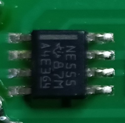

Dobrý den chci se zeptat jaký integrovaný obvod NE555 dát místo toho co je na obrázku moc se nevyznám v tom dalším označení a přesně tento jsem nenašel mohu tam dát jakýkoliv NE555? Je to z SCR-P2
Pro ovládání čerpadla v systémech tlakových kanalizací. Předem děkuji za odpověď.

Ano, jakýkoliv NE555 v SMD pouzdru.

Když se nevyznáš v označení , jak víš , že je vadný ?

Na PIN 8 Vcc Supply jde 10.5V a z výstupu PIN 3 nic ovládá to jenom bzučák na. A když propipnu 1 a 3 kostru a výstup tak jsou propojený. Tak jsem chtěl za 10 kaček koupit jiný a vyzkoušet to.

Tak jsem ho vyměnil a už to funguje. Díky za rychlou odpověď jezevče 👍
